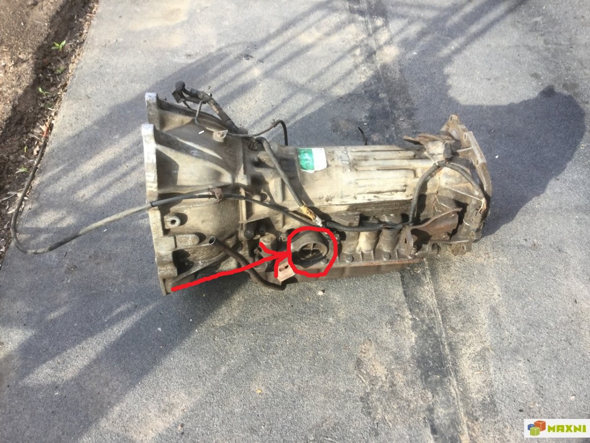

Крышка на корпусе АКПП v4aw3. Всем привет. Подскажите пожалуйста, снял крышку и не могу на место поставить, подскажите там шток упирается внутри , не становится на место, подскажите может сталкивались.

Да нет проблем. :) На AW3 под этой крышкой стоит сервопривод тормозной ленты. Вынимать его без надобности не стоит, ибо есть риск не вставить его назад, и для возврата придется снимать гидроблок и искать выпавший упор тормозной ленты.
