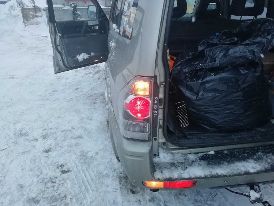

Вчера на разборке померил фонари от короткой четвёрки. Видя их в городе, я порой думал — вот бы найти да померить. И вот у ребят оказался только что приехавший короткий четвёрик, и я попросил на секунду фонарь примерить.
габарит
габарит + аварийка
габарит + аварийка + R
Краткое резюме — фонари подходят болт-он, снял старый, поставил новый, подключил, всё прекрасно работает, как тут всю жизнь и стояло. Выглядят очень симпатично.
Единственный минус — дорого (они хотят 15 тысяч за оба, новый оригинал стоит 15). И хер бы с ним, что дорого, можно было бы заморочиться, но есть ещё одна проблема — в этих фонарях нет ЗПТФ, ибо на четвёрках он на крышке запаски, а они редко, но метко всё-таки нужны.

.kkursor писал(а):Вчера на разборке померил фонари от короткой четвёрки.
Про фонари от коротышного П4 - общеизвестный факт же.
Ну кроме того, что на дорестайл тоже встает, но получается щель между клыком и фонарем.

Кто-то писал, что что-то нужно допиливать и дорабатывать, иначе не работает. Я просто снял свои фонари и поставил эти. И всё ок, кроме ЗПТФ.

Разве, у Паджеро 4 (коротыш) фонари не должны быть как у Паджеро 4 пятидверного? Сколько раз видел короткую базу, фонари точь в точь как и у пятидверного.
Что за паджерик такой странный? Скорее всего П-3 или привозной.

На фотке - моя трешка.
На четверке коротышке и длинном задние фонари разные. И на коротком он по форме с трешечным 1 в 1.

с реализацией птф нет ни каких проблем, переделывается все за 10 минут:
нижний фонарь (в бампере) работает как габарит\птф вместо того как ране габарит\стоп
верхний фонарь (в крыле) работает как стоп
SAILING MB41009L Фонарь левый
SAILING MB41009К Фонарь правый
в среднем 7000р за пару стоят в интернете
есть еще polcar с белым сектором, но они уже по 10тыс за пару
Pajero III '06 Dakar 6G74 Long
Pajero III '04 6G74 Short
http://www.drive2.ru/r/mitsubishi/208798/

Ни про какие сайлинги слышать не хочу, только оригинал, только хардкор :)
А про птф заинтересован. Есть где-нить ссылочка под рукой?

PadgeM писал(а):Разве, у Паджеро 4 (коротыш) фонари не должны быть как у Паджеро 4 пятидверного? Сколько раз видел короткую базу, фонари точь в точь как и у пятидверного.
Нет, у коротышного П4 фонари другие, вне зависимости от года.

Задние птф сделай в нижних фонарях в бампере, убери из них габарит.

Посмотрел по схеме. Может быть, получится перекроссировать проводку в машине, тогда не придётся ничего никуда тянуть.
Нашёл фонари дешевле. Придут - будем думать.
