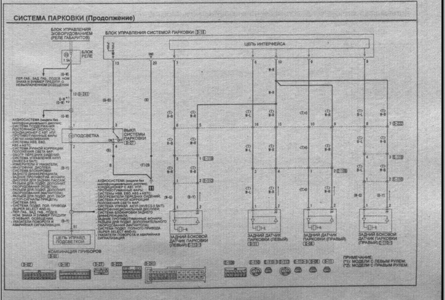

а еще вопрос. вот у меня в комплектации камера. сонара нет. но на приборке просматривается изображение “SONAR OFF”. вопрос в следующем. лампочка там есть? если я задействую эту лампу для индикации работы китайского сонара она светится будет? или гужно приборку разбирать и вставлять лампу.
PajeroSport'06, 3.0 АКПП.
Pajero4'12 3.0 Ultimate
Gudvinodua
- Сообщения: 122
- Зарегистрирован: 05 окт 2017, 09:04
- Двигатель:: 6G75
- Откуда: Одесса
- Благодарил (а): 13 раз
- Поблагодарили: 13 раз
Re: установка оригинального парктроника
Там не лампа.. а диод запаян как и по всей приборке.. щиток по сути сплошная микросхема
OlegGar
- Сообщения: 383
- Зарегистрирован: 21 июл 2006, 13:21
- Откуда: г.Ульяновск
- Благодарил (а): 6 раз
- Поблагодарили: 16 раз

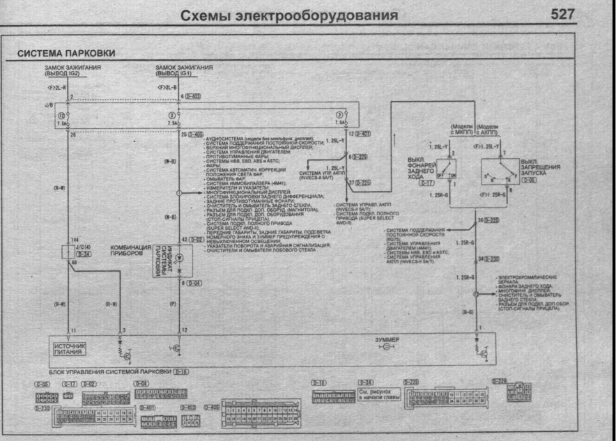

ну то есть если я 12 ногу на D16 разьеме на землю заведу, то этот диод окажеться в наличии при любой комлектации и на приборке загорится “sonar off” ? это я глядя на схему на предыдущей странице.
