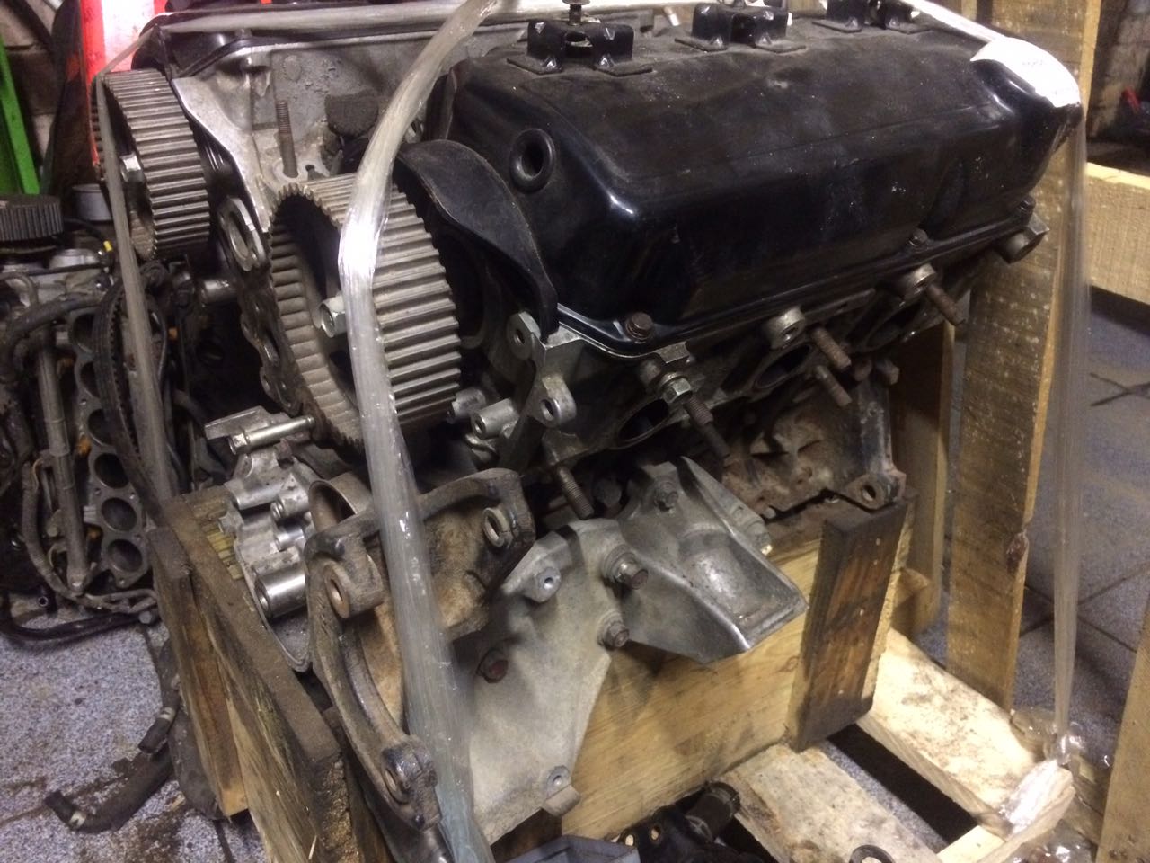

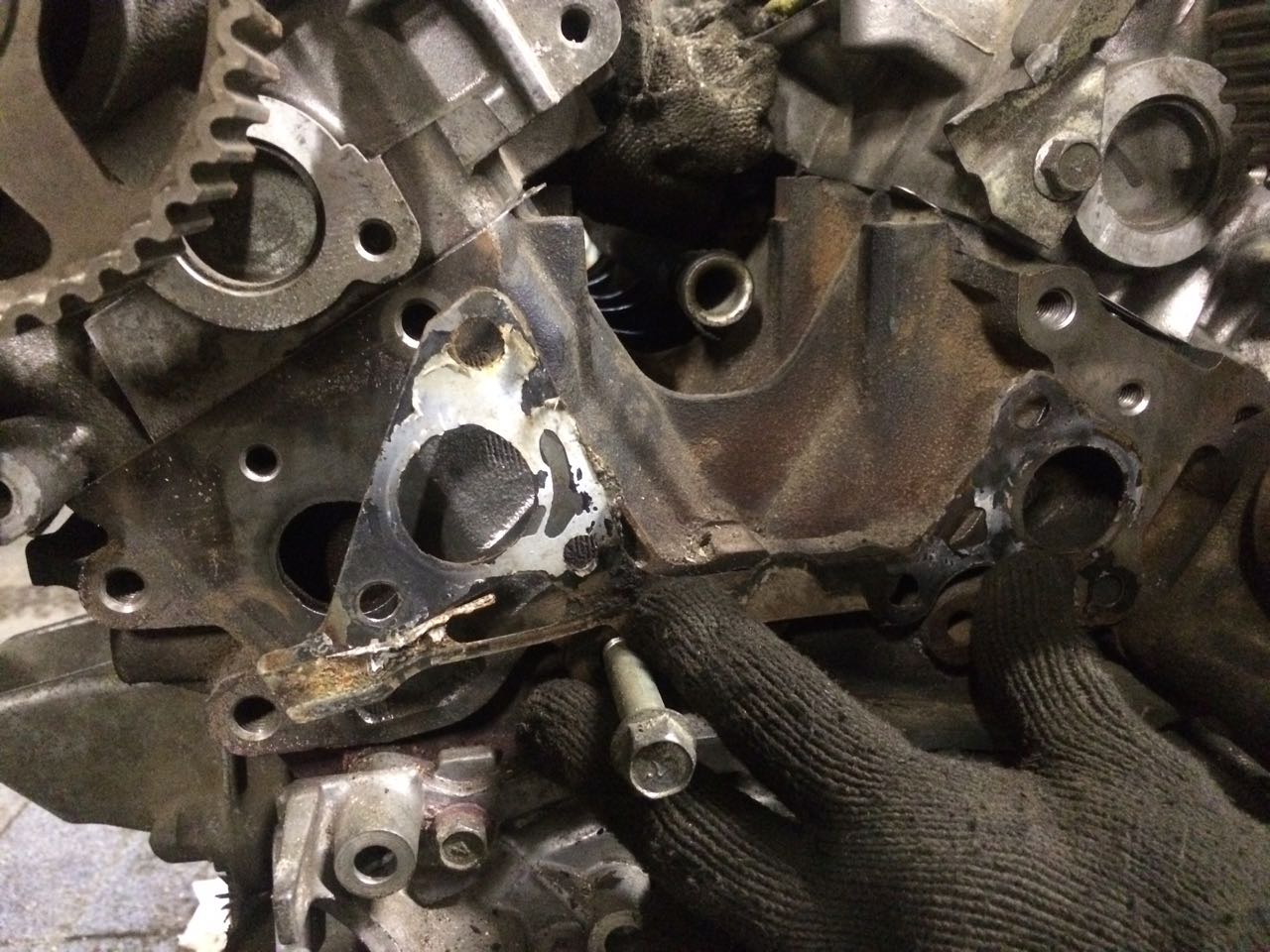

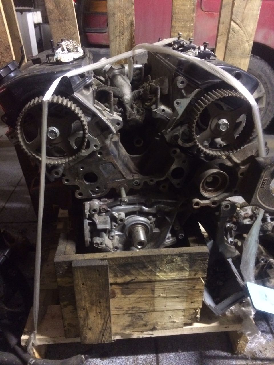

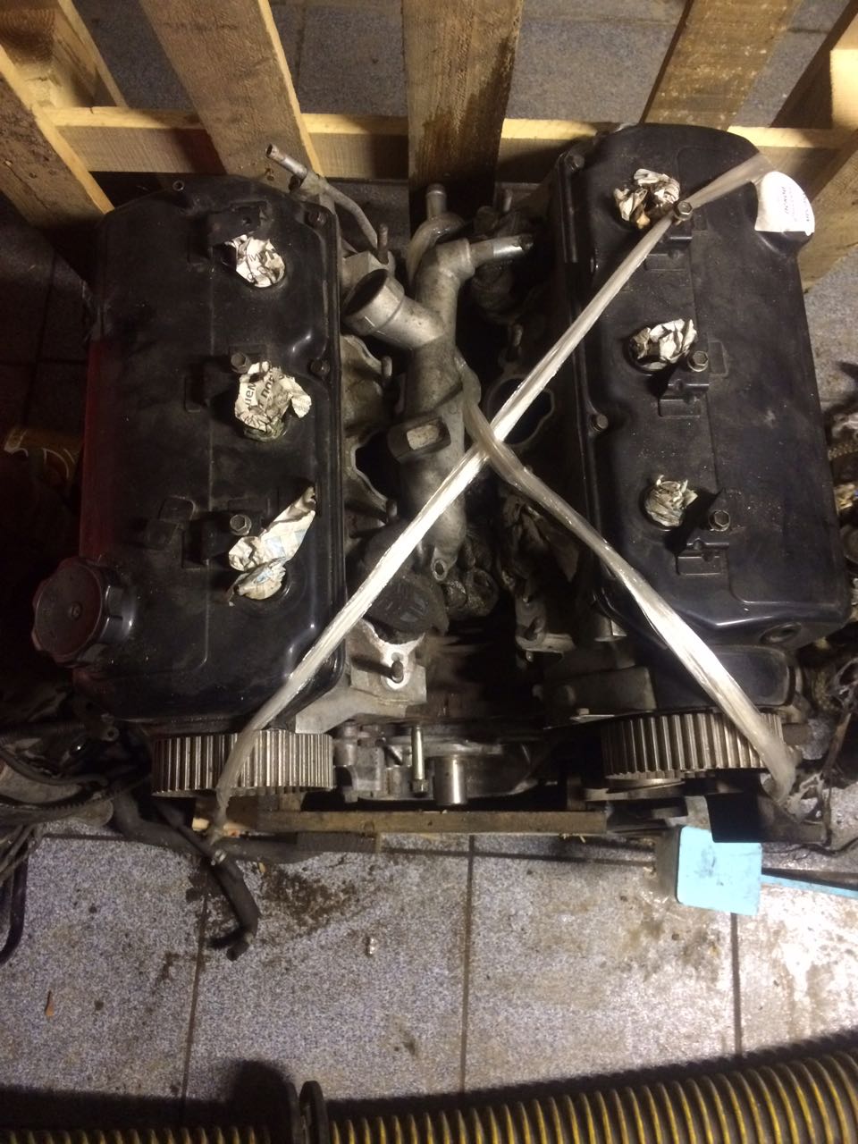

Добрый вечер, после неудачного кап ремонта 6g74 soch 24кл, мною по совету был приобретен 6g72 24 кл от Паджеро 4 - человек был уверен, что проделал данную операцию успешно, с его слов он купил только блок и установил наверное со своего мотора, поставил все на блок управления 6g74 и ездит. Но по факту помпа не подходит, плита другая, впуск и выпуск тоже. Передо мной дилемма что делать дальше - докупить навесное оборудование, впуск и выпуск, но как подключить? На блок управления от 6g72 98 гв - будет ли работать? Разъемы придется переделывать? Или же продать блок и пробовать реанимировать старый мотор....

По колоколу на коробку подходит. По креплениям скорее всего нет. Выпуск мастер говорит отличается, впуск можно поставить старый используя развилку от цилиндров от п4
