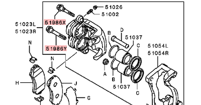

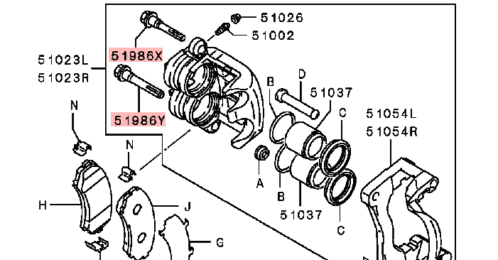

Вопрос вот в чем. Хотел купить направляющие задних суппортов. Подсунули передние, и номер бьется как передние. Но продаван утверждает, что подойдут и по их кривой программе бьется как задние. Лезть под машину, все разобрать и не подойдут, а потом с претензией к ним. Или сразу ехать бить их мордой об стол? Номера дали мр475896 и Mitsubishi4605a101 бьется как перед. Зад бьется мв618228 и мв618227. Подойдут ли? Чёт меня сомнение берет. Посвятите пожалуйста.10-й год, 3.0 бенз.

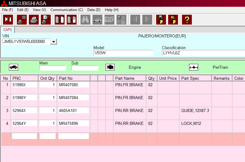

Можно VIN ?

JMBLYV93WBJ000888 пожалуйста

Верхние два на перед (FR) и нижние два на зад (RR)
Речь о направляющих ?

mr475896 и Mitsubishi 4605a101 -правильные номера для направляющих заднего суппорта.
