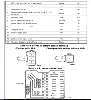

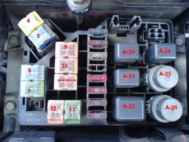

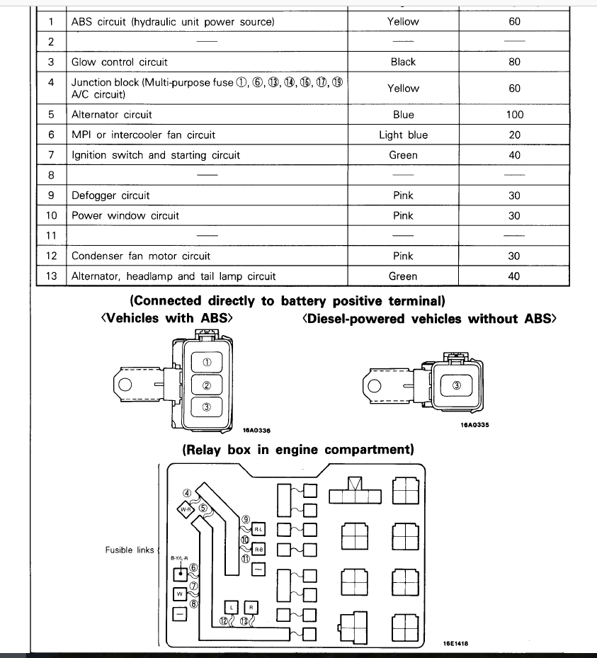

alex2050 писал(а):Здравствуйте. Беда в общем следующая. Ток утечки составляет 0,5А. Аккумулятора хватает на 2 дня в режиме покоя. Что было проверено: вынимание предохранителей в салоне. Результатов никаких. Под капотом нашелся виновник, предохранитель (плавкая вставка) под №10. При вынимании и вставке его щелкает какое то реле с левой стороны в салоне около водителя. Думаю, что какое то главное реле. При заведенной машине, вынимаю этот предохранитель, машина глохнет. Подскажите куда лезть дальше.
Ну во-первых, если при таком токе утечки через два дня АКБ уже не алё, значит батарейке уже на покой пора, либо она тупо недозаряжена.
Ну а во-вторых, да, этот пред (№10) штатно питает стеклоподъемники, и никакого "главного реле" там нет и быть не должно. Но раз авто глохнет при его изъятии, то вероятно это сигнализация, естественно нештатная, и реле блокировки запитано с этой линии, слева от руля под панелью обычно его и ставят, так что копай в этом направлении.

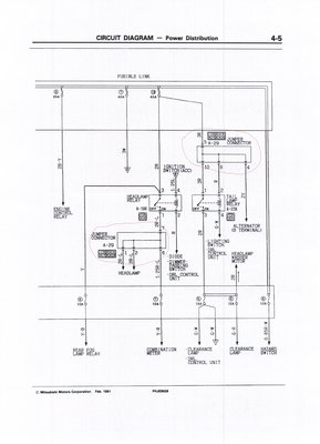

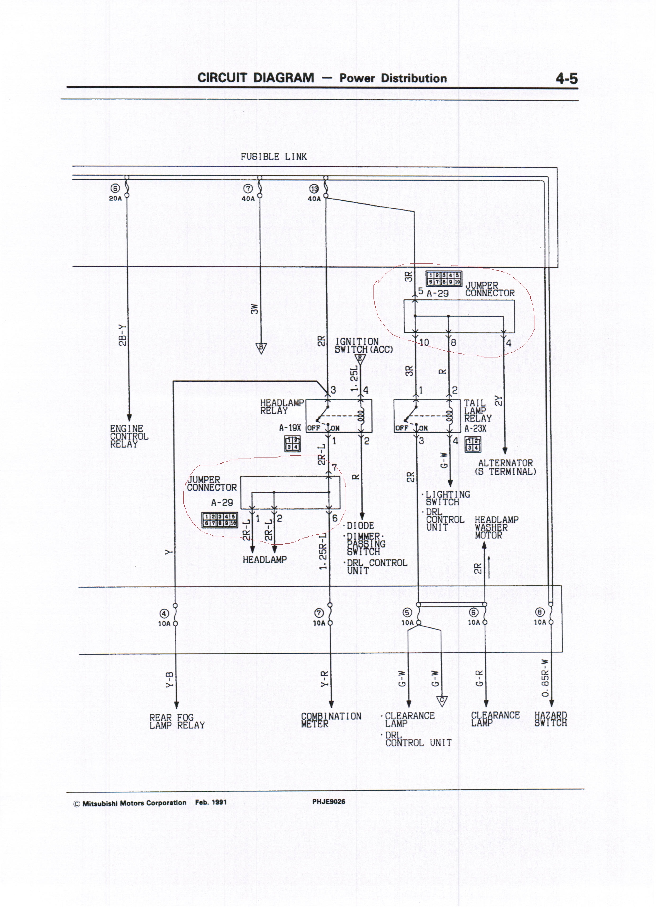

drcham писал(а):А перемычку в крыле проверяли ? Может там полный ахтунг уже и тогда это мнгогое объясняет.
а можно по подробнее, что за перемычка?
Deem-On
Сообщения: 1014
Зарегистрирован: 18 мар 2011, 17:49
Двигатель:: 4M40
Мой автомобиль(и):: Паджеро 2, был
Откуда: Ярославль
Поблагодарили: 95 раз
Re: утечка тока
Сообщение Deem-On »
ну вот одна из тем про нее: http://www.pajero4x4.ru/bbs/phpBB2/view ... 0%BE%D0%BC , были и еще темы.
вот она на схеме, обозначена как А-29:
но она завязана на 13-й пред, однако учитывая возраст авто, проверить ее будет совсем не лишним, крови она многим попила.
з.ы. встречается только в П2 до 94 года, потом ее убрали.
