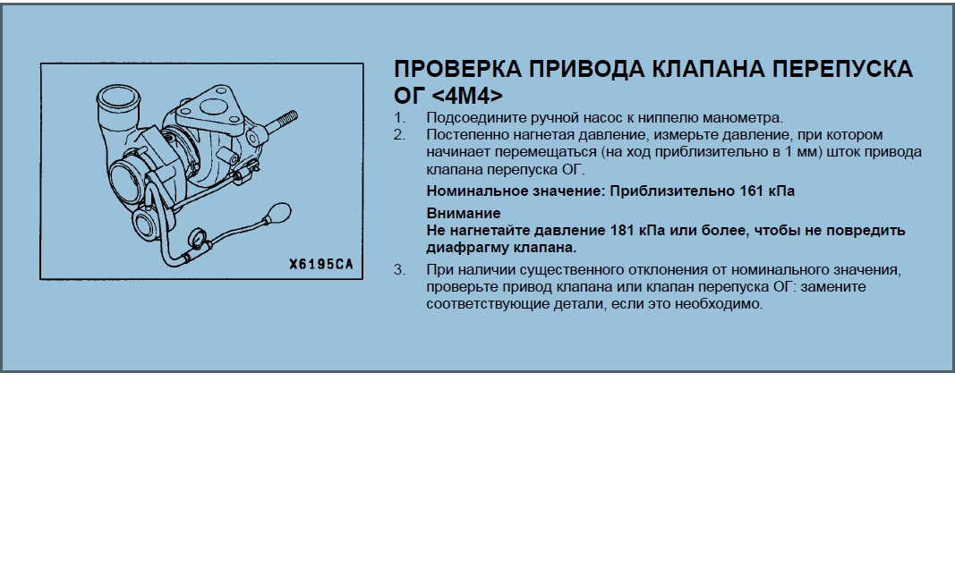

Имелось ввиду потянуть за тягу актуатора. Если удаётся вытянуть её без труда хоть на 1 мм, поздравляю, вам надо в цирке силачем выступать.)))
А по делу, проверьте целостность всех соединений и целостность шланга актуатора. Ну и сам актуатор снимите и проверьте на качалке, должен сдвигаться на 1 мм при давлении в 160 кПа. По значению надо проверить уже и не помню.

Хотя снять актуатор, не снимая турбины скорей всего не удасться. Тяга крепится к заслонке шпилькой и если турбину не снимать, то скорей всего Вы её сломаете, а если не сломаете, то обратно не наденете. Вот такая арифметика.((( Хотя существует мнение, что можно ездить и без шпильки. Вот тут я не знаю.

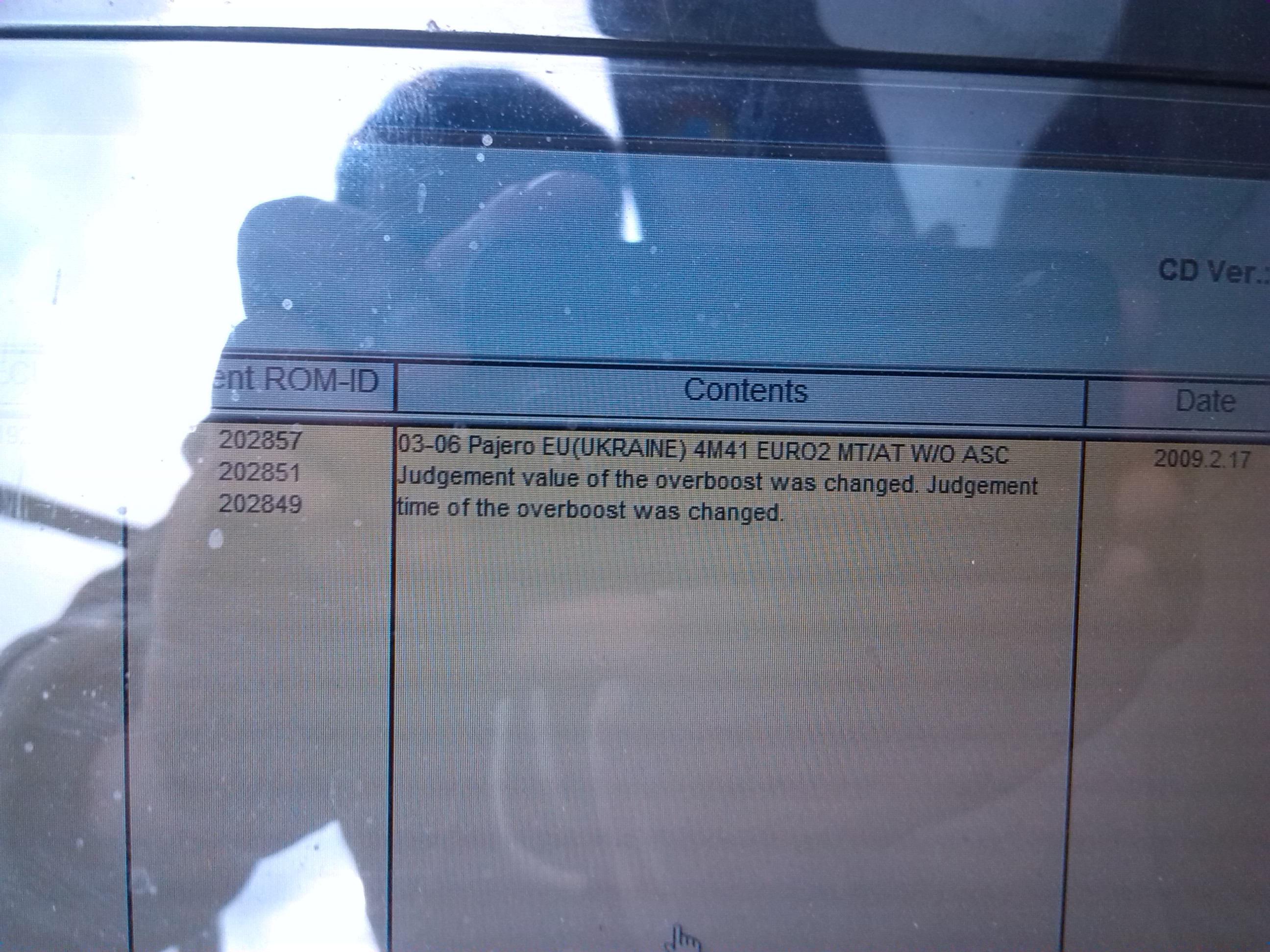

Если кому очень надо, то вот номер прошивки (на фото). Сам не шился прокомментировать посему не могу.

Да, это та самая прошивка с описанием апдейта. Настоятельно рекомендую топикстартеру начать с этого момента, прежде чем локально разбирать авто

Если не затруднит, то подскажи, где можно прошиться именно этой прошивкой, без колхоза с "доработками"?ELECTREG писал(а): 1.обновить прошивку авто. Митсу признали что есть данная проблема и выпустили патч году эдак в 2006. Могу подсказать где прошиться.

Знаю что делают в дизель-тандеме. http://diesel-tandem.ru/ (не реклама)
Еще по идее в любом дилерском центре рольф. При подключении МУТ идет сверка прошивки, если эбу не содержит этого обновления, то предлагается обновление. 15 минут и готово. Мне у друга так сделали-ошибка 49 ушла.

ОК. Спасибо. Но нужно понимать, что там просто повышены значения порога срабатывания клапана перепуска. ЭБУ просто считает что все в норме и не дает ошибку. Если проблема механическая, то прошивка ее не решит.
