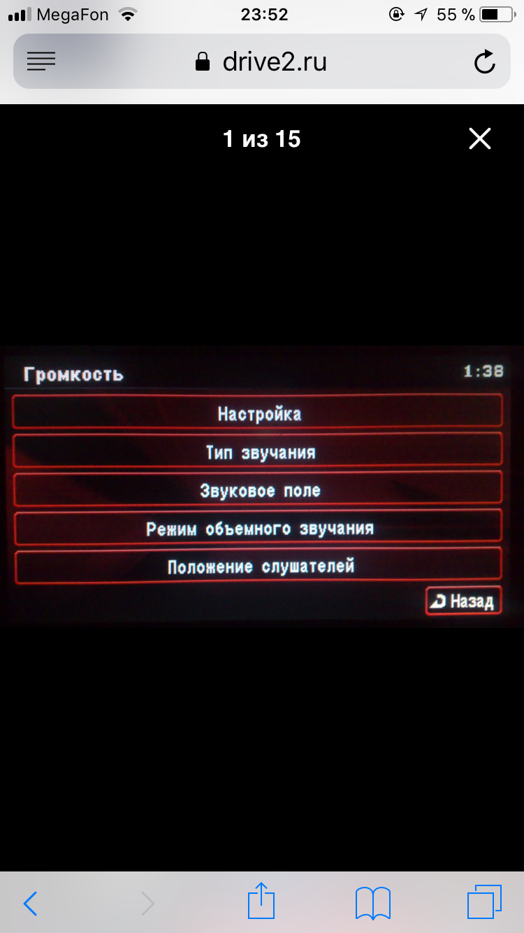

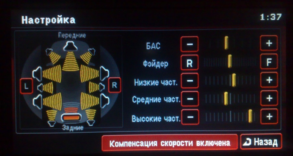

Пропал звук в музыке .... Паджеро 4(2008г) стоит Rockford(без AUX) ....
Из меню убрались все Настройки(звуковое поле, тип звучания итд) , остались только 2 пищалки передние и 4колонки и звука все равно нет ...

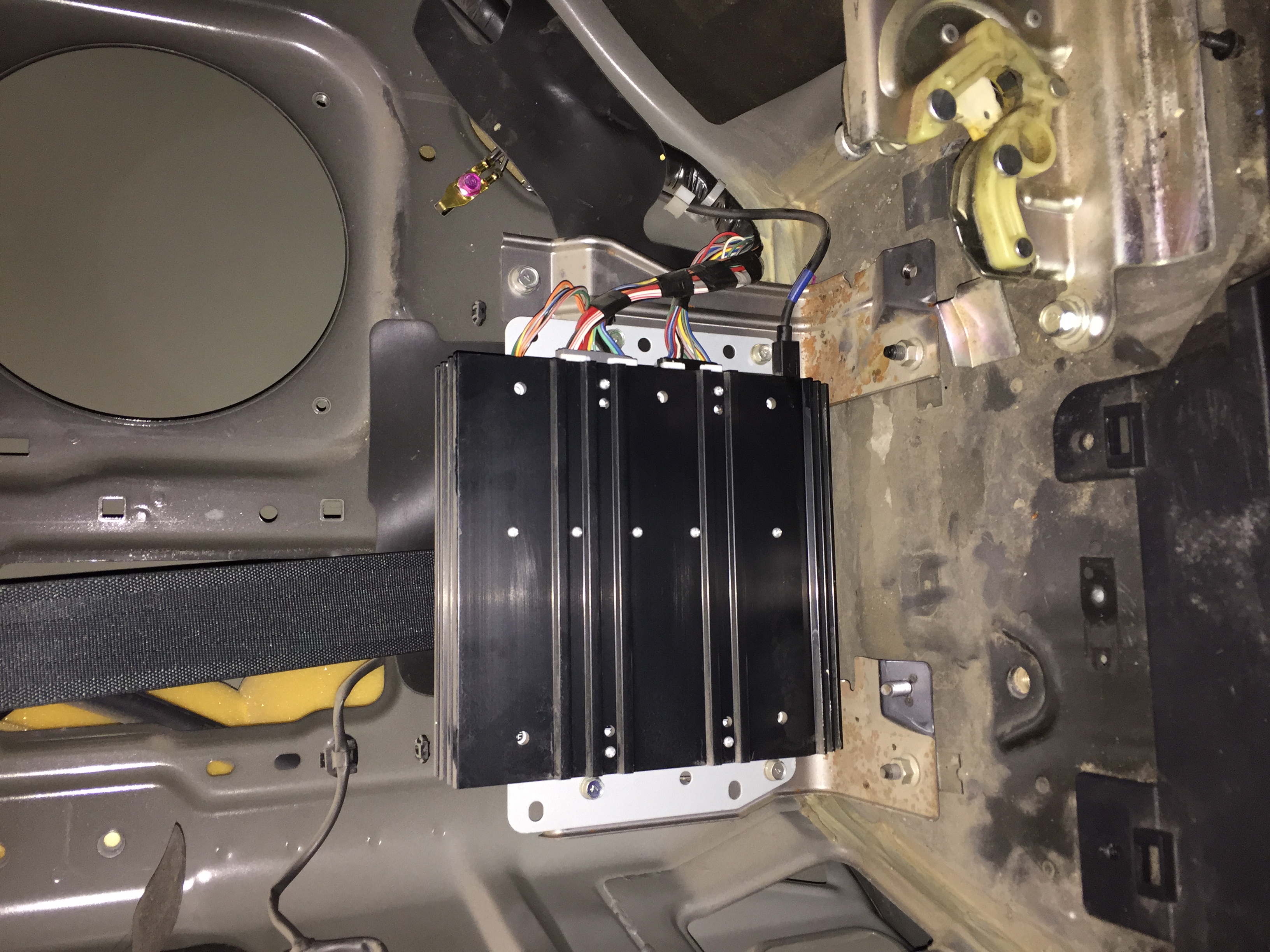

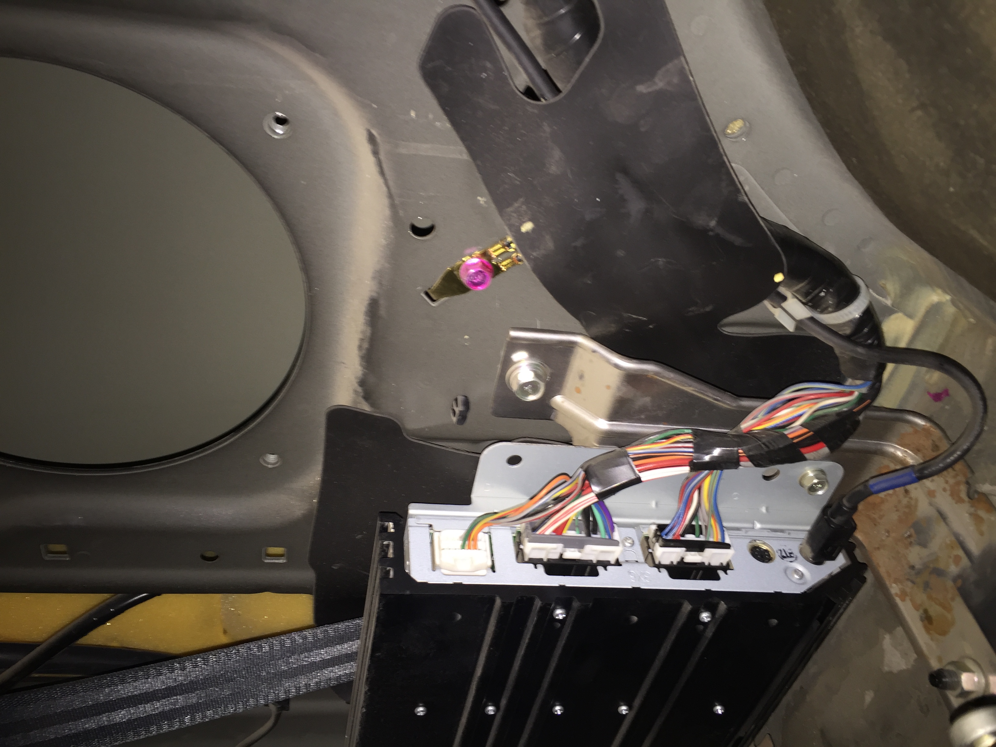

Вообщем разобрали пол багажника добрались до усилителя... все сухо, чисто, максимум чего там есть, так это чуток пыли ... посмотрели, собрали обратно... че теперь делать хз ... посмотрели как же магистраль которая идёт под порогом, там тоже все сухо, почти стерильно .... так же посмотрел все предохранители включая те которые под желтым пластиком, подняли их сделали техническую перезагрузку, тоже не помогло ...

Надо было крышку усилителя снять, пока обшивка разобрана и открыт доступ, и внимательно , с лупой, осмотреть плату. Если криминала не видно, лучше сразу искать на подмену заведомо исправный ( чтобы исключить голову ). В Москве на разборах, авито, как правило , всегда есть предложения по 222 усилителю по гуманным ценам ( 8-10 т. руб.). Тем более, можно подъехать к продавцу , подоткнуть и убедиться - он, не он.
