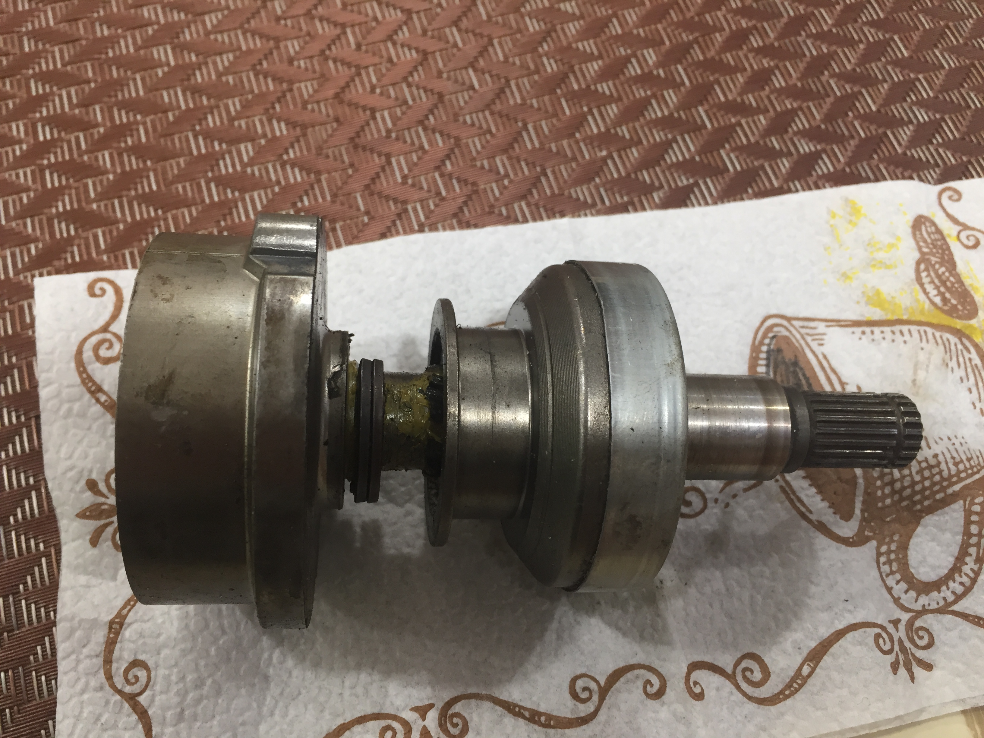

Подскажите как снять бендикс

На 4М41 бендикс уже ничто не держит и он снимается с вала планетарки.

Да в том то и дело,что он там сидит жёстко

Заклинил с перекосом. Должен выходить без усилий, с поворотом относительно продольной оси.

На валу он крутиться легко.уже пытался через центральное отверстие выбить,такое впечатление что внутри стопор.спасибо за советы,буду резать болгаркой.

Я бы его сначала того... молоточком, аккуратненько. На предмет расшевелить. При срезании болгаркой можно повредить вал планетарного редуктора. На нём косые проточки сделаны, велика вероятность нарезать новых (ненужных).
P/S/ Что ж его так заклинило? Может, внутренняя медная втулка с места сошла и в зубьях застряла?..

Все оказалось гораздо проще,надо снять стопочные кольца за планетаркой и опустив ниже бендикс,провернув на один зуб выскакивает на раз.
