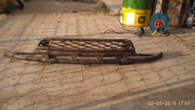

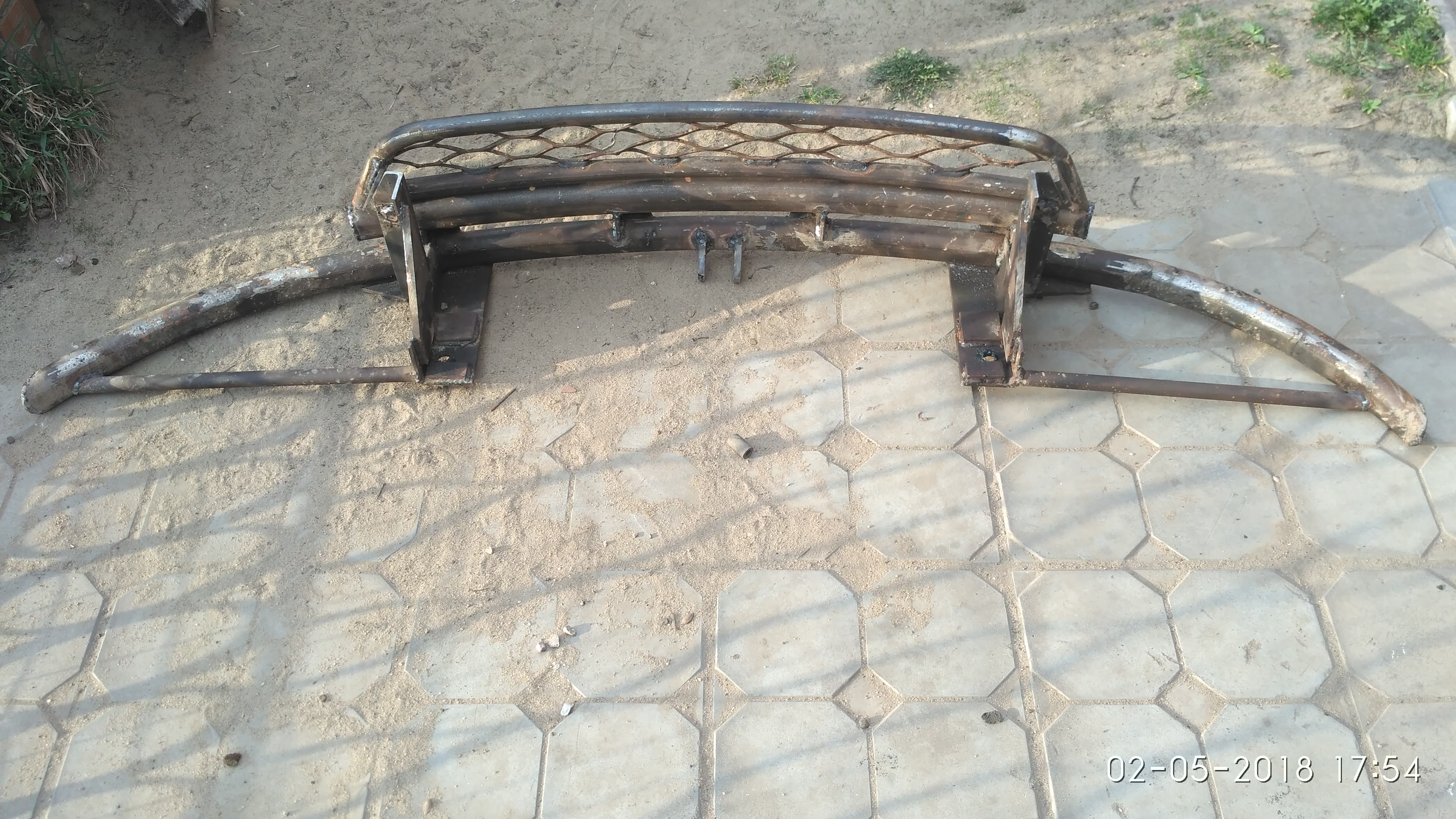

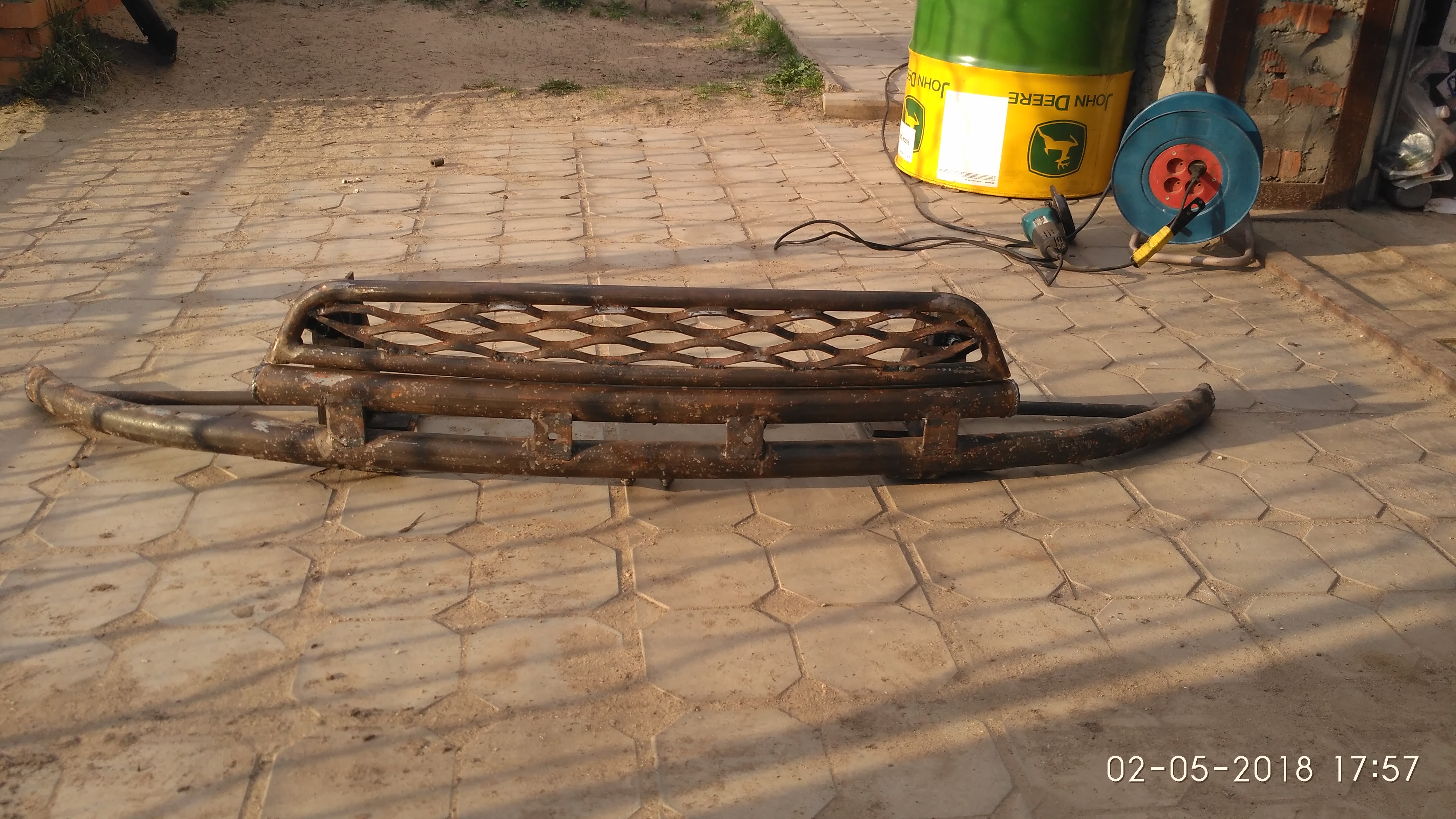

В итоге срукожопил губу пока без площадки, тк уголок или швеллер пока не понял.
