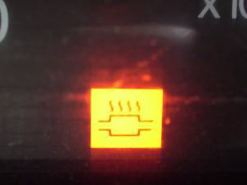

Всем доброго времени суток! Загорелась сегодня лампочка на приборке - перегрев катализатора. Но как то неуверенно... еле видно. В полнакала. При этом потухла лампа раздатки, та что оранжевая. Последнее что делал с машиной, установил ГбО две недели назад, и менял лампочки подсветки приборов дня три назад. Мог ли я что то в панели повредить и это вылезло через три дня?

Разобрался!!! Решил с утречка заняться проблемой. И начал с самого простого в смысле ремонта - заглянул в приборную панель. Не давал покоя еще тот факт что не работает лампочка раздатки. Как и ожидалось - она перегорела. Видимо где то по цепи через диод и загоралась (в полнакала) лампа перегрева катализатора. Лампочку заменил и всё заработало как положено. Еще понаблюдаю пару дней, но в принципе тему считаю закрытой. Всем спасибо! Может кому пригодится данный опыт.

Прошло несколько дней, лампочка опять загорелась, так же в полнакала, днем ее даже не видно. Как в прошлый раз лампа раздатки не перегорела. Всё остальное в норме. Разобрал опять панель приборов, покрутил, повертел, и никаких изъянов не обнаружил. Поставил обратно, лампочка так и горит. На работу машины никак не влияет. Решил пока оставить как есть, мож сама потухнет. Тему считаю открытой.

androbassist писал(а):лампочка на приборке - перегрев катализатора.
Где она хоть находится?

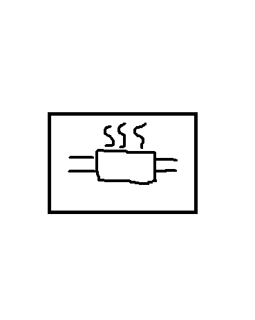

Извиняюсь за художество. Вот такой значок на красном фоне. (не умею на компе рисовать)
