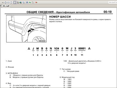

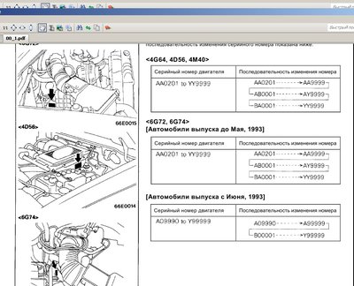

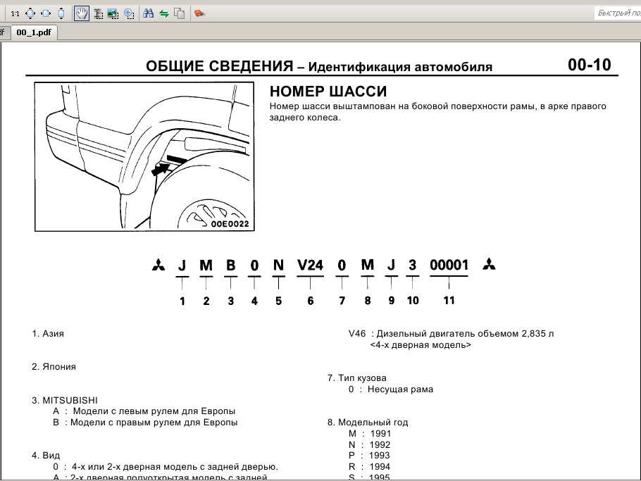

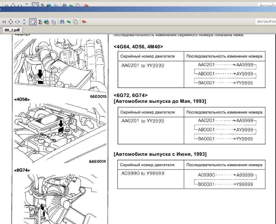

№рамы(кузова) - на раме,ближе к заду в арке правого заднего колеса;дублируется на подкапотной табличке. № двигателя - на блоке с левой стороны.

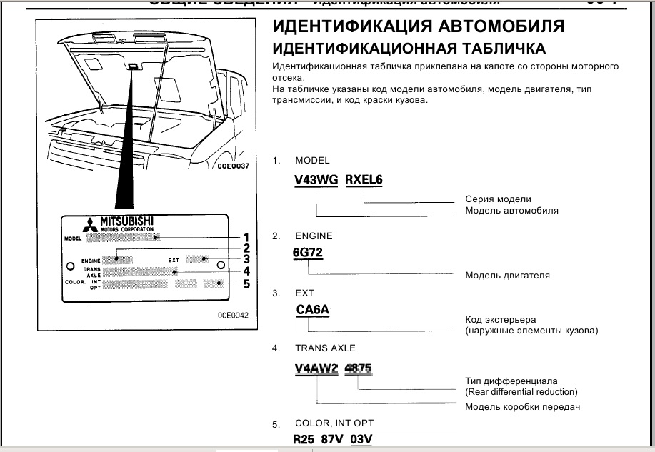

Под капотом...

под капотом табличка есть, больше на кузове ничего нет, эт нормально? гаишник прицепился к этому.

на раме и табличке под капотом, на кузове номера нет!

на арках ничего нет. Как выше говорили на самой раме справа, после колесаДенис 1983 писал(а):Нашел, но не могу найти номер кузова на дверных арках таблички нет, где еще посмотреть?

Должен быть номер на раме за задним правым и подкапотная табличка справа на моторном щите. А так же номер двигателя. Если руль правый - то я хз где там FRAME выбит.

Только вот не на капоте как на крайнем ресунке, а под капотом слева на самом кузове алюминиевая табличка на заклепках.

Скажу даж чуть больше, если это к примеру Монтера( американец) то номера под капотом может ваще не быть( таблички) он на торпеде с лева приклепан к пластику .. на Паджерах там ток отверстия под клепки

Все что есть и может быть написано чуть выше. других вариантов нет. на моторном щите .с права табличка на заклепках(родных)
