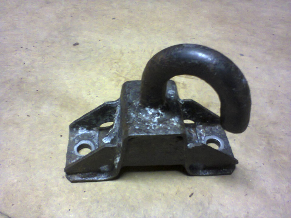

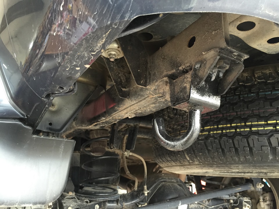

А почему крюков нет? Сзади на концах лонжеронов рамы должны быть крепежные отверстия для них(или фаркопа). Можно купить одну проушину(я вообще сам сделал) и прикрутить. Спереди, непонятно, почему нет. Обычно там есть незамкнутая проушина. Фаркоп я бы не советовал. Ухудшает угол съезда, и если не таскать прицеп, вообще лишняя тяжелая железяка. Кроме того, бывает, при выдергивании машины за фаркоп, сама поперечина фаркопа складывается, и тянет за собой раму(гнёт).

1 и сразу 6, чтоб два раза не вставать. Проушину, если хоть как-то связан с какой-либо металлообработкой, сделать самому. Как на картинке(это штатная), только я вместо крючка рым-болт(шпильку резьбовую я отрезал) приварил. Можно и на разборках найти.-TOR- писал(а):Итого подытожу.

Чей та не у кого?-TOR- писал(а):Спасибо прочитал только не понял какой лучше , вроде комплект 8.1 хвалят а крюков задних не у кого в Питере нет
У меня есть

Я могу хоть 20 штук наваять. О! Прям бизнесДроныч писал(а):Чей та не у кого?-TOR- писал(а):Спасибо прочитал только не понял какой лучше , вроде комплект 8.1 хвалят а крюков задних не у кого в Питере нет
У меня есть
Кстати, я видел, что Вы предлагаете комплект литых дисков на МПС.Он ещё не продан??

Это новодел будет!
А у меня штатный, ржавый, все как положено!!!
