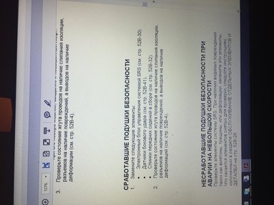

Случилась беда :( въехали мне в бок, сработали шторка боковая и подушка сиденья. Подскажите если заменю шторку на рабочую и сиденье тоже - больше ничего менять не нужно?

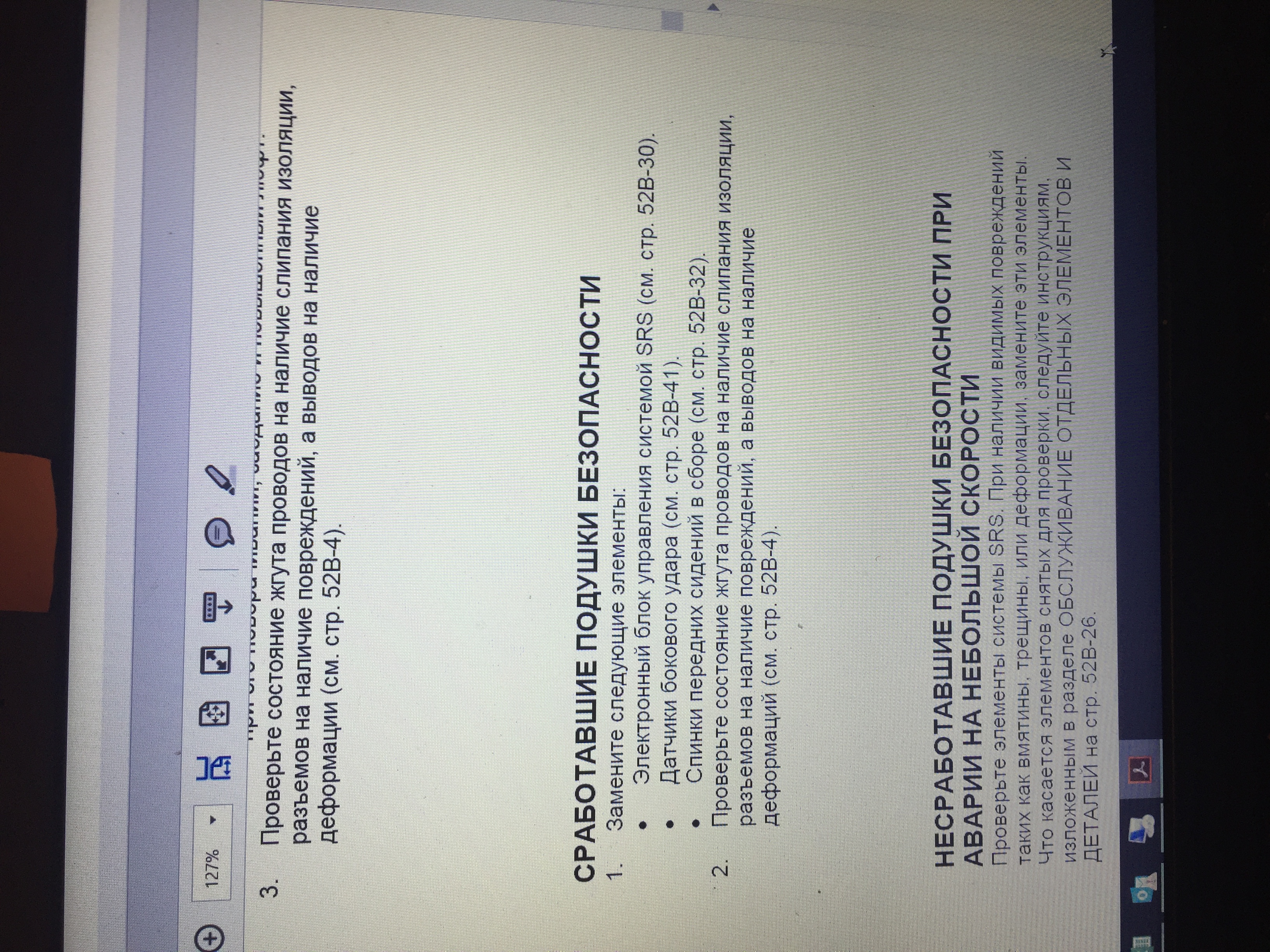

Датчик удара после срабатывания подлежит замене.

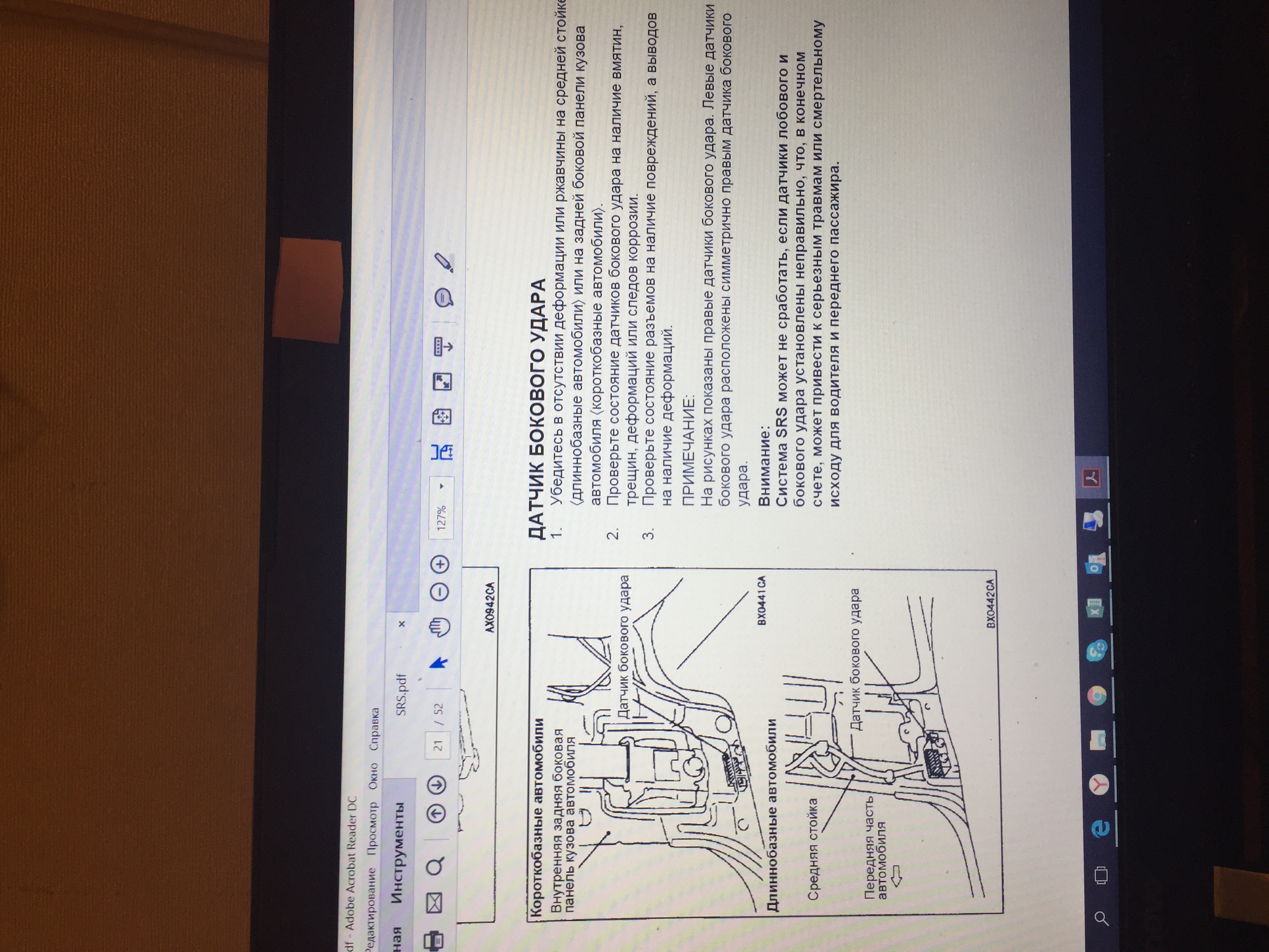

SmoAG писал(а):Датчик удара после срабатывания подлежит замене.
А можно подробнее где он стоит? В средней стойке где то?

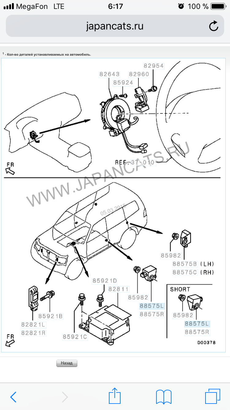

Конкретно не скажу, но на схеме их аж 2 на каждой стороне, не считая фронтального, на схеме миним обозначено

Блок управления SRS п.82811 под замену или хакеру на перепрошивку

Дело ваше, можете не менять, ведь именно для таких как вы в мануалах пишут предупреждения.

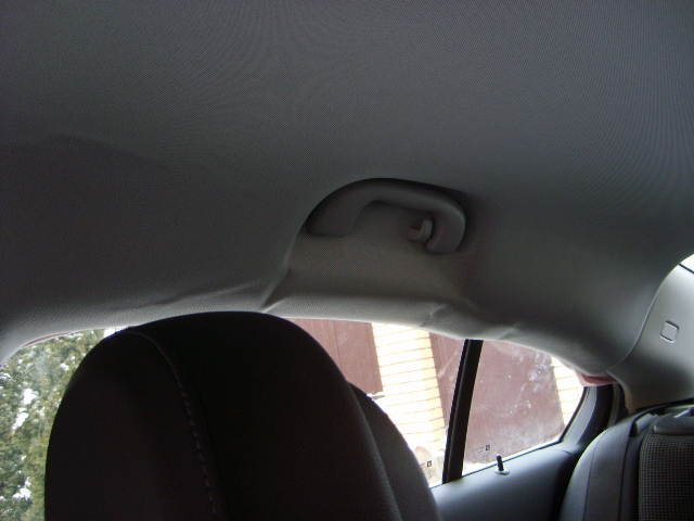

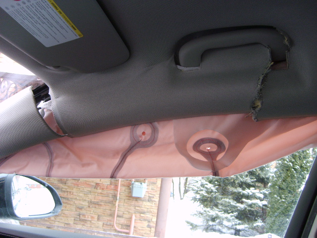

Паджеро я к счастью не бил. Все написанное касаемо Опель Инсигния 12 года, которую мне подбил один гондон. Удар был в правый бок в центральную стойку. Сработала подушка сидения, шторка в потолке и два пирапотрона ремней безопасности. Ремонт делал сам, купил на разборке подушки безопасности и пирапотроны, две двери в цвет привезли с белоруссии. Самое сложное было найти потолк т. к. они бывают аж четырёх цветов + тип кузова. Так о главном ДАТЧИКИ УДАРА НЕ МЕНЯЛИСЬ.

Можно и не менять, можно блок прошить, НО в руководстве любой системы SRS черным по белому написано, что в случае повреждения авто и срабатывания подушек, замене подлежит вся часть системы участвовавшая в дтп, это касается и механизма привода ремней. В противном случае, с большой долей верочтности система не сработает во второй раз, а он может быть уже не такой легкий, а не приведи Бог, настоящий, а ваша жизнь стоит дороже датчика.
