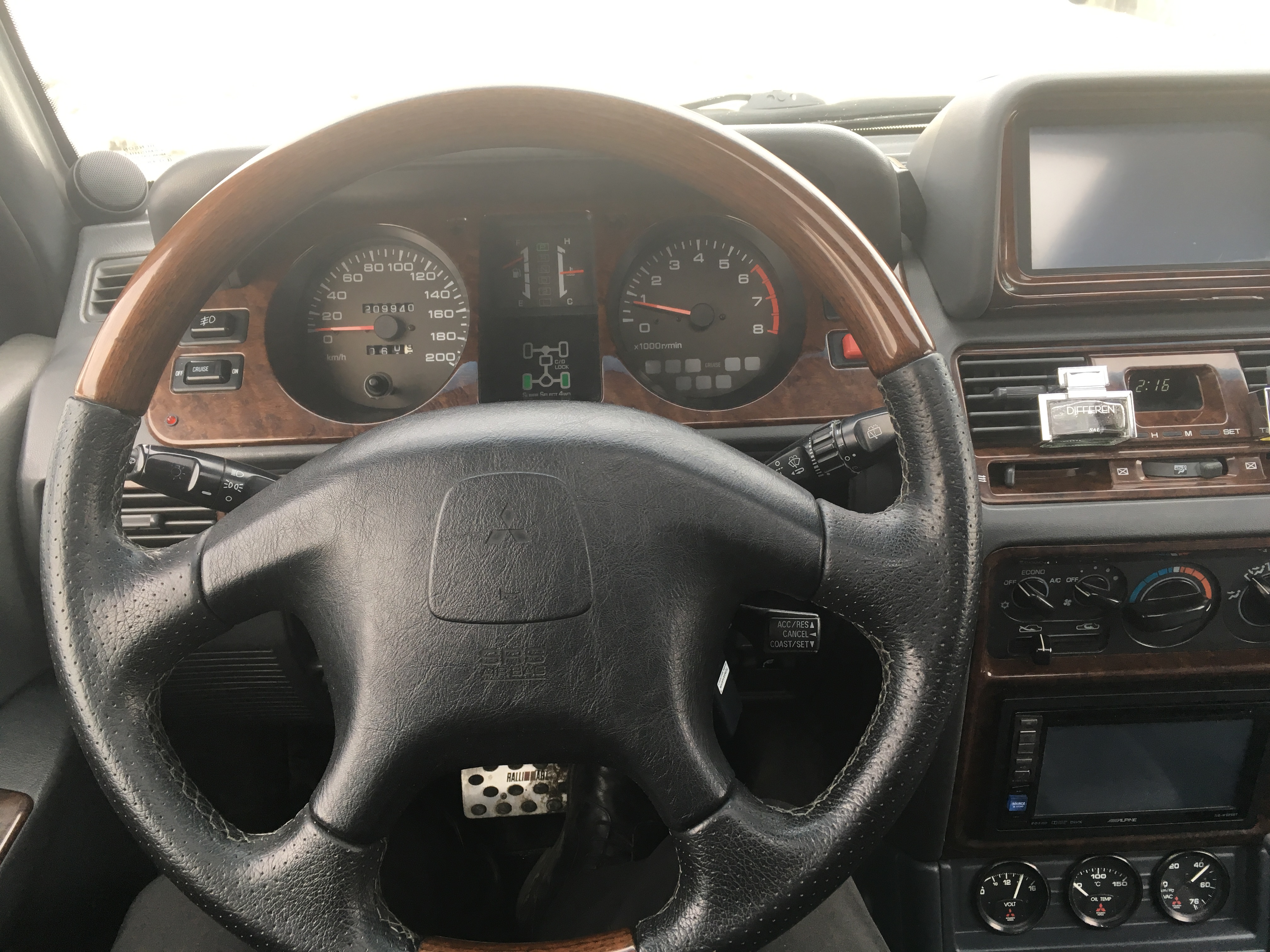

Я сделал. Работает
Начало тут
https://www.drive2.ru/l/458549126414469710/
Продолжение дальше в бж.
В кратце:
Нужно проводку с пруля и печку все 3 (или 4 если с задней) части с пруля
Сам мозг и мозг задней печки
В леворульную печку внедряются сервоприводы от пруля.
И вуаля.
Родную проводку оставил на всяк случай, и не тормошил. А климатную проводку провел отдельным шлейфом.
Исходные провода только +, массы и подсветка приборки.
