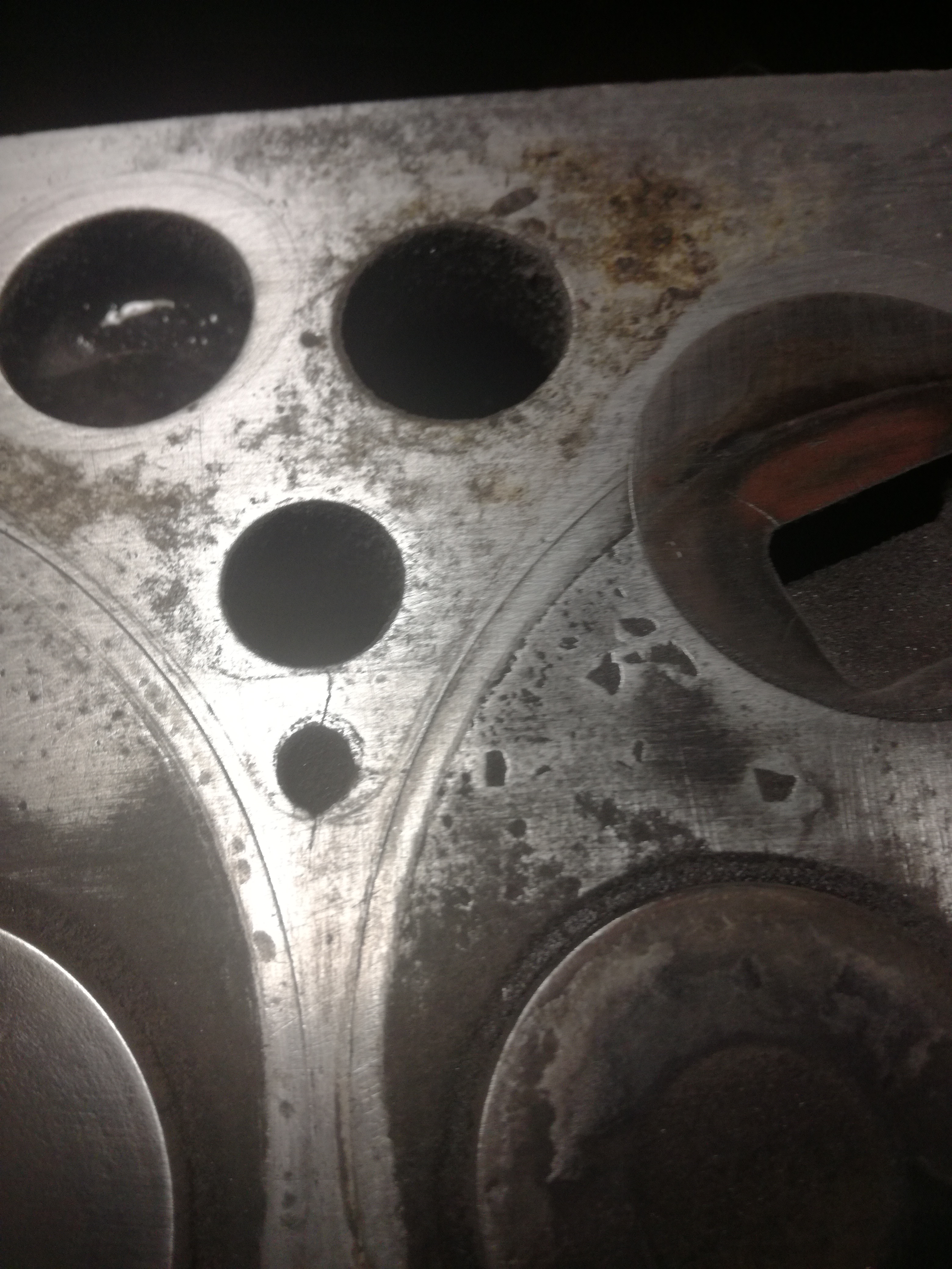

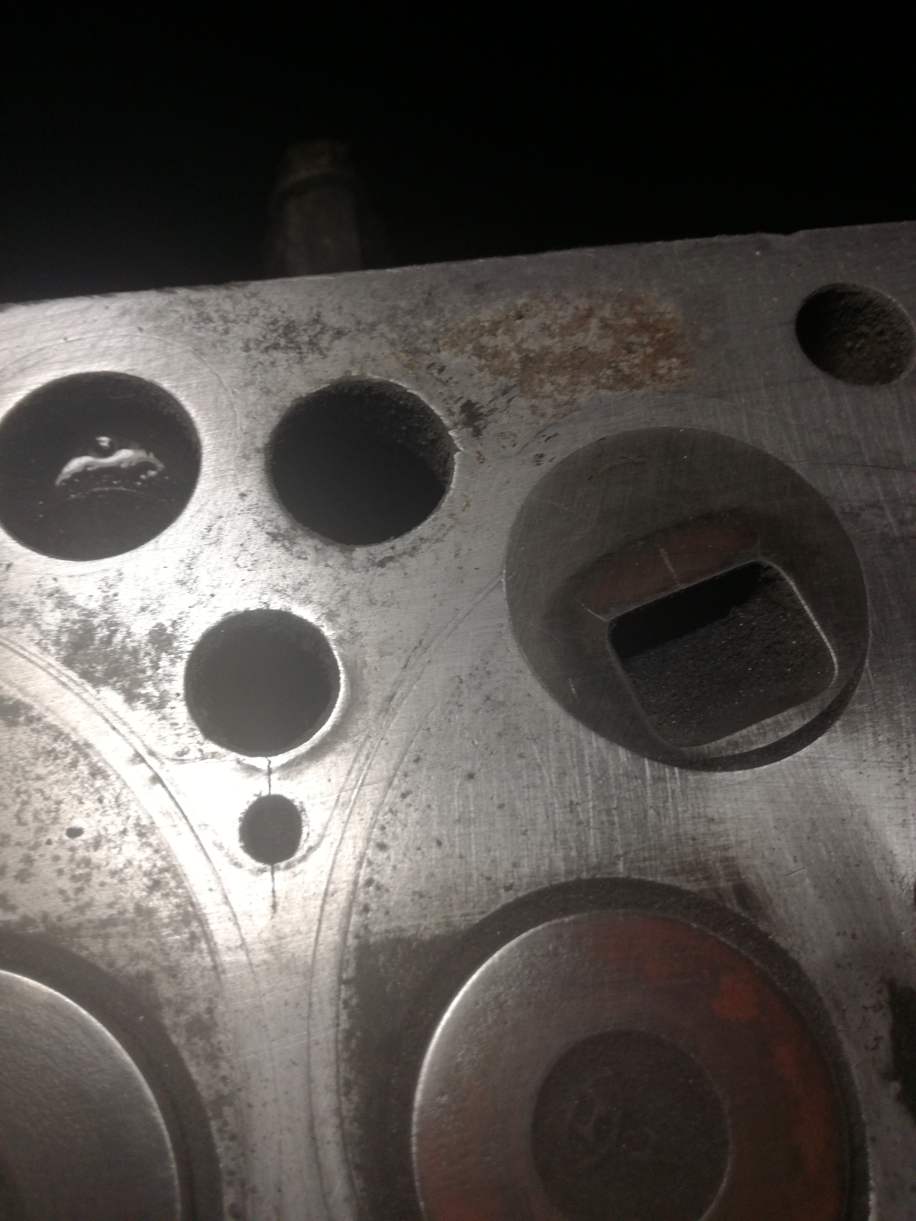

можно ли ставить такую гбц с трещинами на каналах охлаждения.

Можно.
В сервант к примеру.

А трещины на форкамерах пошли,видно даж на фото.
Сообщения: 57477
Поблагодарили: 4803 раза
Re: гбц 4d56T
Форкамеры не самое страшное в этом деле.
Их можно заменить, а вот мяса нет куда их ставить.

А можно вопрос ? Это все ( трещины) какова их природа ? усталость металла, перегрев или еще что ? Для общего понимания....
PAJERO SPORT 2007 2,5 TD, Вебасто , задние пружины от П2 (коротыш), Лифт 2,5 см, Лето- мудричи 265/75 R16 Зима- Хакка SUV 7 265/70 R16, Головной - БИксенон , фаркоп на 3,5 т Дмитрий 91055828ноль7
Сообщения: 57477
Re: гбц 4d56T
В рубашке, перегрев.
В форкамере, тоже перегрев но из за льющей форсунки.

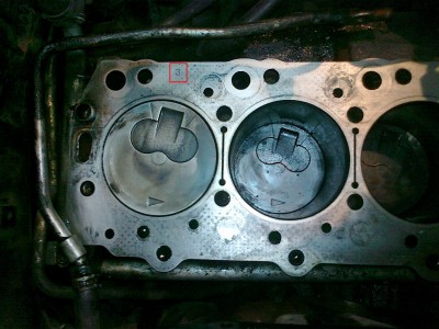

На плоскости блока с лева в районе 4го горшка стоит метка. :) вот согласно ей и ставить

алексей - Маленький Мук писал(а):На плоскости блока с лева в районе 4го горшка стоит метка. :) вот согласно ей и ставить
:=-O: :=-O: :=-O:
Лёша, ты открываешь новые горизонты, что за метка?
Сообщения: 20433
Благодарил (а): 101 раз
Поблагодарили: 1348 раз
Re: гбц 4d56T
ну мож не метка( так выразился) цифира :) какая цифра такая и прокладка( просечки в ей) :)
Сообщения: 57477
Re: гбц 4d56T
Леша, эта самодеятельность ни каким боком к прокладке не относится.
Измеряется только выступание поршней. Если поршня не трогаются ставить такую же как стояла.
