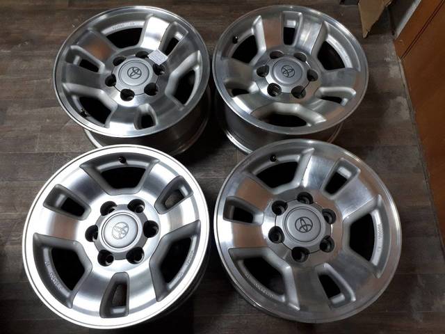

Кто что думает об установке дисков от тайоты на монтеро 3, 3,8 бензин
Параметры дисков 16" 7jj (6*139.7) et+15

а что думать)))не встанут.
Посмотри ЦО своё и прадика)))))
на П2 и спорт 1-ого поколения норм.
89857два78пять 20

Больше не меньше поставлю центровочное кольцо, благо токаря еще не перевелись. Я спрашиваю по управляемости, поведению машины по трассе, грунтовке, колее и др. Возможные последствия, по ступицы не писать, давно обсуждено.

16-е на 3.2 и 3.8 не встанут из-за суппорта

M331 писал(а):16-е на 3.2 и 3.8 не встанут из-за суппорта
У меня 16 стоят родные, почему эти не станут?
это монтерик третий,на четвёрку не встали бы)))

На Тойоте гайки цилиндрические, как и на Мицубиси, центровка по ступице, поэтому на П3 можно ставить только с центровочными кольцами.
Если это диски от Прадо, то на П2 и МПС1 не подойдут, у Прадо ЦО 106 мм.
Если от восьмидесятки, то подойдут, там 108.
