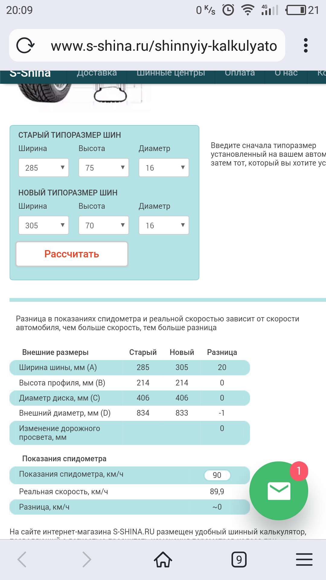

Вот, что шинный калькулятор показывает.
2см прибавка в ширине.

Да, еще от марки резины размер зависит.
Есть маломерки, есть размер в размер.
По мне 285/75/16 самый ходовой размер.
Почти всегда можно найти, это если резину попортил.
