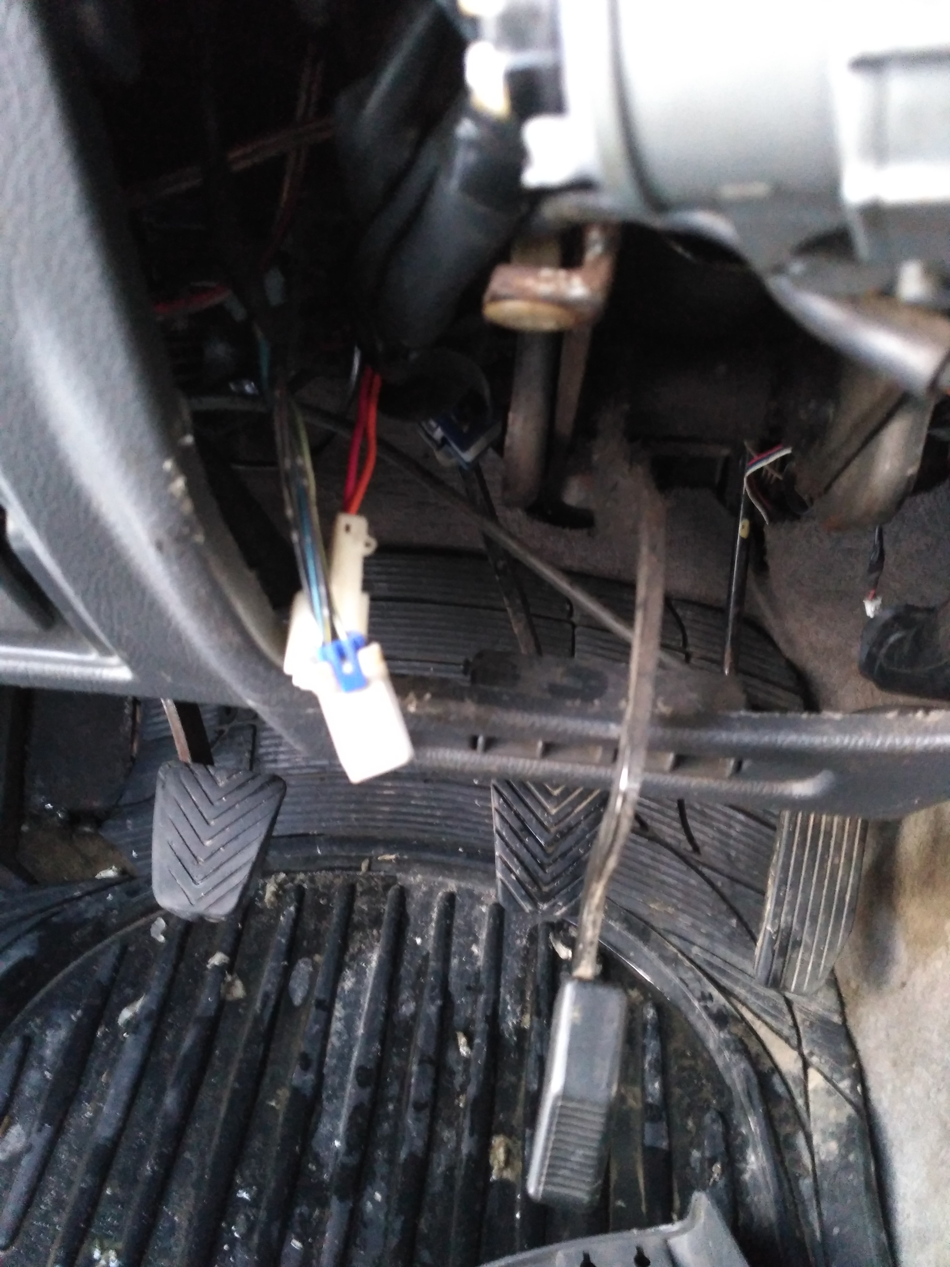

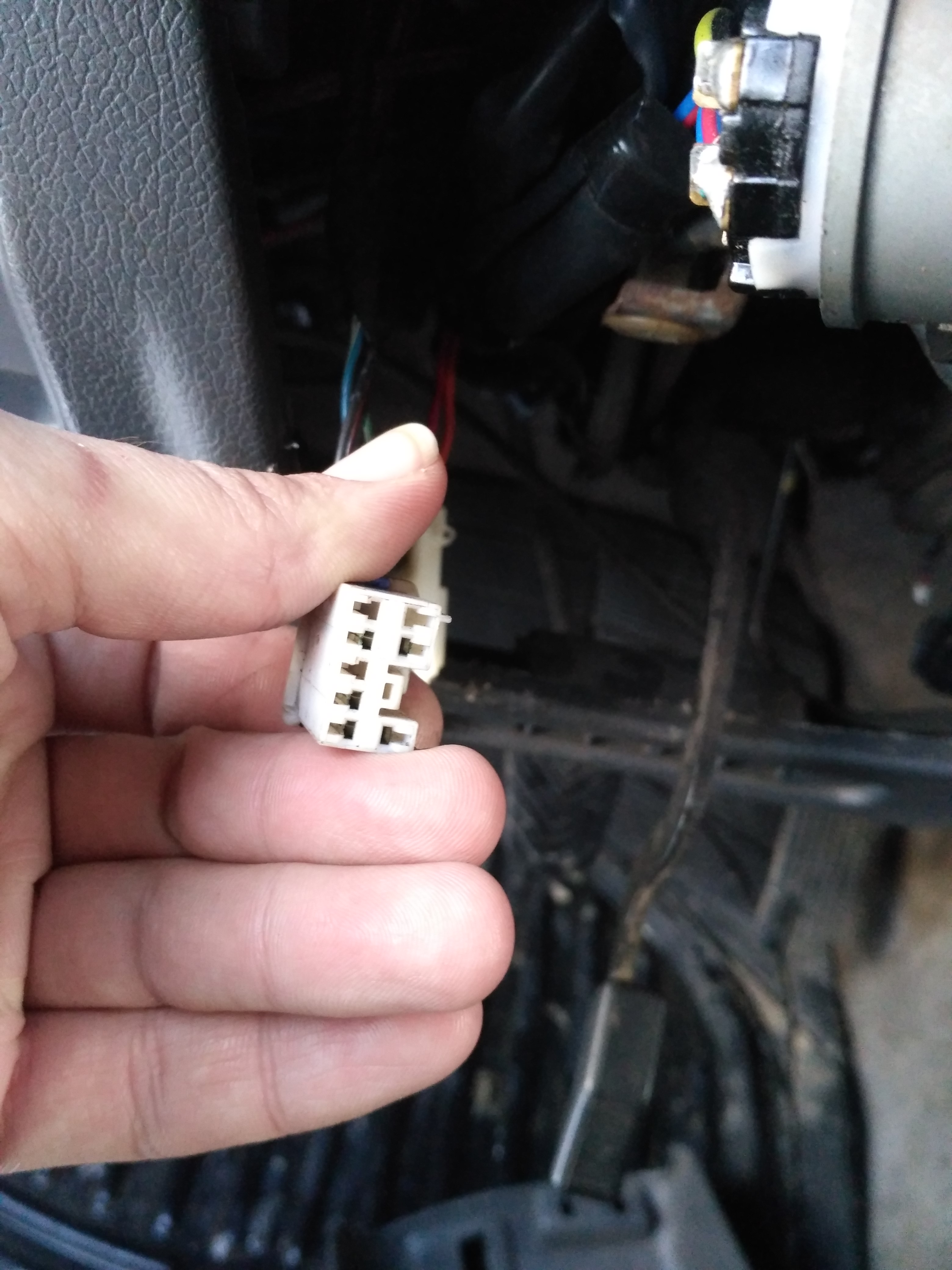

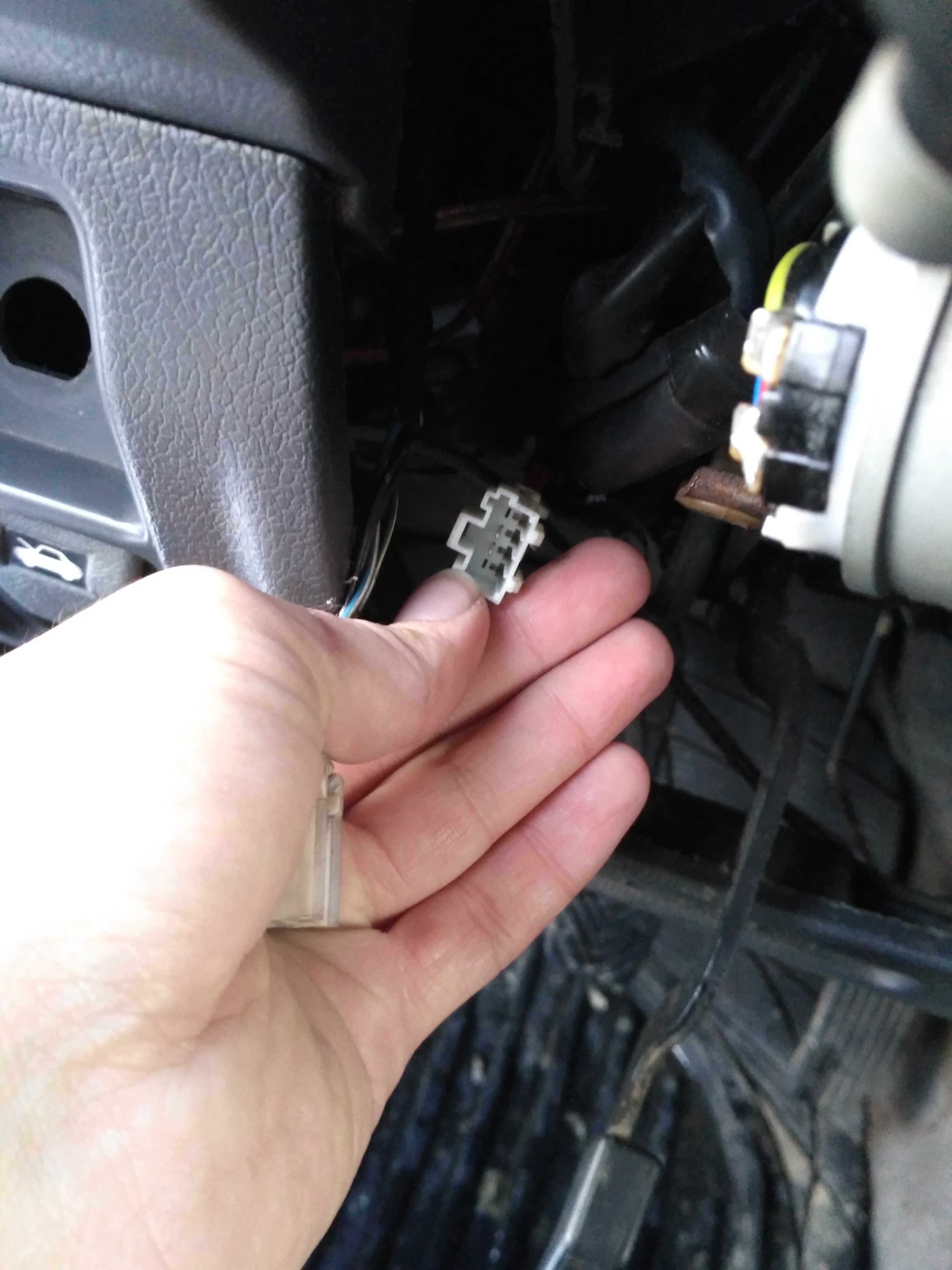

Сдох сбрасыватель поворотников. И что-то заскрипело при повороте руля. Снял кожух колонки. Нашел, что скрипело, до сбрасывателя не добрался, зато обнаружил 2 выпавшие фишки:

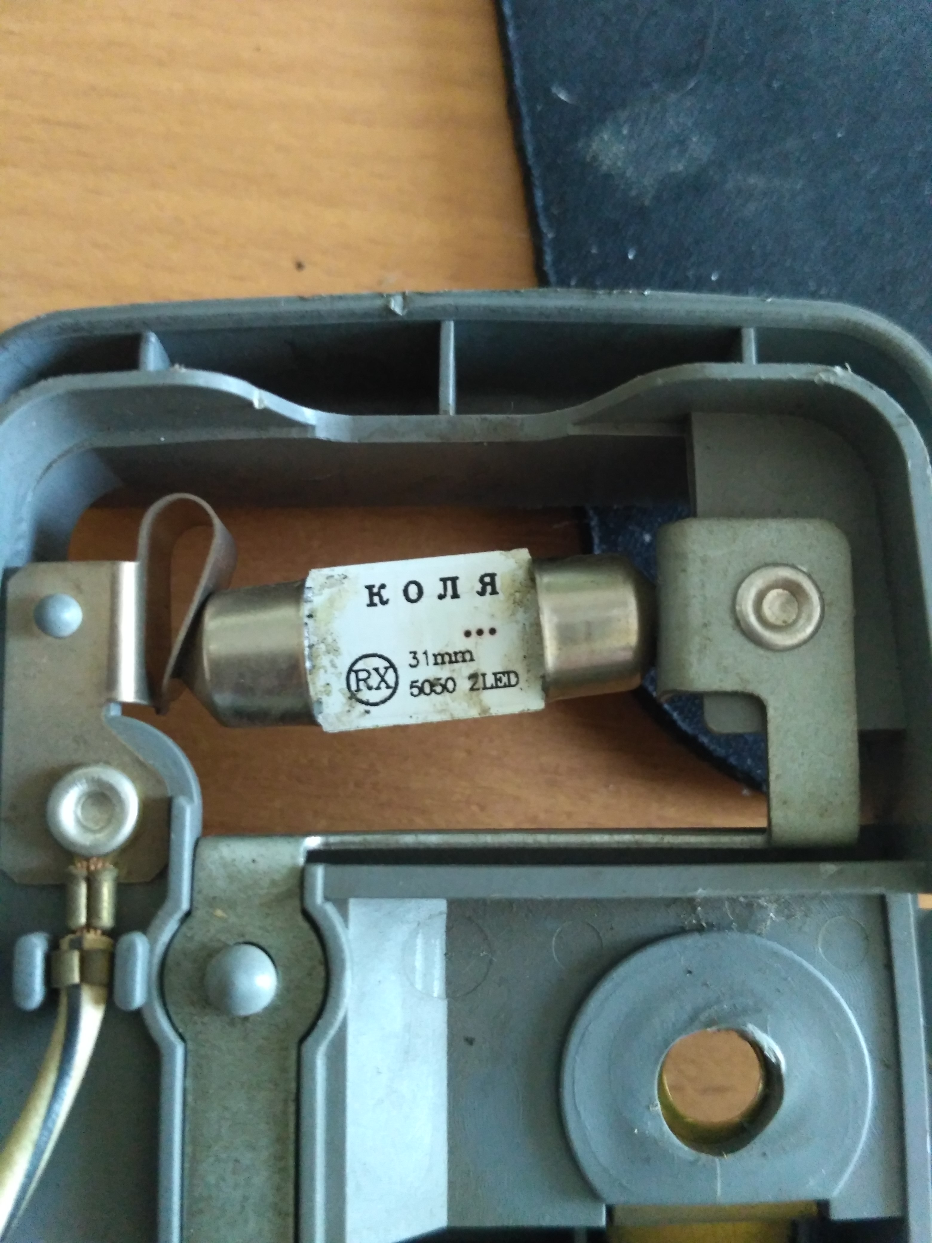

А в потолочном плафоне обнаружились 2 Коли))))

Та что вторая, оч похожа на круизную

Да, от кнопки круиза, только не вторая, а первая, что с пятью проводами.
А вот вторая :*DONT_KNOW*: , но судя по цвету и толщине проводов похоже на что-то не штатное, хотя могу ошибаться.

В круизном разъеме( в руле) как раз фишка 4х контактная но заходит 3 провода , один из них на бибику два других на круиз.

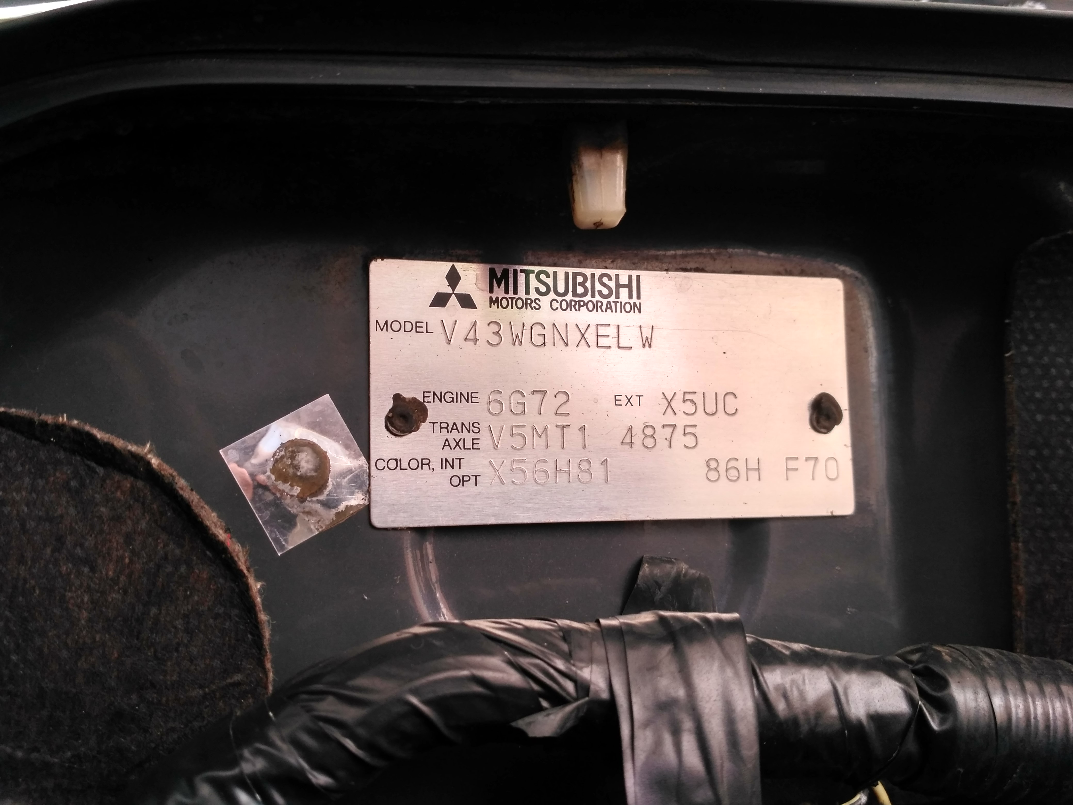

А как выглядит VIN что он не пробивается ? На левом руле VIN и есть номер рамы а так же он на подкапотной табличке.

Подкапотную табличку я даже покажу - не жалко. :)
Подкапотная табличка.
Номер рамы - D0NV430RJ00633. Если где-то сможете его расшифровать - скажите где. На самом деле интересно.

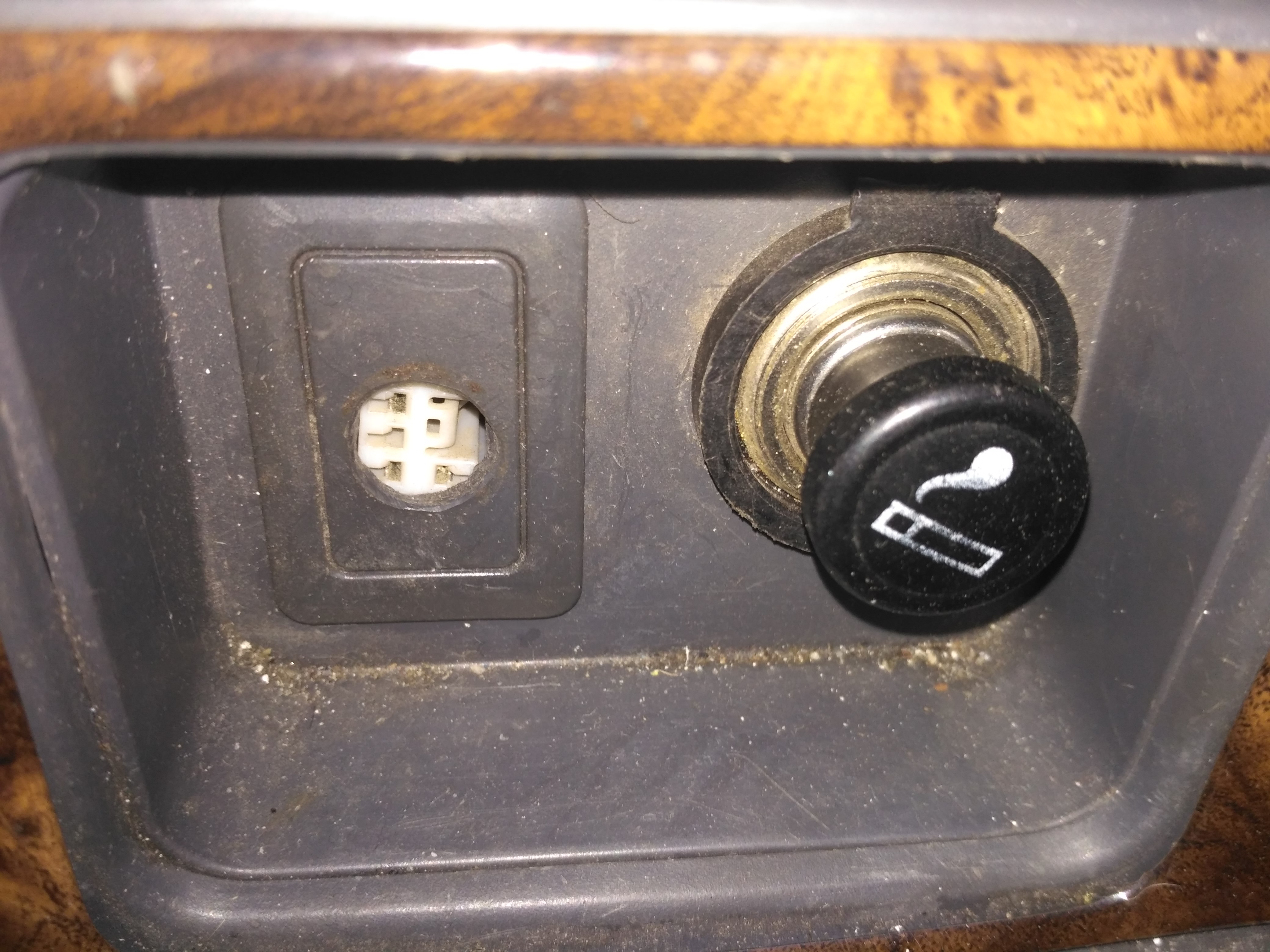

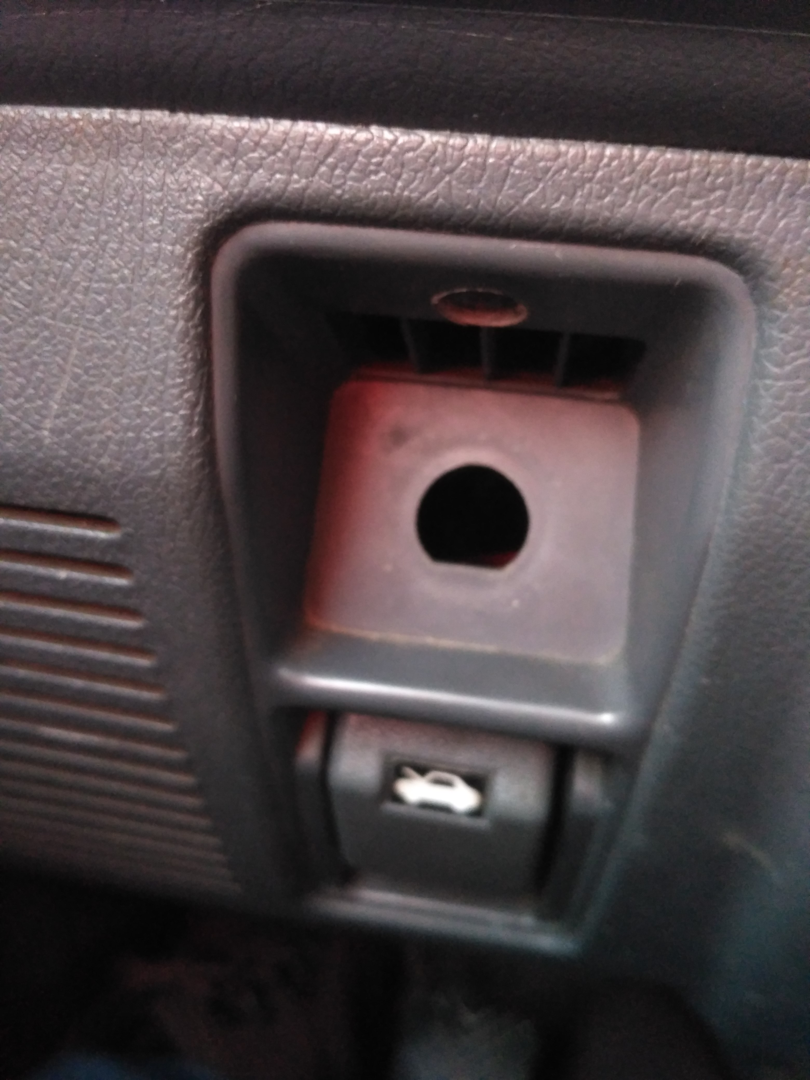

Вообще - машинка мне досталась интересная. R\D Lock раньше был.
От него в салоне только фишка осталась.
Фарокорректор - тоже был. Когда-то...
От него даже фишки не видно...
А тут еще выясняется, что еще и круиз когда-то был!!! ::-D: ::-D: ::-D:
