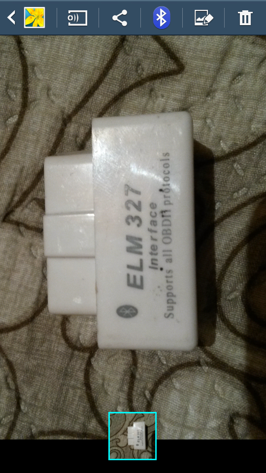

Монтеро 2001 г.в. через такой соединяется, программа Olivia drive. Изображение
