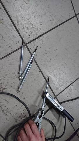

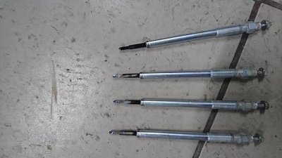

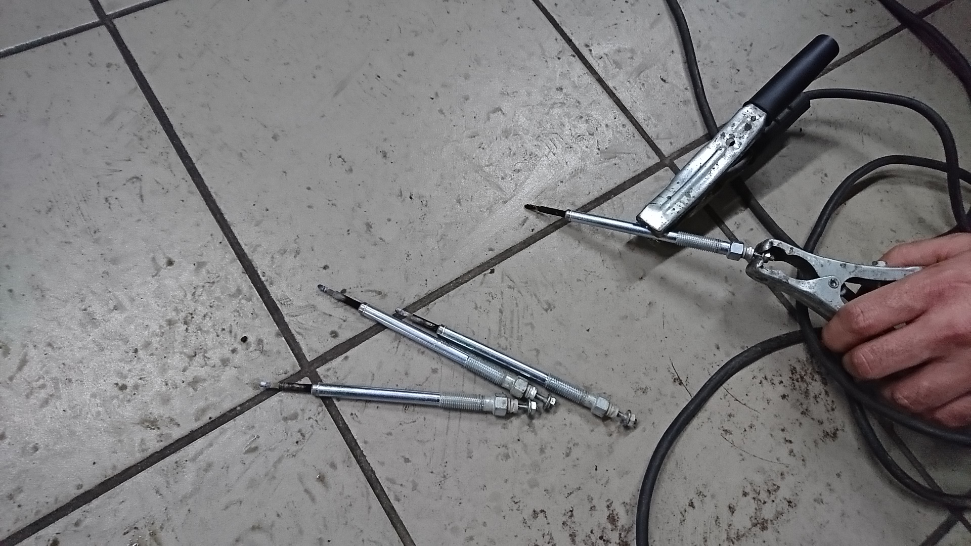

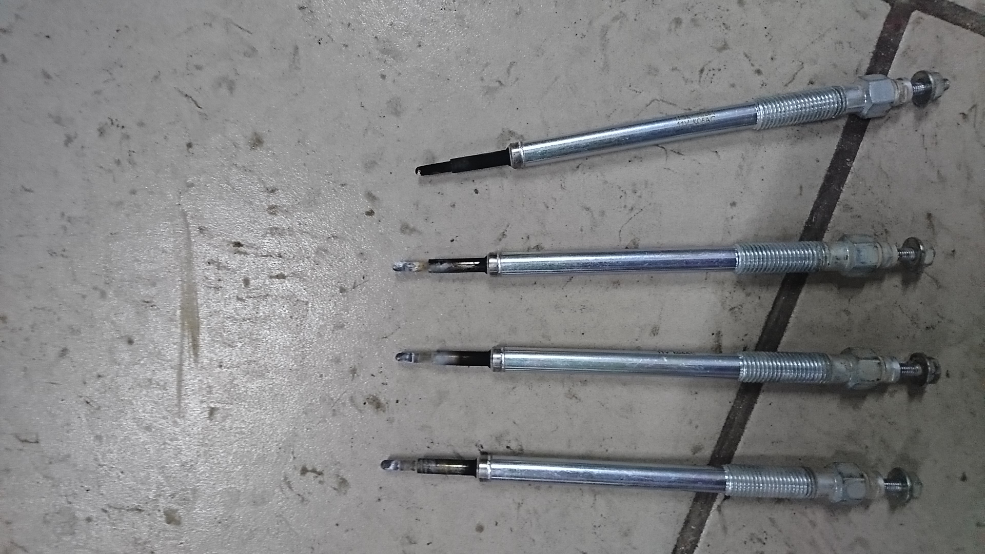

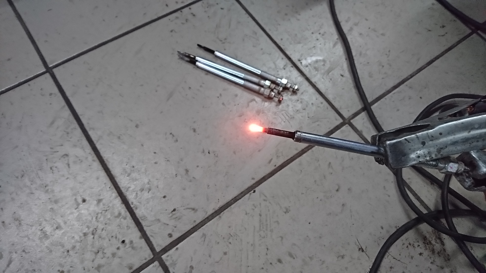

Собственно на 8 зиме заметил после заводки в мороз неуверенный запуск,
троение,дым в трубу первые секунды и запах.
Сильнейшая вонь как на трассе за чадящим,перегруженным дизелем.
Двигатель колотило секунд десять после запуска.
В итоге свечка которая совсем черная не работала,совсем.
Остальные три как на фото,слабо уже, под замену все 4.
Вчера поменяли, сегодня утром -8 запуск отличный,ровный из трубы фиалками пахнет :)
Странно,что темы нет.
Пару,тройку нашел связанных сообщений в других.
Никто не сталкивался ,что-ли?

Vetold писал(а):фото не видать
ХЗ, у меня видать и кликаются!

kor.den74 писал(а):Остальные три как на фото,слабо уже...
Привет, Дэн!
А ты случаем сопротивление не замерил на этих трех?
Привет, Дэн!
Добрый,
На замкнутость проверяли цифры не помню, одна не звонилась совсем, чёрная соответственно.
Но они лежат в сервисе, как буду проверю.

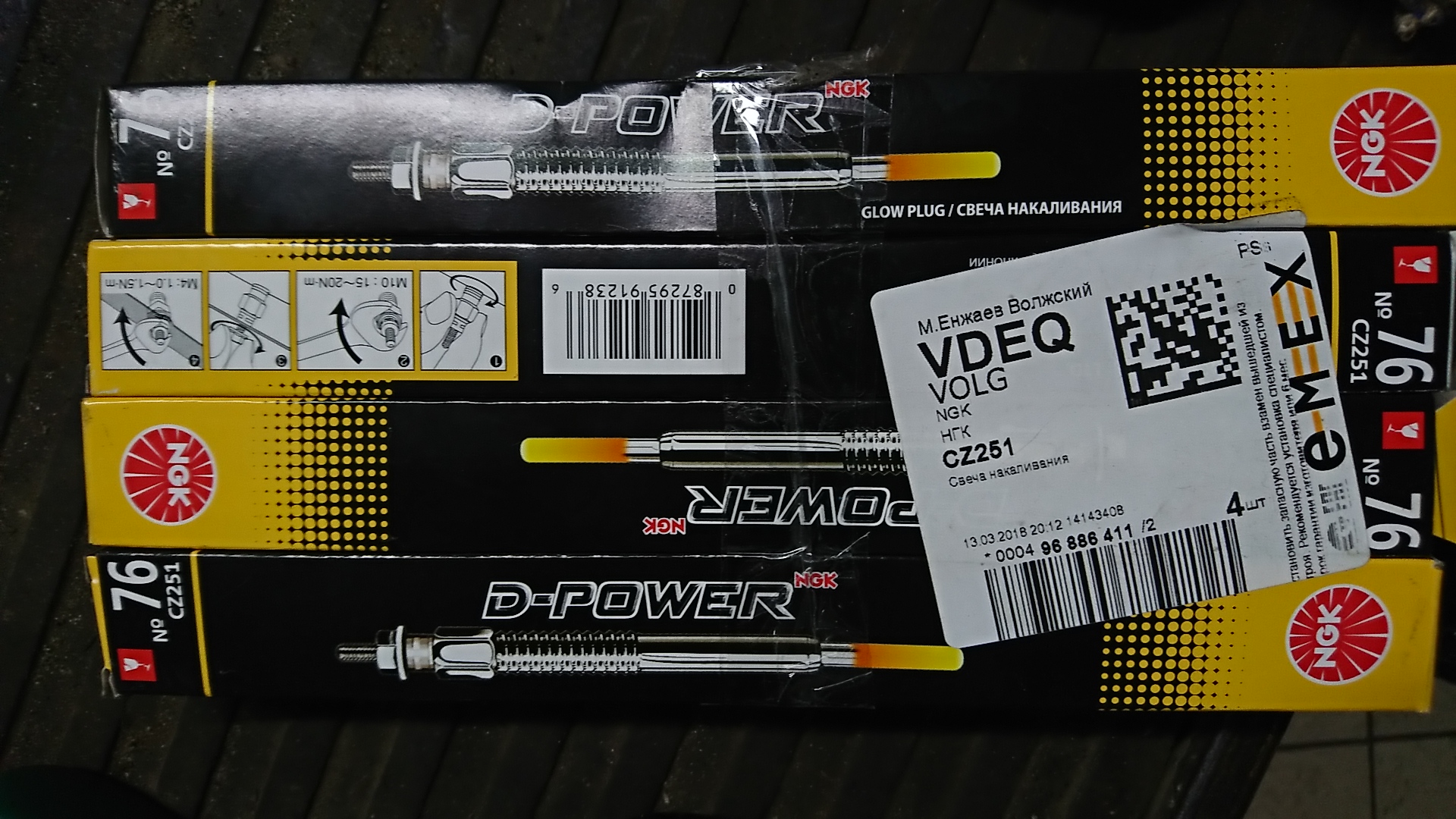

Напишу и сюда!
Было заказал NGK Y733J, но хорошо, что у меня запчастями более двадцати лет занимается мой товарищ и он мне сразу сказал, что это не мои свечи! :*SCRATCH*:
Я даже спорить стал с ним, что мол это мне с форума посоветовали опытные ребята, а он в никакую! :*STOP*:
А потом посмотрел какая машина у камрада и все понял! ::-|:
Подскажите номер оригинальный и также хороший аналог на свечи накала на Mitsubishi Pajero Sport II "таец" мод.ряд 14 г.! :*DONT_KNOW*:

Так у т.с. фотки с номерами есть в первом же сообщении, и машина указана в подписи.

Товарищ говорит что нужны - ngк 91238, а там ngк cz251? :*DONT_KNOW*:

Как я понял ngk 91238 и ngk cz251 по-сути одинаковы? :*SCRATCH*:

Керчанин писал(а):Как я понял ngk 91238 и ngk cz251 по-сути одинаковы? :*SCRATCH*:
это одно и тоже вроде
NGK 91238 СВЕЧА НАКАЛА D-POWER 76 CZ251(Керамическая,система быстрого накаливания с корпусным Заземлением)
