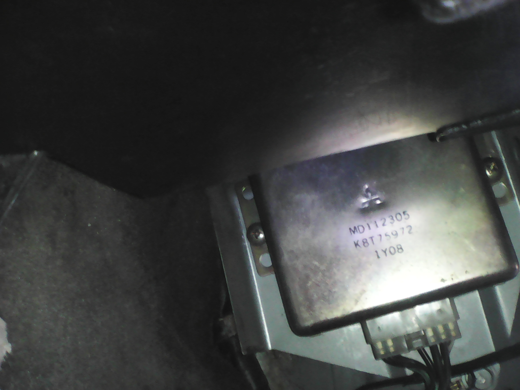

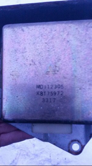

отказал блок накала свечей, стал не корректно работать( не видит датчик температуры) и из-за этого включает подогрев на 6-ти вольтах когда вздумается. Уже много электриков пытались разобраться и отремонтировать, меняли конденсаторы но все без результатно. Нашел через группу в контакте б/у блок но у него нижняя строка отличается. прикрепляю два фото мой блок и б/у п. подскажите в чем разница этих значений в нижней строке? Спасибо.

Без датчика работает по прописанному алгоритму:3-5сек 12вольт,далее через балластник 12в снижает до 6в на 30сек. А провод звонится от датчика до блока? И кто сказал что датчик живой?
Сбрось фишку проверь алгоритм, потом делай выводы.
А нижнии не знаю.

Если что есть такой блок. Тоже нижние цифры другие.

датчик температуры новый, сначала какое-то время работал потоп перестал. просто при повороте ключа зажигания 4 сек.- 12 вольт как и нужно потом сбрасывает на 6- вольт и догревает около 3-х минут впринципе тоже ок, но потом 6 вольт врубается как пожелает т.к. не считывается датчик темп. Так что получается по всем признакам дат-к тем-ры не работает?

Цифры в нижней строке - они,походу,известны только инженерам Митсу. ОЕМ блоков совпадают,номера контроллеров тоже - что ещё надо? Я б не заморачивался третьей строчкой.

Неофит писал(а):Цифры в нижней строке - они,походу,известны только инженерам Митсу. ОЕМ блоков совпадают,номера контроллеров тоже - что ещё надо? Я б не заморачивался третьей строчкой.
+1

Спасибо! буду пробовать менять датчик, позже отпишусь.

Все ребята спасибо за дельные советы, дело было в плохом контакте у датчика темп., ну по крайней мере датчик темп. заработал а дальше посмотрим.

митсумакс писал(а):Все ребята спасибо за дельные советы, дело было в плохом контакте у датчика темп., ну по крайней мере датчик темп. заработал а дальше посмотрим.
Ну вот..а то блок, блок... Удачи :*VICTORY*:
З.Ы. кстати у себя наверно надо глянуть, тоже плохо запускаюсь... :*SCRATCH*:
