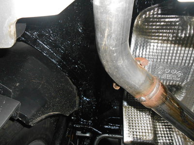

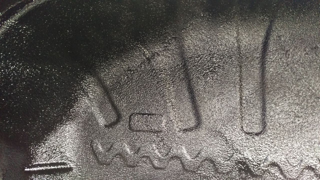

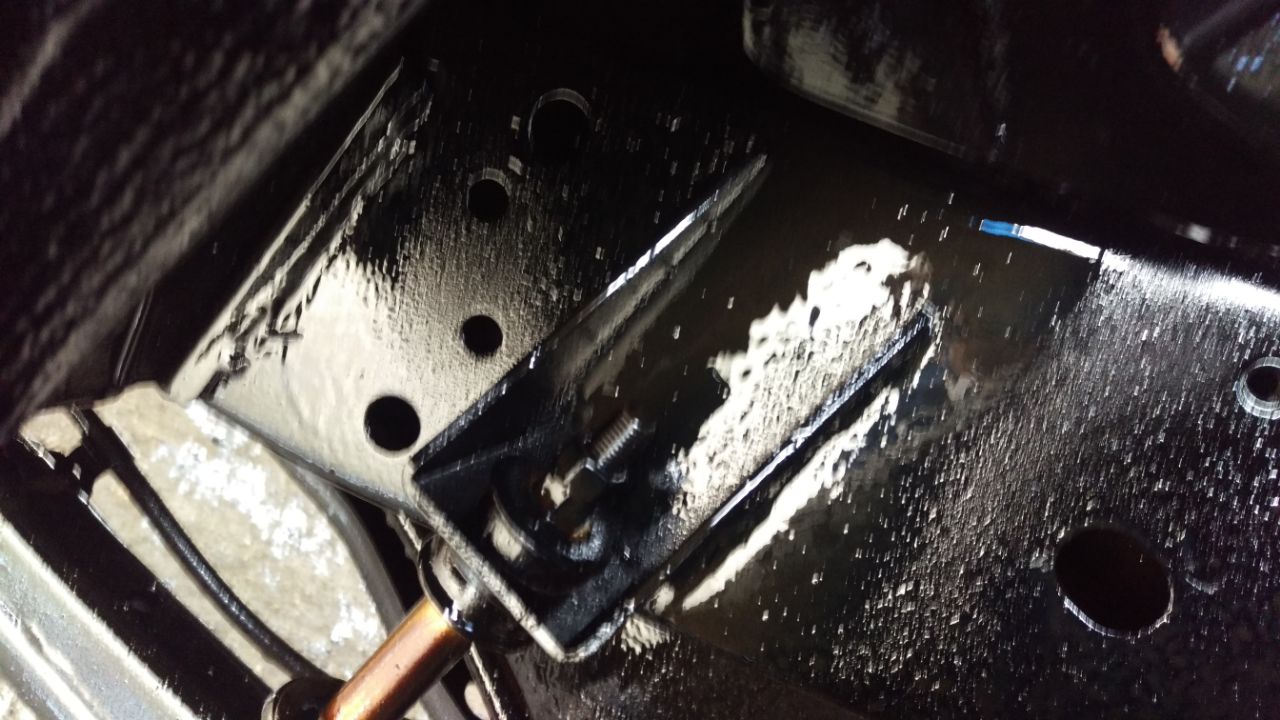

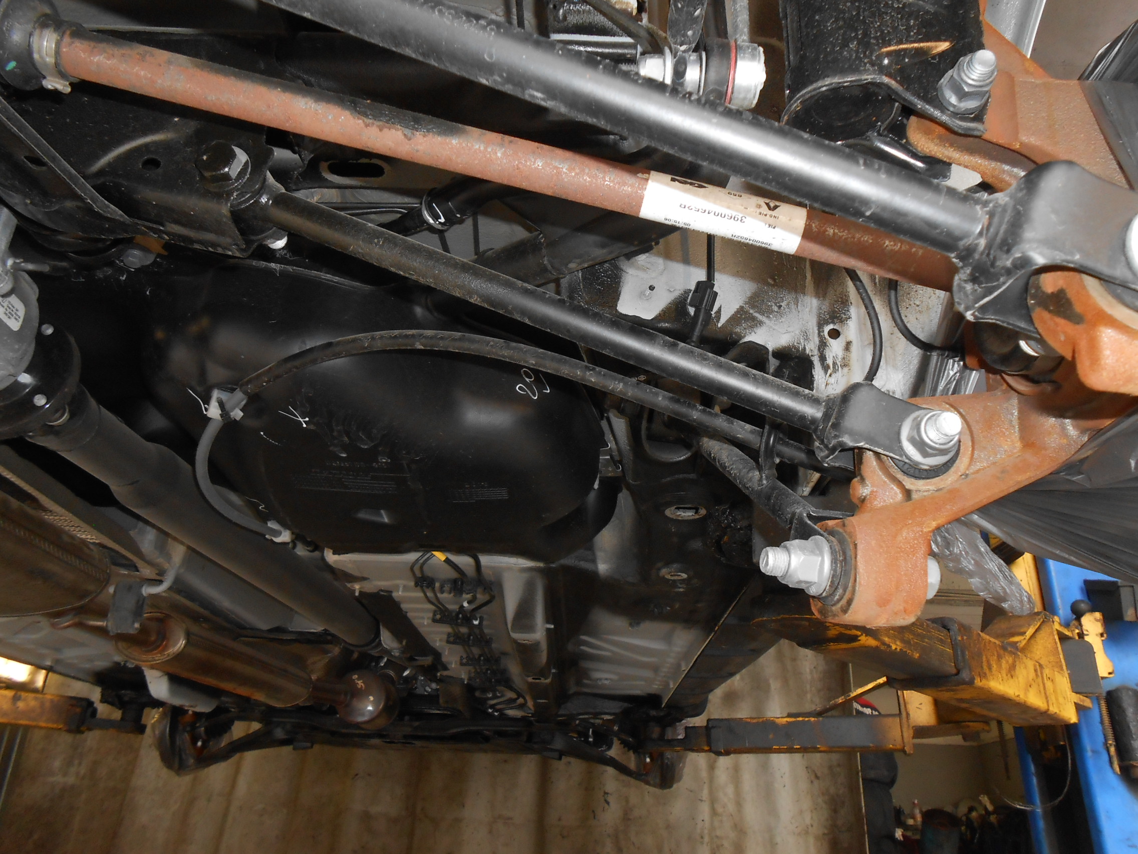

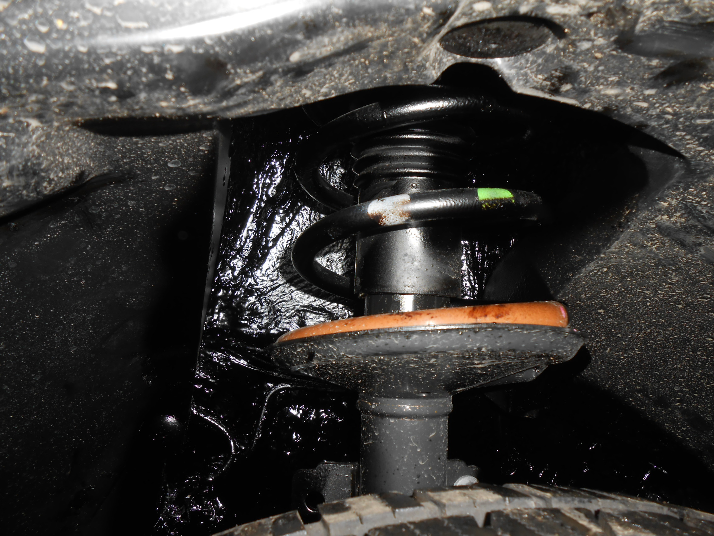

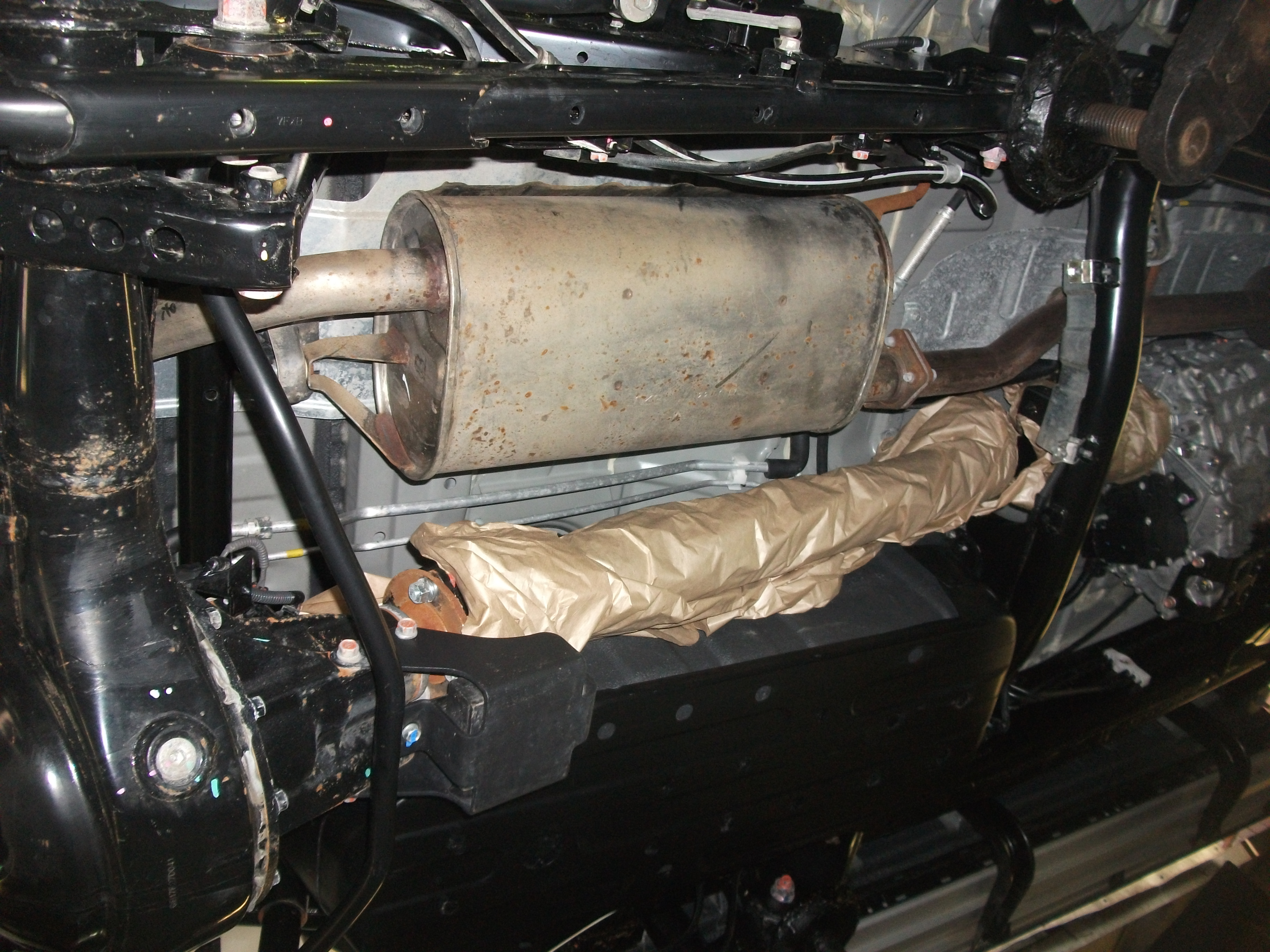

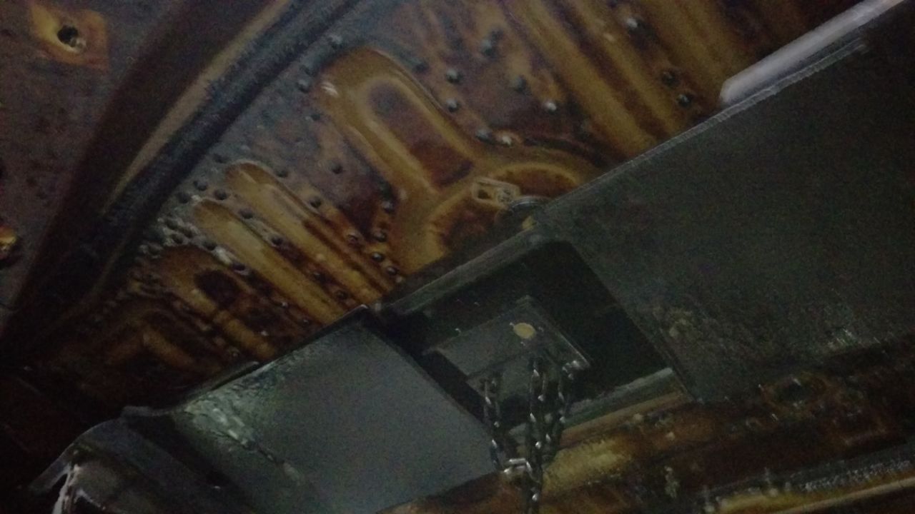

Я, таки, сделал антикор днища, рамы, и скрытых полостей в Екатеринбурге (Супра-Щит).
Было: Стало: Ну, и остальное:

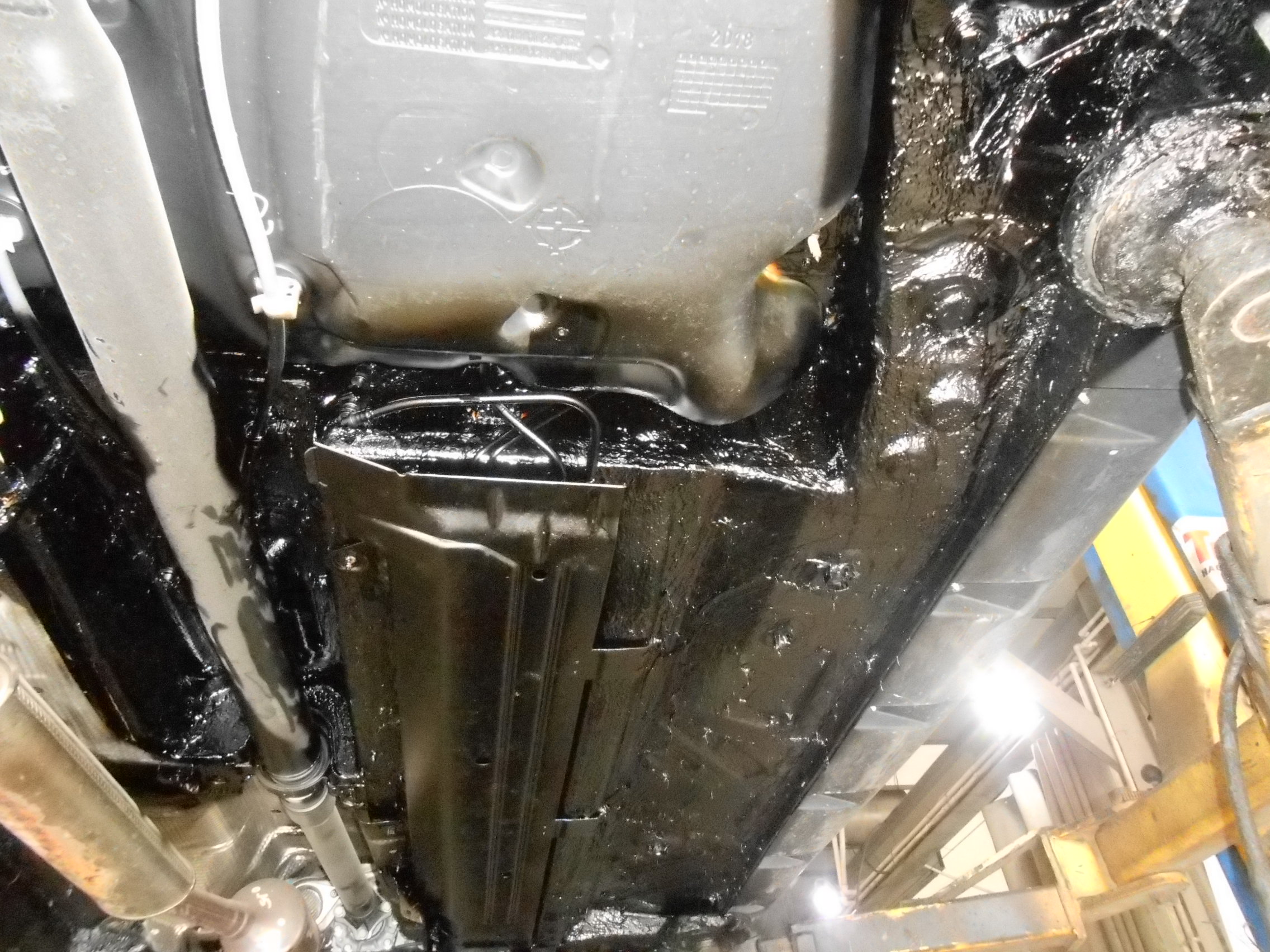

Итак, коллеги, кому интересно - делюсь своим опытом.
Может кому пригодится...
Остановился с выбором сервиса в итоге я на антикор.рф (центр на Варшавском шоссе).
Скажем прямо, я долго сомневался куда именно ехать, но в итоге о сделанном выборе не жалею.
Теперь подробнее..
Концептуально, процесс можно разделить на мойку и непосредственно обработку.
Этап 1 - Мойка. С самого начала с большим скепсисом относился ко всей этой процедуре, т.к. думал, что после зимы грязь с днища отмыть невозможно. Соответственно, антикоррозийный состав нормально не ляжет, будет отслаиваться и тд тп.. Однако, после 3 часов мойки, сушки, продувки и протирки днища - мои сомнения были рассеяны. Результат виден на фото. По данному этапу - претензий к центру никаких, более чем доволен.
Этап 2 - Обработка. Я делал обработку скрытых внутренних полостей (МЛ-составами) и "жидкие подкрылки" (голландским материалом Vanger). Обработка скрытых полостей – процедура достаточно быстрая и простая.. Берется пульверизатор с длинной гибкой трубкой, суется во все отверстия и продувается распыляемым составом. Далее, нанесение Vanger - 2 мастера берут по ведру этого "гудрона" и кистями промазывают всю раму, подкрылки и доступные поверхности. Потом берут пульверизатор и распылением наносят этот же состав во все труднодоступные полости. Выглядит грязно, но надежно. В итоге, 5 часов работы и все дно обработано.
В целом по процедуре все понравилось, но не без нюансов..
1. Нанесенный материал сохнет "на отлип" 2 недели, так что домой придется ехать либо на эвакуаторе, чтобы на только что нанесенный состав ничего не налипло, либо своим ходом. Но во 2 случае надо быть готовым, что ехать быстрее 50-60 км/ч нельзя. У меня с этим было просто, т.к. живу всего в 11 км от сервиса. Тем не менее, какая-то мелочь налипла..
2. Подкрылки, брызговики и защита картера ставятся прямо на не засохший материал. Что в итоге получится - не очень понятно.. Не приклеятся ли они?.. Возможно это и правильно, но если потребуется заменить брызговик, его придется отрывать.
Это, разумеется, не претензии к сервису, скорее технологические нюансы всей этой процедуры..
Подводя итог, скажу, что спустя сутки после проведения данной процедуры, я всем доволен. Возможно что-то всплывет в дальнейшем, но тогда дополню отзыв.
Короче, всем спасибо, все ок

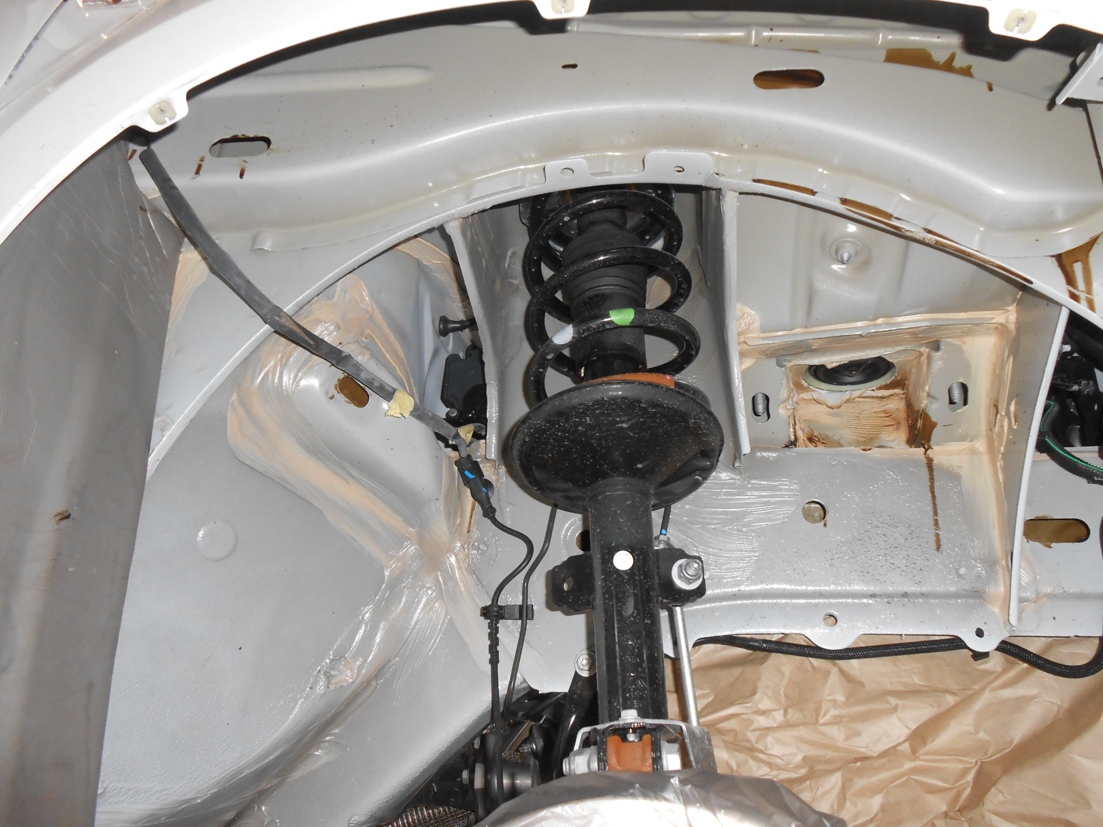

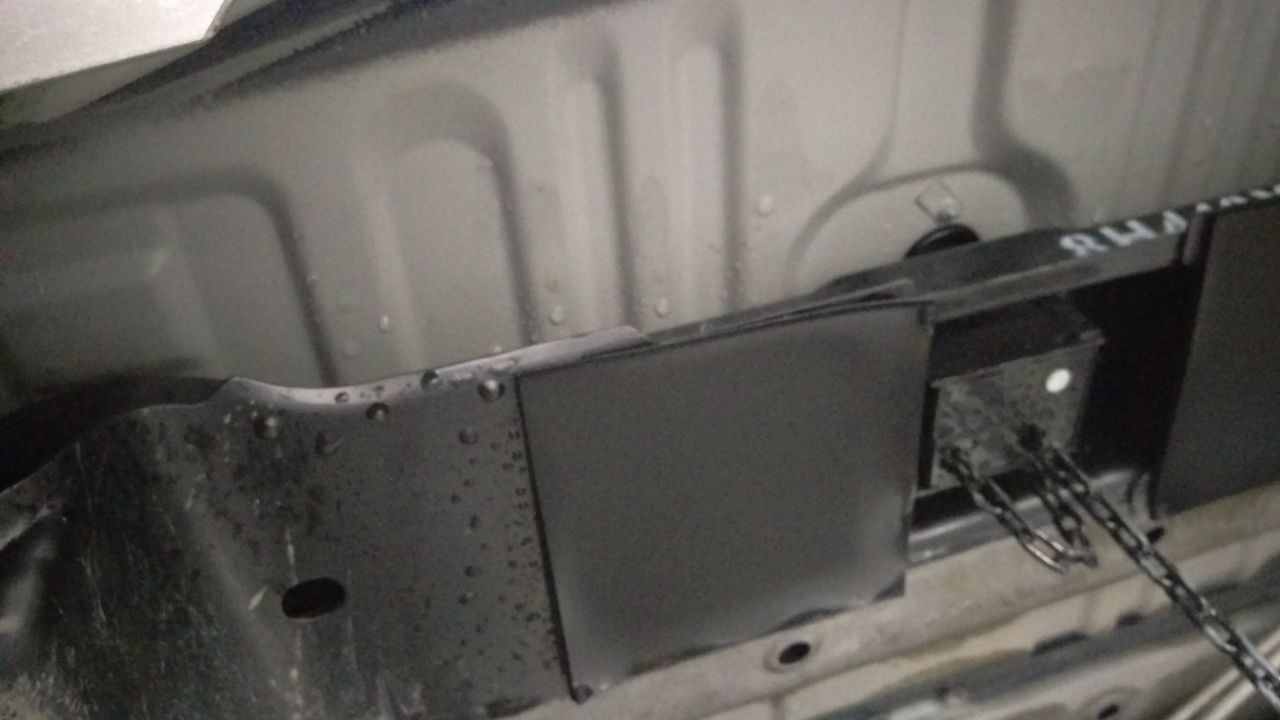

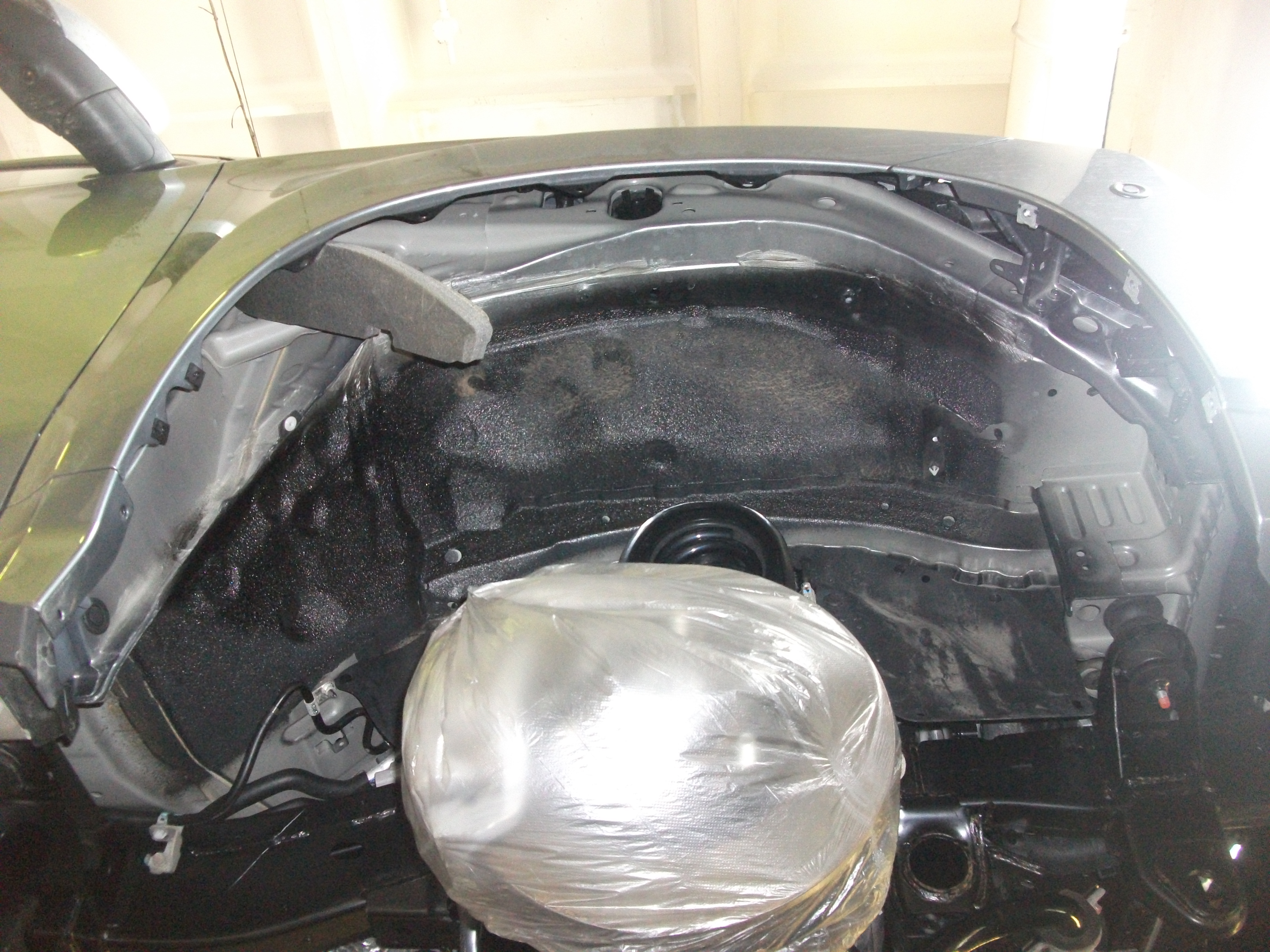

На днях отцу приобрел аппарат. Собственноче я хотел сказать, снова обратился в антикро.рф не реклама.
Сняли все подкрылки все просушили , промыли и замазали. Сделали все фотографии до и после.
Материал типа прорезиненый битум, аммортизируюищий в общем. Ну и плюс скрытые полости. С 2012 года качество услуг не изменилось, за 6.2 лет мой бывший мпс ниразу нигде не зацвёл. В общем рекомендую данную компанию, наверняка у кого то встанет вопрос аниткоррозийки.
Кстати, рядом стоял крузак сотка 2006 года его кислотой вытравливали и делали еще какие то манипуляции, в общем я так понял раму спасли.
