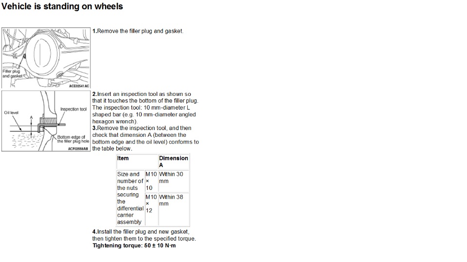

Здравствуйте! Не хочу плодить темы- задам вопрос в этой. Греется мост до 80- 85 градусов. Проехал 230 км, на заднем приводе, средняя скорость 110, большая часть с обгонами до 120-130. Температура воздуха +20. При остановке запах нагретого масла и звук от моста ,как обычно остывает металл- с щелчками. Это норма или проверить задний мост? Пробег 23 т.км.. Так же было при Т за бортом под +30, проехал с той же динамикой. Пробег был 12 т.км..

Мост Pajero 3
Добавлено: 13 сен 2019, 16:26
Алтай_сан
Сам не проверял, на ТО-0 просил проверить, на 15 т. дилера напрягал. Самому не получится проверить- уровень ниже отверстия.
Мост Pajero 3
Добавлено: 13 сен 2019, 17:48
oversize
Алтай_сан писал(а): ↑13 сен 2019, 16:26
