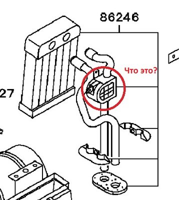

Доброго вам, уважаемые форумчане!
Проблема: дует холодным воздухом задняя печка.
Диагноз: нет циркуляции ОЖ через радиатор.
Решение: Промыть!
Результат: Сквозь радиатор не проходят даже крупицы воздуха!
Очевидное решение: Шомполить радиатор...
А теперь прошу подсказки тех, кто уже разбирал печку МПС.
Если я правильно понимаю, то радиатор алюминиевый и шомполить невозможно. Так?

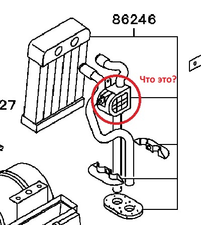

И что это за устройство на одном из патрубков? Может это какой-то хитрый клапан и дело в нём?
Или тупо 20к в рублях подмышку и в магазин?...

Это кран температуры если че. Перекрывает поток ож через радиатор. У меня все работает, но на холостых тепла не ждите, поток слабый и успевает остыть еще до радиатора. Еще трубки посмотрите к задней печке. Они вообще есть? И подключены под капотом? Трубки любят отгнивать и их тупо глушат под капотом.

И в догонку, по итогам размышлений. А какая логика работы сего крана/клапана?
Если он закрыт на холодную, то как он, будучи на такой длиннющей магистрали "узнает", что двигатель прогрелся и можно открываться? А если на холодную открыт, то на кой он там в таком случае облокотился? Или у него есть какое - то хитрое управление? В каталогах ничего не нашёл... Не понимаю...
Ну и если "собака порылась" в нём, то насколько безболезненно можно его секвестировать?

Я, кажется, въехал! Это кран управления температурой выходного воздуха! С ним, с обратной стороны, со стороны радиатора взаимодействует та ручка, которая из салона подписана "close - hot"!!!

Ну все правильно. Открыл сам - пошла циркуляция

логика там простейшая: открыл-жижка пошла,закрыл-перестала течь чераз радиатор. и пофиг какая,холодная или горячая.
по идее его выкинуть можно,отпилить вообще и куском шланга соединить поток жижки,НО!!!
Летом пассажирам будет жарковато!
