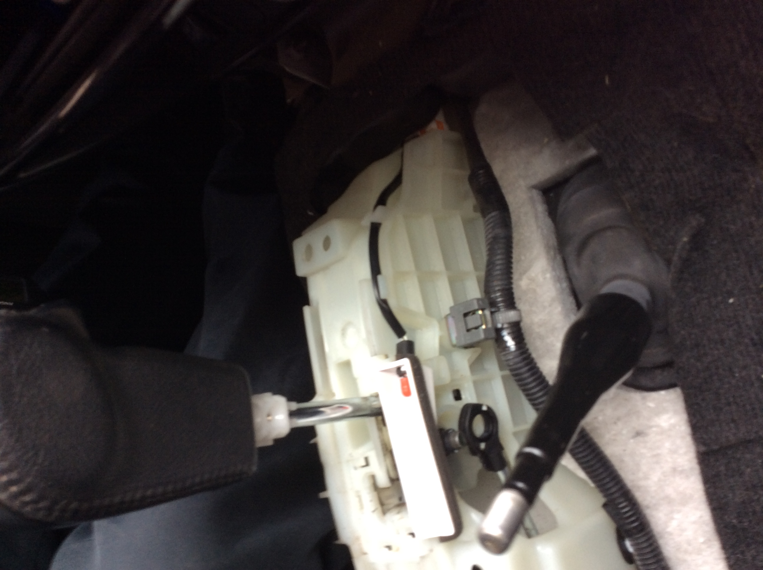

Фото тропика скинутого с рычага. Там получается в кожухе нет блокировок не каких
Вот трос скинутый с рычага

Вообщем лягушку снял почистил и опять собрал вроде она не причём там все нормально и чисто было
