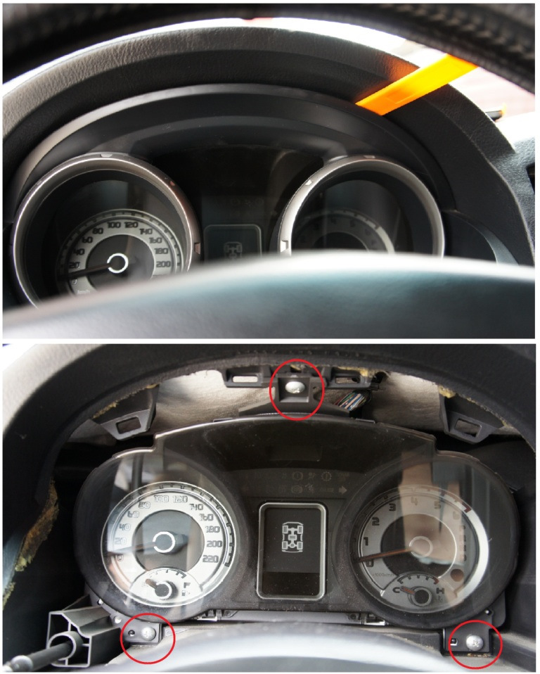

Более наглядного пособия по взлому Паджеро-4, чем от ув. коллеги LugTerr, еще не видел. https://www.drive2.ru/l/10358151/ Известные три самореза, панель на себя, разъем, а далее...
Дерзайте!
Дерзайте!

Уважаемый Begemot2014 спасибо за наглядную картинку, я так понял эта желтая полосочка что-то вроде металличкой линейки может быть? ей защелки отжимаются?

Сложно предположить что вы понимаете под комбинацией или лицевой панелью).
Поэтому скажу так. Есть понятие как маска панели приборов/спидометра/комбинации и т.п. - это пластиковый козырёк с перегородками между приборами. Он крепится только на защёлки и его надо снять, аккуратно тянув и, желательно, помогая отжиманием пластиковой лопаткой или чем-либо подобным. Рулевую колонку нужно до этого полностью опустить вниз. После снятия маски увидите три сммореза, как по ссылке выше от Begemot2014, окручиваете и снимаете панель в сборе. Стекло к панели крепится на защёлки. Аккуратно по кругу отщёлкиваете, оттягивате при этом стекло сниамете его и протираете жидкостью на основе изопропилового спирта.
Ставите в обратной последовательности.

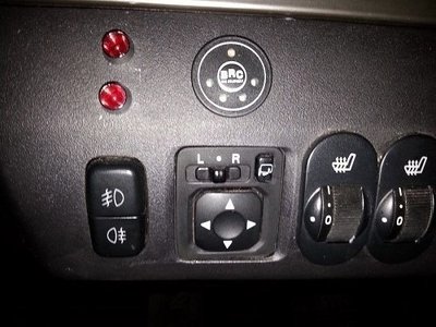

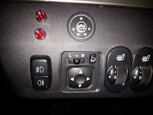

Для изучения устройства приборки приезжал к хорошо знакомому электрику, который наших панелей снимал-ставил понятно сколько. Это была шальная мысль вывести на приборку два датчика уровня омывайки в двух бачках (перед и зад)... Так вот, что хорошо запомнилось - без устойчивого навыка подобных операций по разборке именно приборной панели, лучше не надо, чтобы горя случайно не найти.
А контрольки уровня вывели отдельными светодиодными индикаторами...
