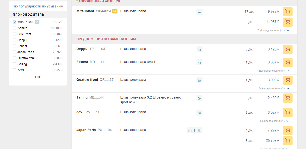

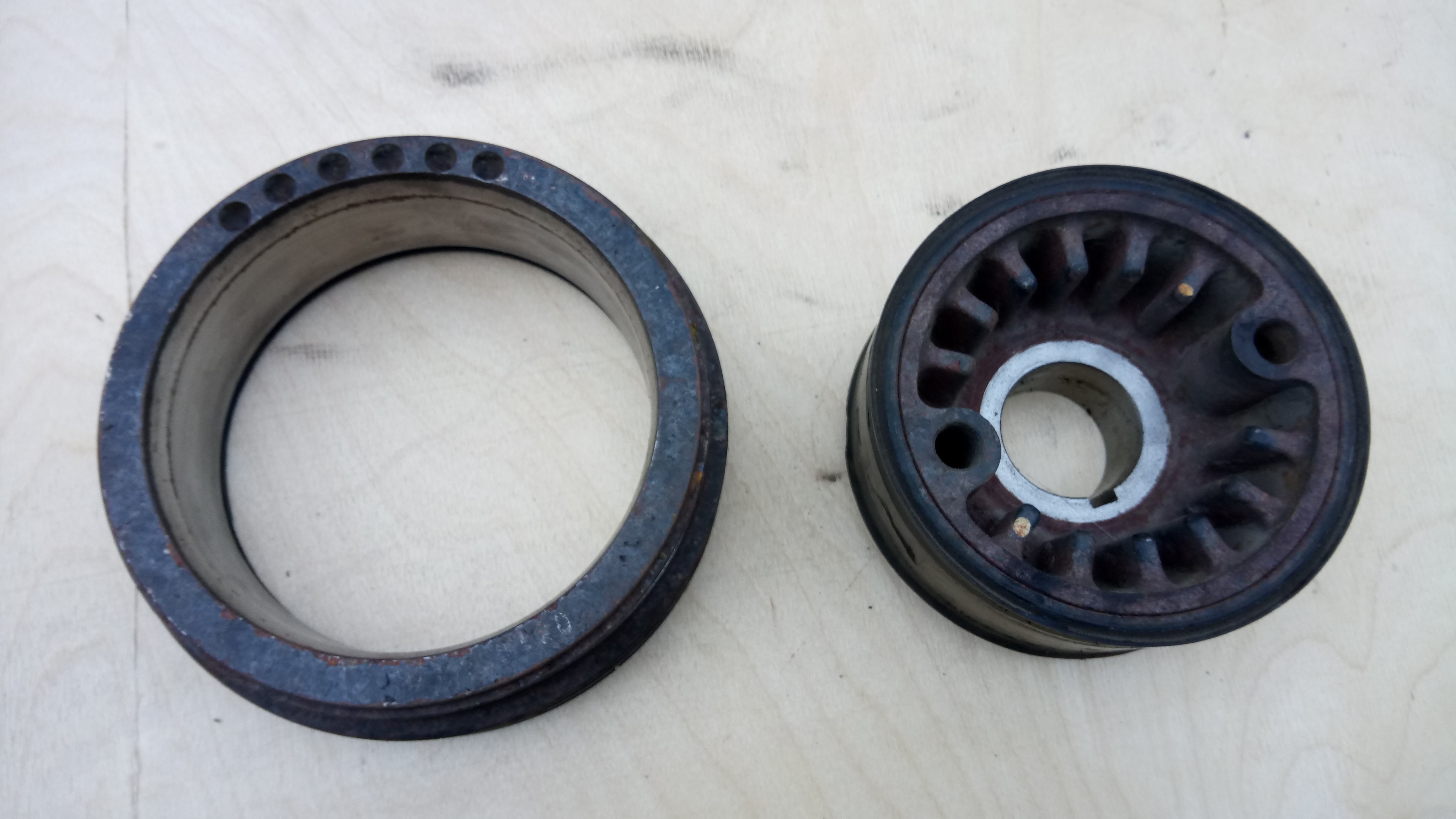

Проложил для страховки между радиатором и шкивом кусок фанеры и только с помощью стартера смог открутить. И вот что получил. По каталогу нашёл шкив и не много офигел разнице в цене.Оригинал 11т.р. а замена от 2,5.
Может подскажете какой фирме из замен можно доверять?

Re: 4М40 ,свист на низких оборах двигателя
Сайлинг норм Китай. Выглядит лучше, чем хендай, например .
