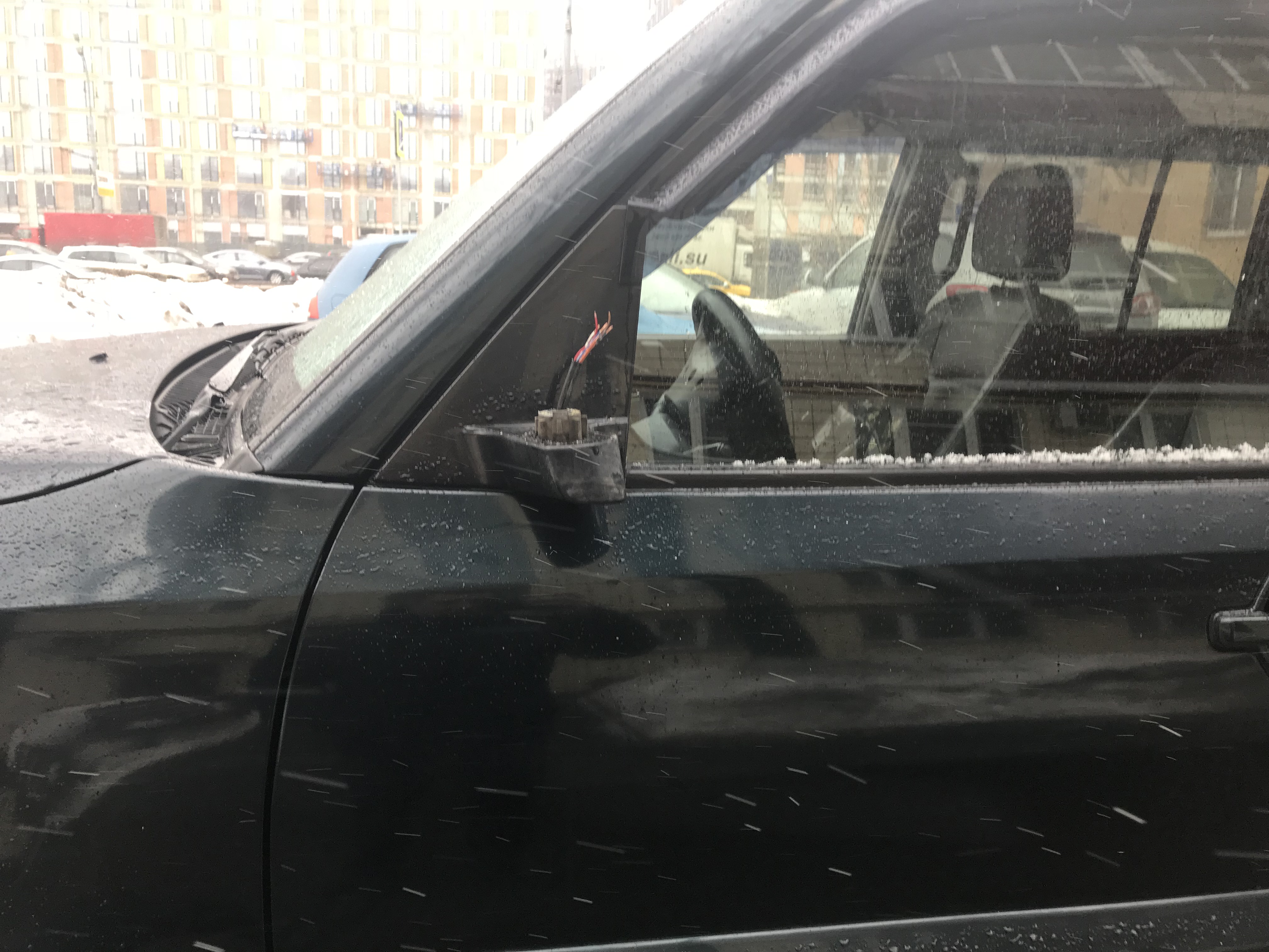

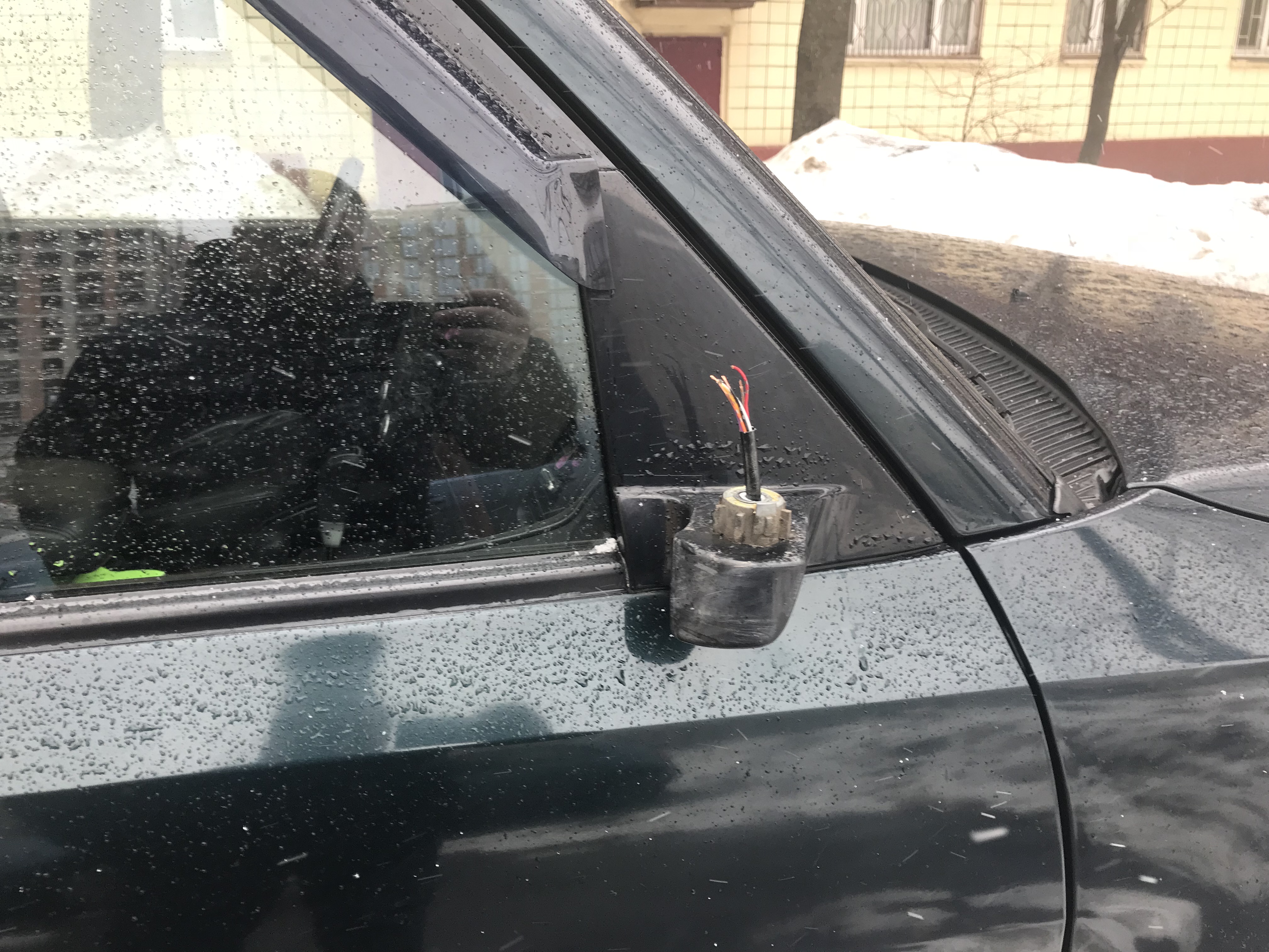

Всем привет !
К Большому моему сожалению неизвестные уроды оторвали два лопуха боковых зеркал на моем Паджеро ::-(:
С трудом нашёл два оригинальных зеркала , самостоятельно их установил , но увы все работает ( складывание , повторители поворотов , нагрев ) ,а вежливая подсветка пропала (
Зеркало одно новое , одно совсем немного б/у , на лампочки не думаю , подсветка дверей работает , прикуриватель тоже . Также пропало автоматическое открытие зеркал на скорости 20 км ( Помогите советом ! Где искать проблему ! Паджеро 3.8 2008 г полная комлектация
