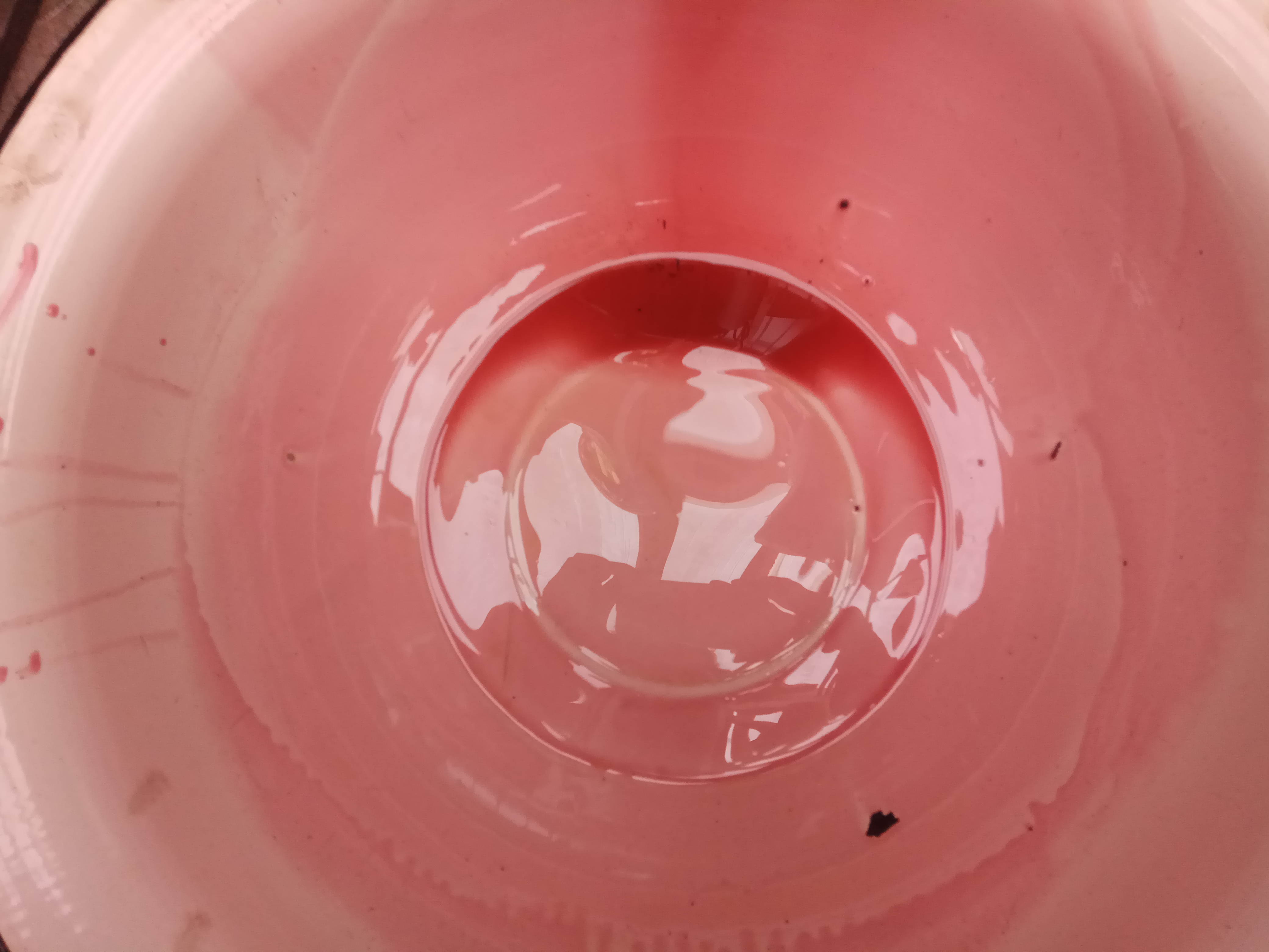

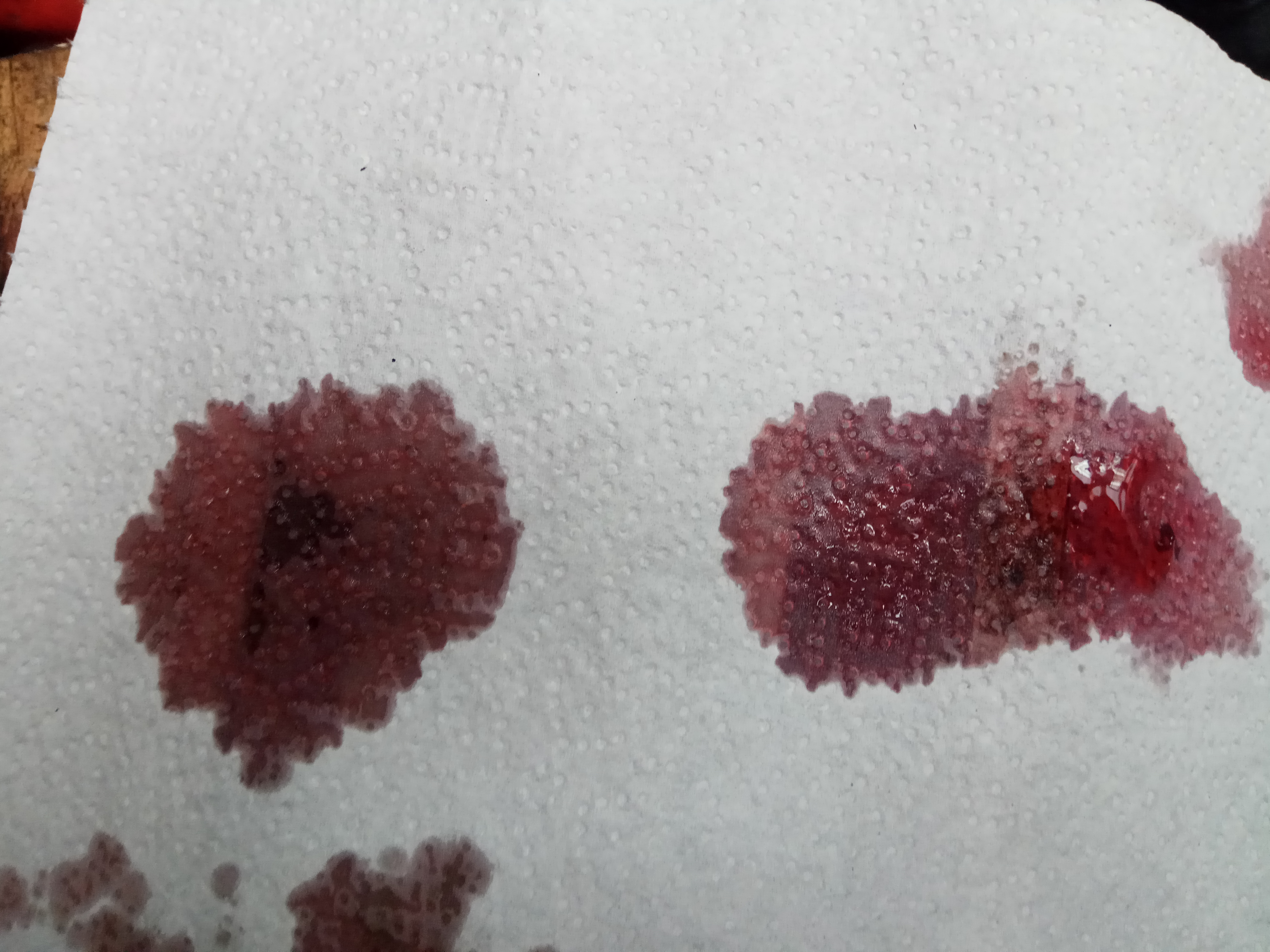

Ну и по маслу. Вот масло в тазике: Для определения цветопередачи вот сравнение слитого масла и нового масла из банки: На глаз слитое масло чуть потемнее. Запах, вроде одинаковый в тазике и в банке.

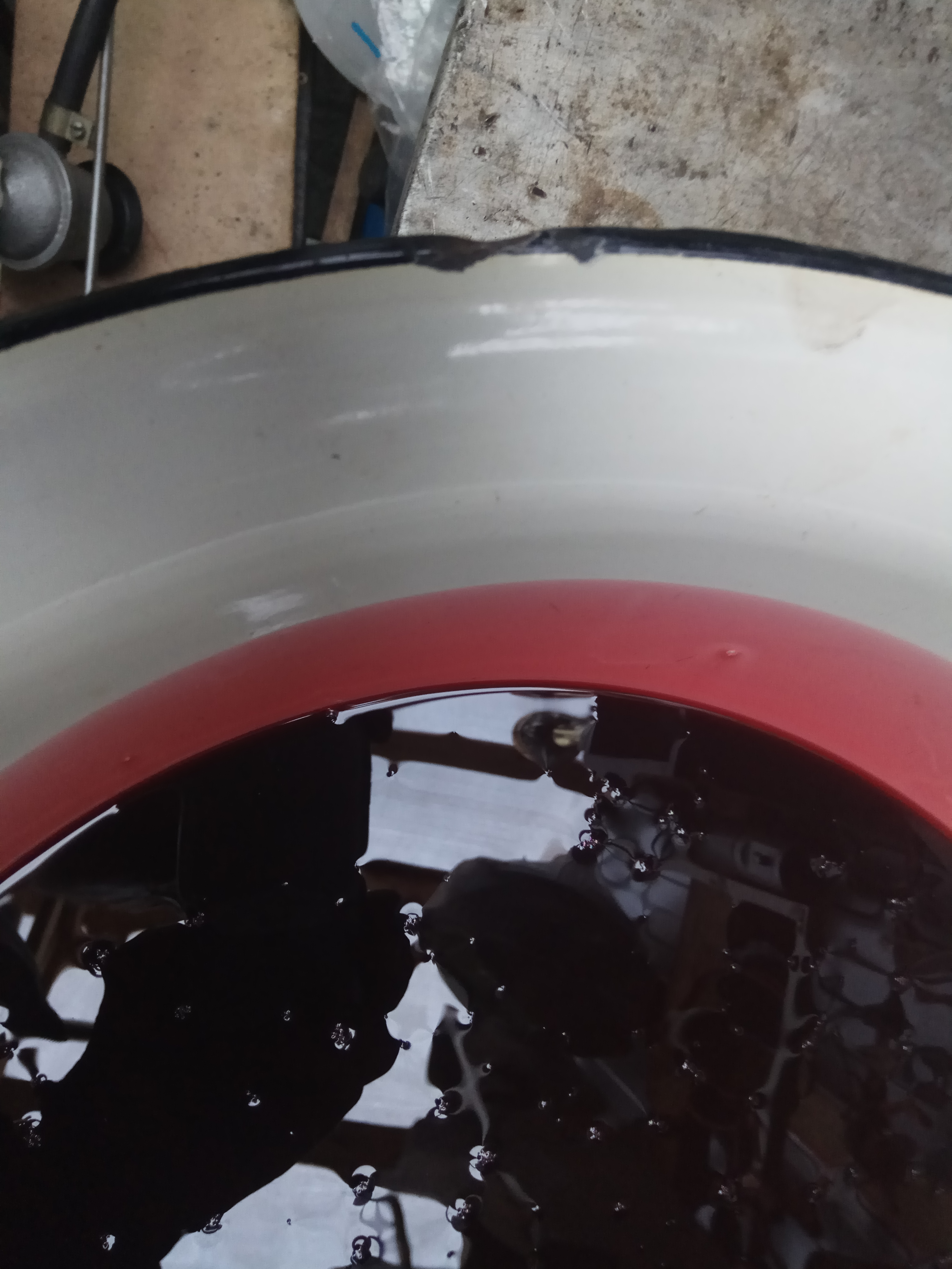

Вот что осталось в тазике после перелива в канистру: Пока все, поехал покупать карданчик для трещетки.

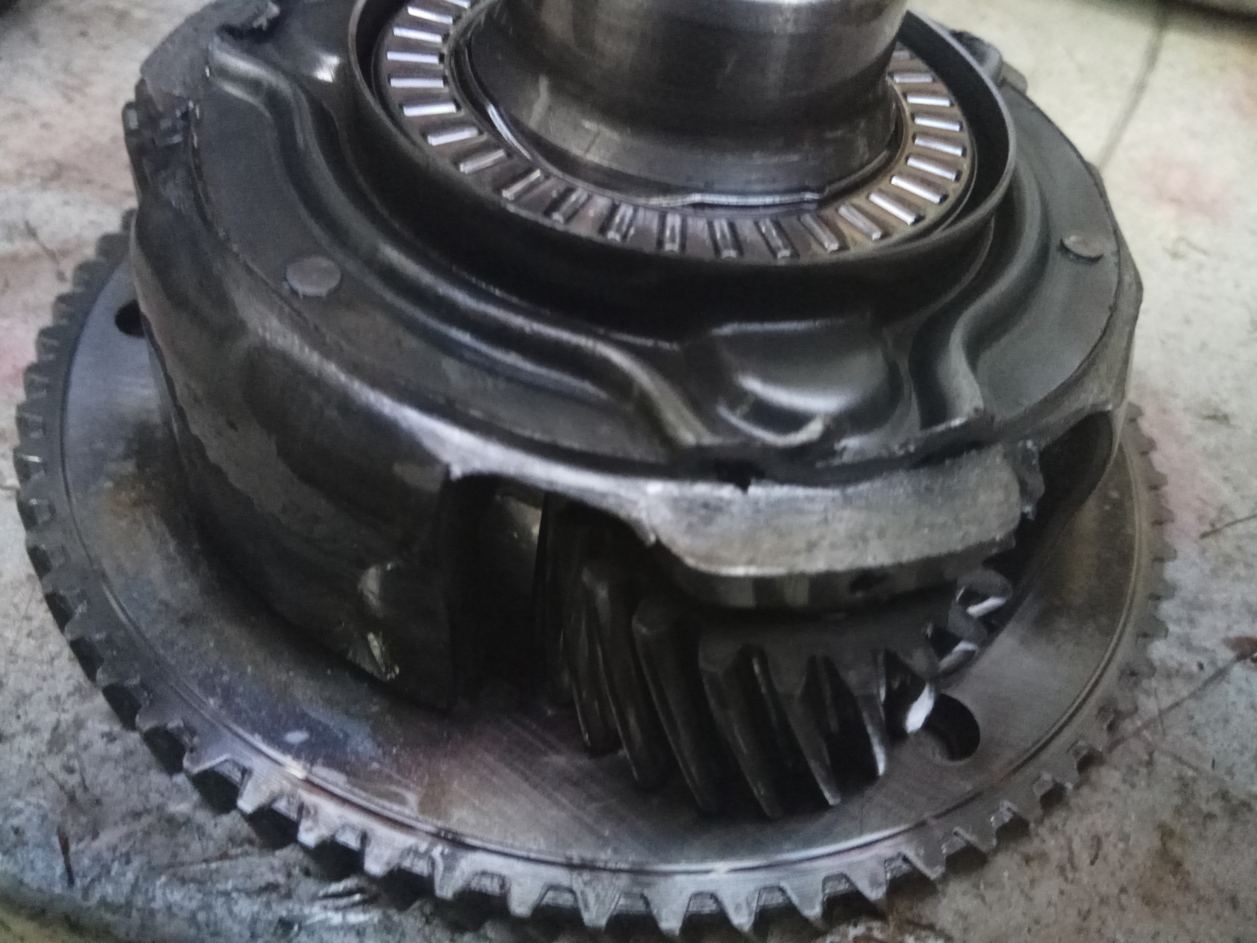

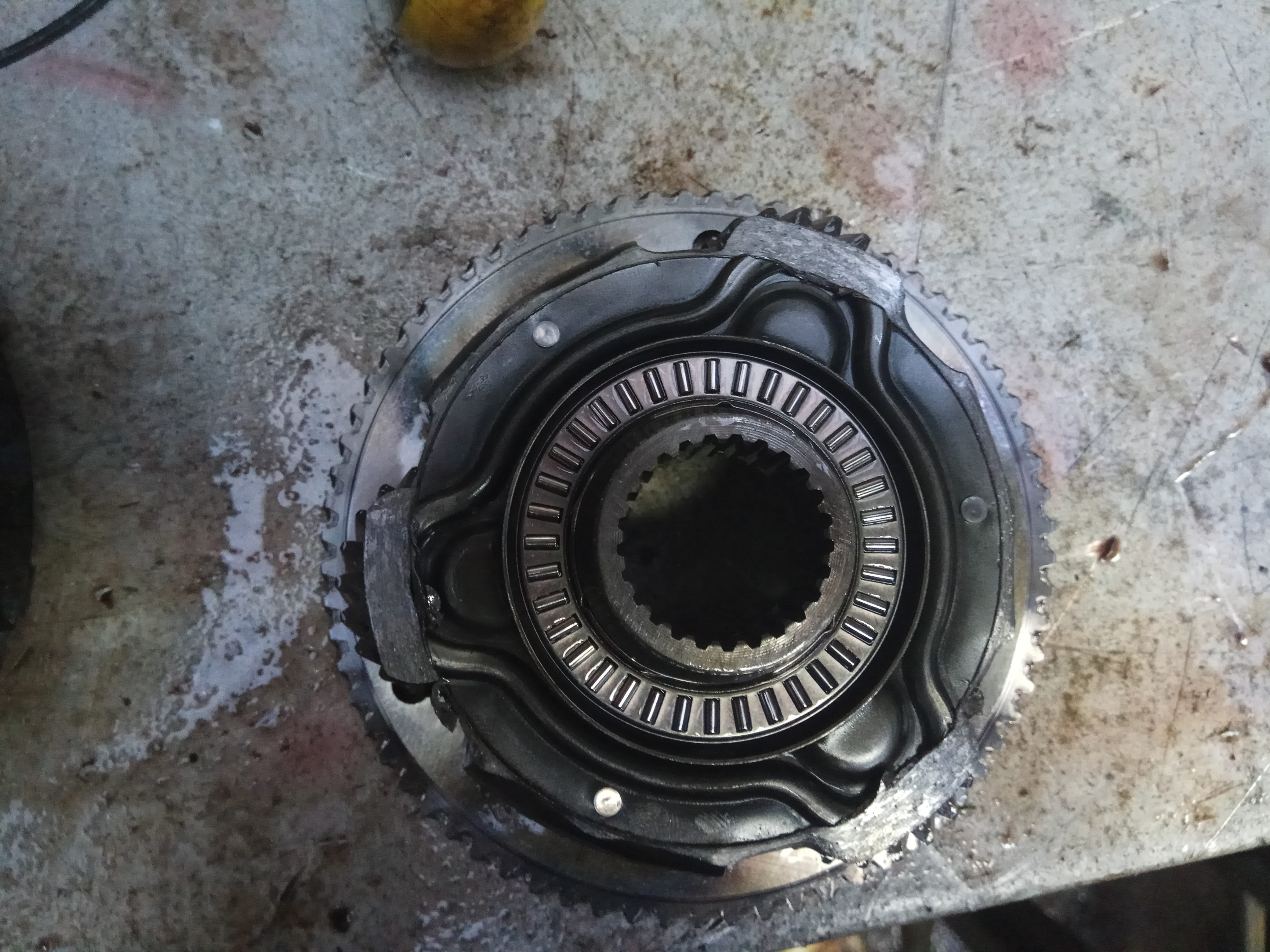

Металлическая стружка в поддоне и на фильтре сверху...
Так что, как я понимаю, опять снимать коробку.
На третьем монтере ведь v5a51 на Айсин поменять будет сильно геморройно?!

AlexMad666, да, снимать акпп. Пошел износ. Айсин от п4 не влезет, т.к. колокол у неё только под дизель. Да еще и с электрикой возиться.

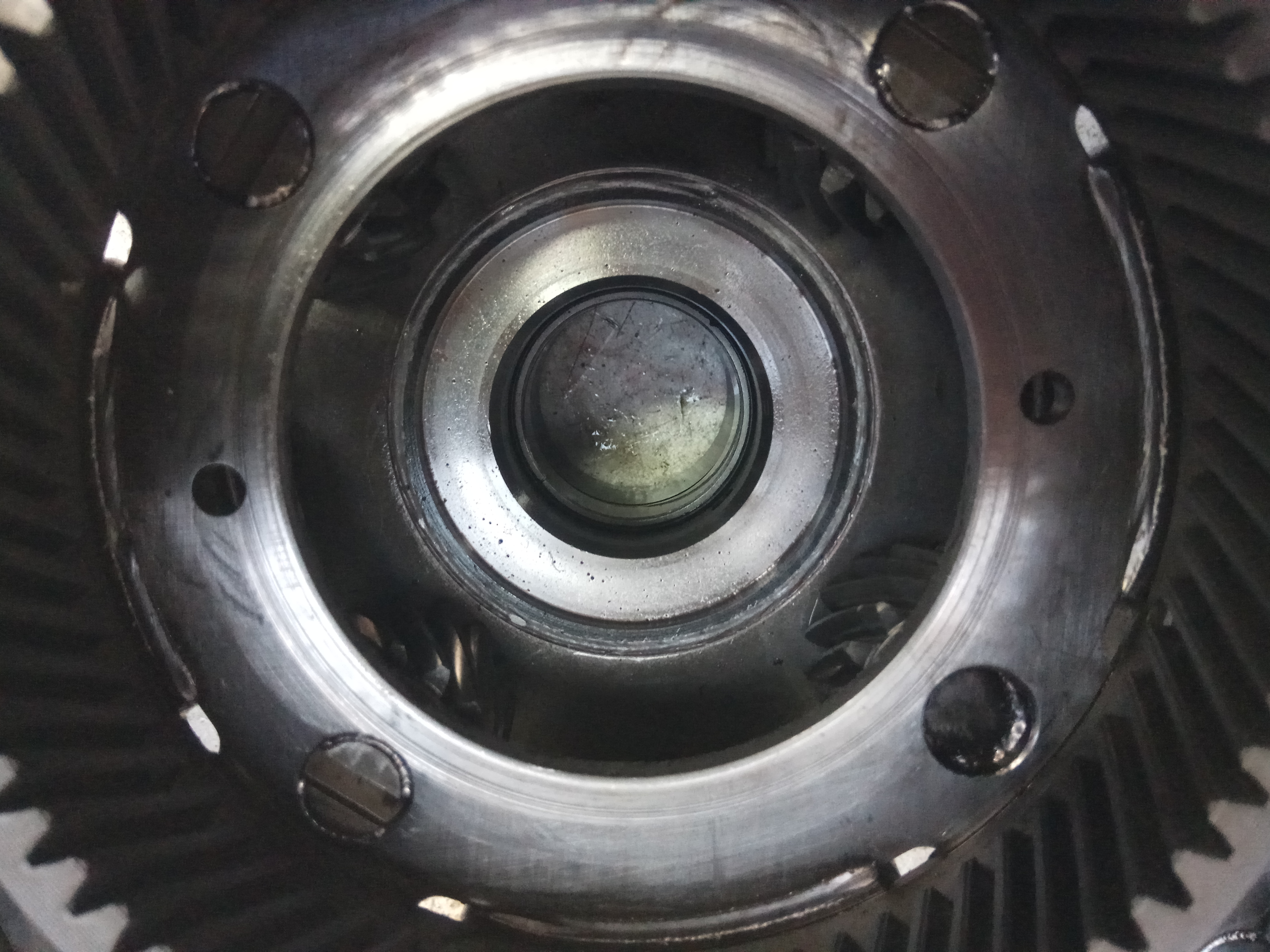

И ведь слышал раньше (вернее читал тут) про то, что болты на планетарке лучше проварить...
В общем на фото усе видно. Хочется этот болт вбить в голову тому, кто это проектировал.
А теперь вопрос к знатокам: Учитывая, что сами шестерни не пострадали, стоит ли пробовать заменить эту ось (болт) или все-таки, учитывая срезанные края на корпусе, менять на новый?

AlexMad666, это не болты, это оси сателлитов планетарной шестерни. На большой планетарке можно попробовать заменить эти оси, а малую планету - под замену. Там где её стерло, идут масляные каналы для смазки подшипников сателлитов. Там еще и резиночкой уплотняется. Больше ничего не умерло внутрях?

Пока не нашел. Вроде, таких чудных закидонов больше нет. С таким глюком ездил дня три-четыре и то в основном от гаража до дома и магазина (1-2 км). Только один раз на дачу ездил (30 км туда и столько же обратно).ZILLA писал(а):Больше ничего не умерло внутрях?
Напомните про заварку осей/болтов, стоит ли их все проварить? А также, нужно ли после проварки балансировать/протачивать?
И еще вопрос - по номерам подкорректируйте, если не трудно:
MR222953 - это со срезанным корпусом, под замену;
MR222899 - это с выкрученной осью - под ремонт (если получится).
Просто, когда эти номера в поиск вбиваешь, то это и планетарка и корпус планетарки и бог знает, что еще.
Ну и по заменам, если таковые адекватные есть.

AlexMad666, варить только лазером. Мне так и делают. Балансировка не требуется, т.к. сварной шов аккуратный. MR222953 и MR222899 - это обе планетарки. Не читайте перевод каталогов, они кривые.

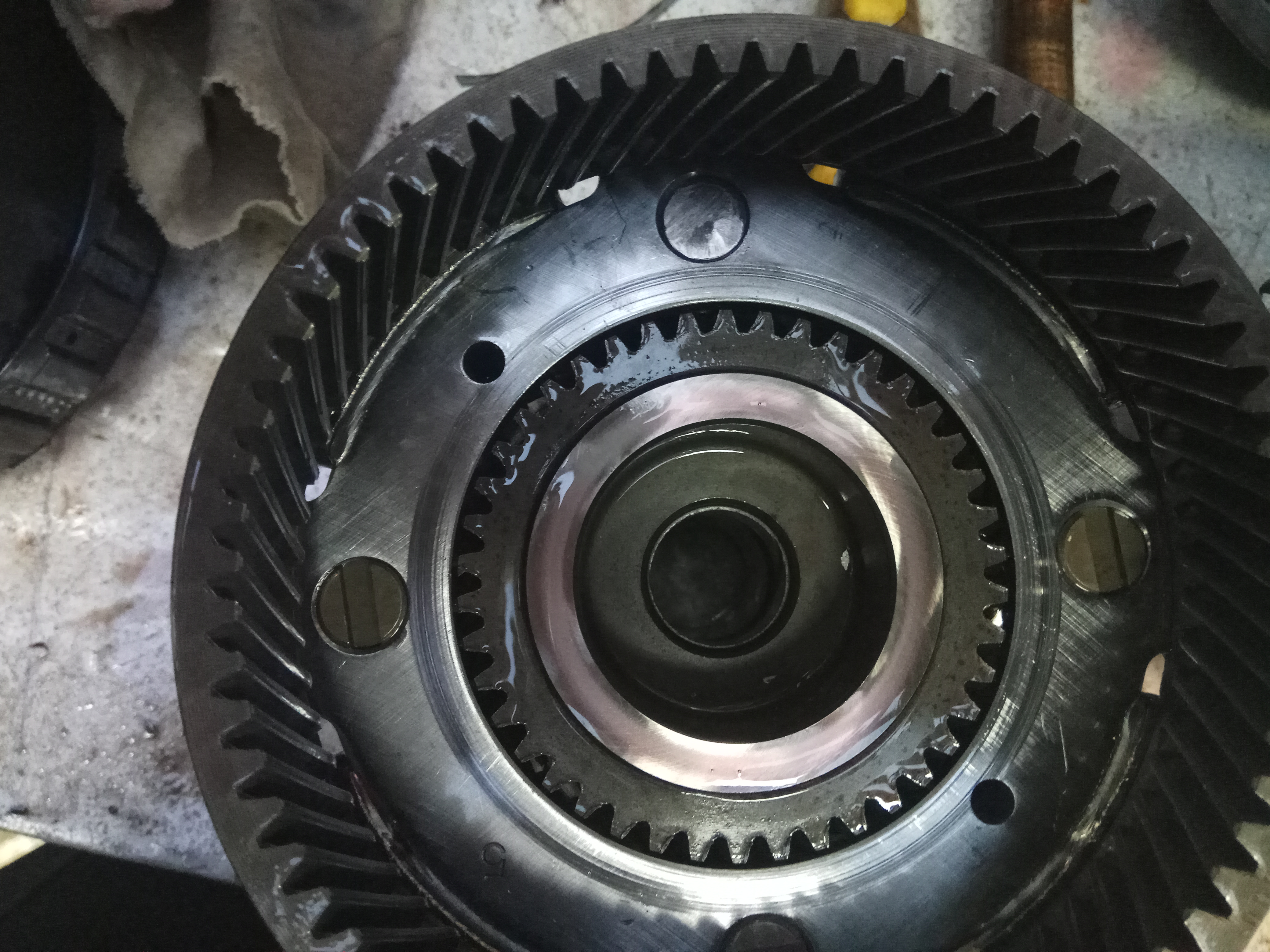

Еще вопрос про установку оси.
Есть ли значение, в каком положении она будет повернута? Это я к тому, что шлиц на моей оси стерт, а с обратной стороны идут масляные каналы.
Так вот, проходят ли эти каналы через ось, и тогда её нужно строго позиционировать. Или же она просто туда воткнута и заштифтована? Стопорный штифт (его остатки) вынуть не получается, поэтому отверстие на прокол не проверить.
Просто я сейчас попробовал вынуть ось, она упирается в коронную шестерню. Я так понимаю, вторую часть барабана наваривают на производстве уже после установки сателлитов.

Снять крышку для смазки и тогда выйдет ось,куда смотрят каналы не важно,заварите отверстие от стопорного штифта.

AlexMad666, я без снятия крышки вынимал, через верх. Стертую ось лучше заменить.

Главное чтоб сателит не имел люфта,если еще не собрали могу посмотреть.

Люфта нет. Насчет собрать - сегодня поддон прикрутил, а завтра буду занят по работе. Вы где территориально находитесь? Могу подвезти хоть коробку, хоть отдельно планетарку.ctvtysx писал(а):Главное чтоб сателит не имел люфта,если еще не собрали могу посмотреть.
На всякий случай фото результата:

Живу на гражданке, часто баваю в купчино. По моему,может плохо видно,но он сильно утоплен. Если что то звоните 89602340571

Соседиctvtysx писал(а):Живу на гражданке, часто баваю в купчино. По моему,может плохо видно,но он сильно утоплен. Если что то звоните 89602340571
Я тоже на Гражданке живу.
Действительно, он утоплен миллиметра на полтора, меня это изначально напрягло, но, поскольку другой оси не было, решил оставить как есть. Часиков после одиннадцати, наверное, наберу - не рано будет?
