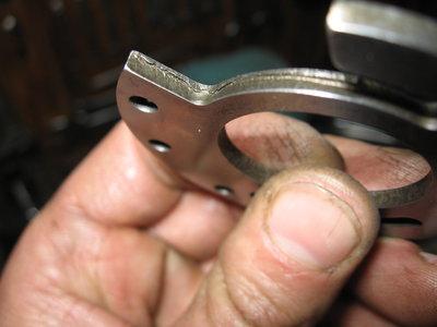

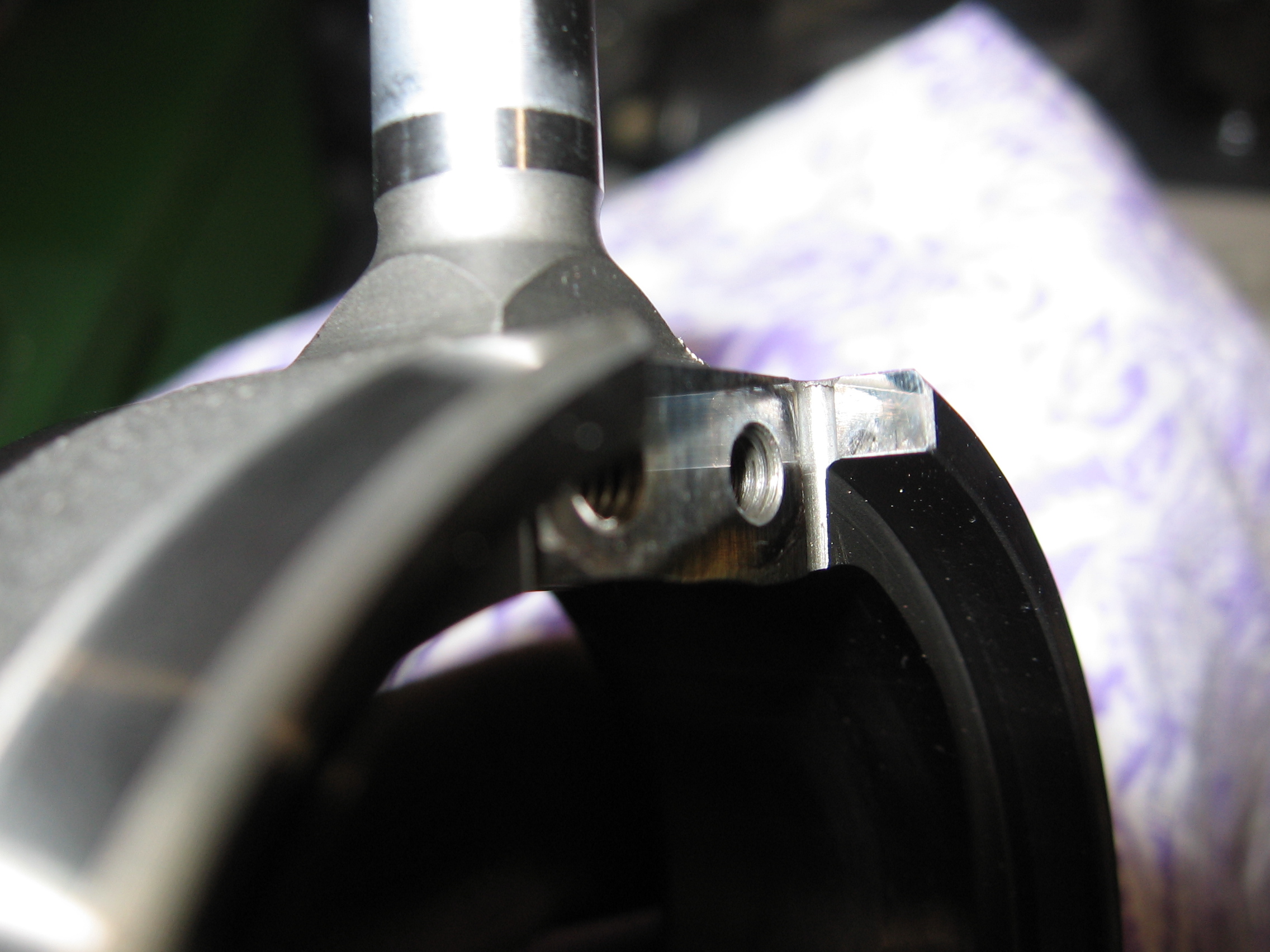

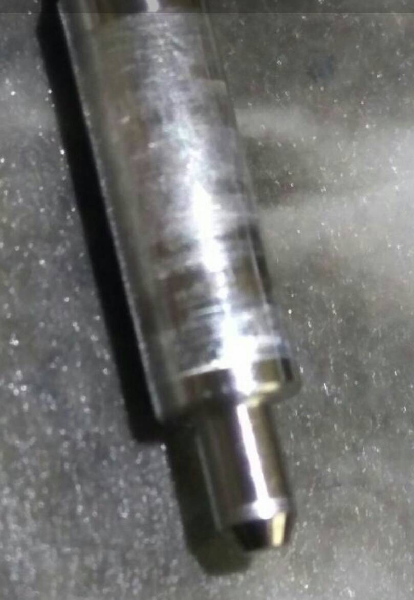

Стружка просто так не образуется. Должен быть толчок - мехчастица, достаточно твёрдая для того, чтобы попав в малый зазор между металлическими поверхностями, задрать их и образовать стружку. Которая, двигаясь дальше, спровоцирует образование новой стружки и т.д.
А вот как внутрь насоса попала эта мехчастица - угадай мелодию.
От фильтра к насосу идёт шланг. Он явно снимался во время демонтажа как с приёмного штуцера насоса, так и с питающего штуцера лягушки. И пусть там стоит хоть одномикронный фильтр, от песка, попавшего с грязных рук "мастеров", он не спасёт. Мысль понятна, да? В шланг попал мусор, который током чистенькой солярки понесло внутрь ТНВД...
Могло случиться и другое - источником стружки стала металлическая частица, сорвавшаяся с поверхности, плохо обработанной на заводе много лет назад. Я такие потенциально опасные вещи наблюдаю постоянно и естественно, стараюсь ликвидировать, дело-то нехитрое. Вот парочка примеров: Опять же, топикстартер не пишет, делалась ли насосу при переборке профилактика, менялся ли подшипник, чистился ли магнит-ловушка, установленный на входе позиционера. Вот фото извлечённого магнита. Основная часть стружки всегда прячется под магнитом, при беглом осмотре её может быть не видно, но в путешествие к сетчатому фильтру отсечного клапана она может отправиться в любой момент. А фильтры эти, как показвает практика, повреждены в четырёх случаях из пяти. На фото кстати, стружка, типичная для ошмётков из беговых дорожек подшипника. Что до "плохой смазки топливом" - рукалицо. Насос, когда он на режиме, заполнен соляркой. Некое разрежение возможно в полости забора, но уже на выкиде питающего насоса можно говорить о 40-50 кгс/см2, а после регулирующего клапана (если он правильно настроен) - о давлении от 9 до 10 кгс/см2. Воздух выдавливается через тарированное отверстие вспомогательного перепускного клапана, расположенного в верхней части ТНВД, под самой крышкой позиционера. "Плохая смазка топливом" возможна только в том случае, когда в насосе топлива - канарейка наплакала, при сухом запуске, например. Но попытки запустить двигатель после установки ТНВД, не прокачав его предварительно топливом до тех пор, пока оно не пойдёт из обратки, скорее приведут к прихвату и обрезанию вал-ротора.

Ссылка на разбор моего насоса. И еще вопрос есть ли смысл искать родную помпу и ставить родной фильтр или можно ездить с Хюндаевским.

Ну что могу сказать;( как бы проскакивала циферка 300 литров в час, наш насос прогоняет через себя, циферка не достоверная, но не далека от факта, наш тнвд качает топливо, и большая его часть служит для охлаждения, а разогреть 30-35 литров топлива, до кретичной для тнвд температуры дело 20 минут езды.
Мой вывод, Алексей должен был предупредить вас, но и вы сами должны понимать, что ездить с полусухим баком это смерть для тнвд, а востановленный насос еще и прикатывается 100-200 км, и частенько поднимает температуру топлива до 50-60 градусов.
И как бы еще в прошлом году писалось, что зимняя солярка «сухая» по составу и обладает низкими смазывающими свойствами. По прошлой весне человек 10 отписывались о том, что роторы умерли после востановления, именно в период обкатки.

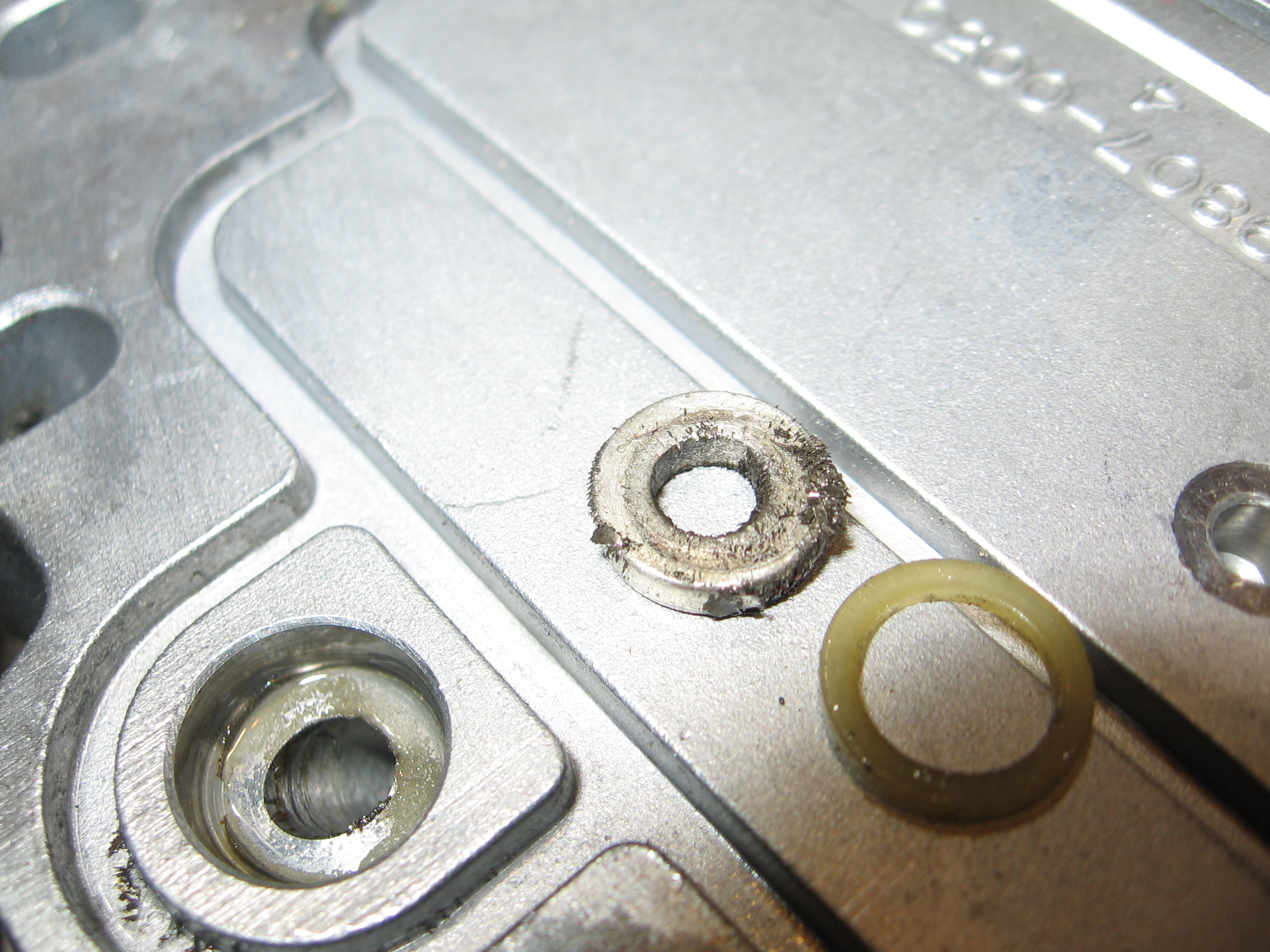

Случай с прокладкой крышки позиционера, кстати, редкий, вне статистики. В ходе ремонтных работ я всегда снимаю крышку позиционера и промываю его полость смесью дизтоплива с бензином под давлением (дерьмища, оттуда вымывается много, кто хоть раз ремонтировал позиционер, меня поймёт). Прокладки крышки в ремкомплекте нет, отдельно она не продаётся, приходится ставить назад старую. До сих пор по ним проблем не было, но после этого случая я дополнительно герметизирую данный стык.

У меня в прошлом году был в чём-то похожий эпизод.
Человек через два дня после ремонта насоса перезвонил с претензией - поутру двигатель не запускается, пока не прокачаешь ТНВД лягушкой, причём качать приходится подолгу. Плюс на ТНВД появились явные подтёки дизтоплива, а в салоне - характерный запах. В процессе ежедневной эксплуатации вопросов не возникало - запуск, тяга, расход - всё супер.
Несмотря на то, что он был, мягко говоря, издалека, человек вернулся, не прошло и недели. В его краях людей, хоть сколько-нибудь понимающих в топливной системе П3, просто нет.
Причин оказалось две:
1. Неработоспособность системы дыхания бака.
2. Негерметичность ТНВД.
Следствие:
В ходе эксплуатации в течение дня (пробег 300-400км ежедневно), в баке создавалось разрежение. Система дыхания была или кастрирована, или забита - я не разбирался. После спринта в 800 вёрст ко мне, бак "вздохнул", стоило мне снять шланг обратки. Причём "вздох" затянулся секунд на пятнадцать. Представьте, какое в баке было разрежение. Заливная пробка это разрежение держала отлично. U-образный шланг между штуцерами основного и вспомогательных перепускных клапанов я всегда меняю на новый, как и шланг обратки с форсунок, там всё герметично. Линии подачи, обратки и лягушка также были герметичны. Зато не держала прокладка верхней крышки позиционера, через которую на режиме наружу выдавливало понемногу дизтопливо, а во время ночного простоя сильно завоздушивало насос. Вследствие вакуумления бака ночью происходил отток топлива из насоса по линиям подачи и обратки с замещением его воздухом через неплотность прокладки крышки позиционера. Таким образом, к утру в полостях насоса топливо отсутствовало, как я предполагаю, по уровень питающего штуцера. Отсюда и проблемы с запуском.
Я встретил человека в четыре часа утра, заселил на съёмную квартиру, а сам приступил к работе. К полудню насос был снят, проблемный стык загерметизирован, сам насос установлен на место. Просьбы ко мне решить проблему с линией дыхания не поступило, сам я не настаивал. Сошлись на том, что до её восстановления придётся ездить с ослабленной крышкой заливной горловины.
Я не считаю, что в случившемся стопроцентно моя вина, т.к. до этого проблемы по стыку крышки позиционера не случались. Уделять этому стыку особое внимание причин не было. Тем не менее, я перекроил свои планы и оперативно решил проблему (хотя, по-честному, человек мог сделать это у себя и без снятия ТНВД). Я оплатил съём квартиры и не взял денег за работу, посчитав, что он и так изрядно потратился на дорогу. Расстались мы, вполне довольные друг другом, ещё в течение нескольких дней он отзванивался с тем, чтобы сообщить, что всё работает нормально - и с распущенной крышкой топливного бака, и с закрученной.
Так вот, это я к чему.
Раз вписались в эту тему - так будьте готовы нести ответственность за дело рук своих. Дали гарантию - держите её. Если видели, что машина проблемная - не надо было связываться.
