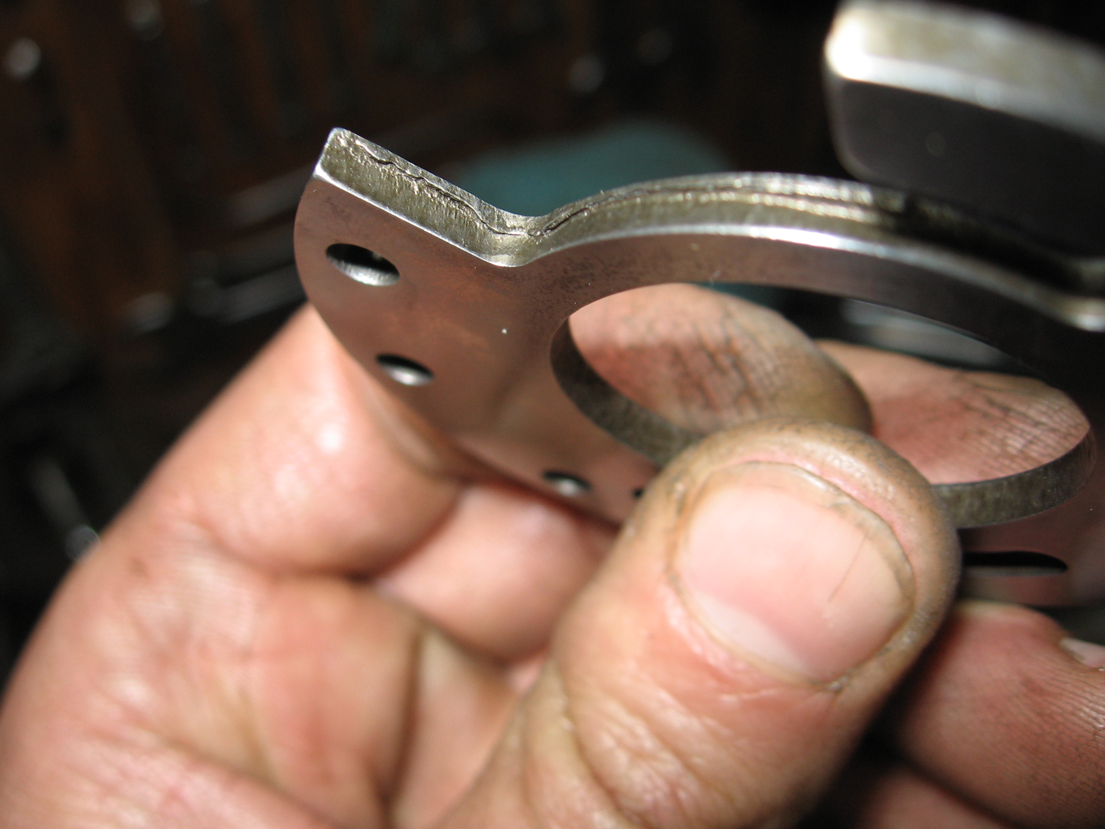

Стружка просто так не образуется. Должен быть толчок - мехчастица, достаточно твёрдая для того, чтобы попав в малый зазор между металлическими поверхностями, задрать их и образовать стружку. Которая, двигаясь дальше, спровоцирует образование новой стружки и т.д.
А вот как внутрь насоса попала эта мехчастица - угадай мелодию.
От фильтра к насосу идёт шланг. Он явно снимался во время демонтажа как с приёмного штуцера насоса, так и с питающего штуцера лягушки. И пусть там стоит хоть одномикронный фильтр, от песка, попавшего с грязных рук "мастеров", он не спасёт. Мысль понятна, да? В шланг попал мусор, который током чистенькой солярки понесло внутрь ТНВД...
Могло случиться и другое - источником стружки стала металлическая частица, сорвавшаяся с поверхности, плохо обработанной на заводе много лет назад. Я такие потенциально опасные вещи наблюдаю постоянно и естественно, стараюсь ликвидировать, дело-то нехитрое. Вот парочка примеров:
Заусенцы на нижней крышке питающего насоса
Заусенцы на одной из кромок профильного кольца
Опять же, топикстартер не пишет, делалась ли насосу при переборке профилактика, менялся ли подшипник, чистился ли магнит-ловушка, установленный на входе позиционера. Вот фото извлечённого магнита. Основная часть стружки всегда прячется под магнитом, при беглом осмотре её может быть не видно, но в путешествие к сетчатому фильтру отсечного клапана она может отправиться в любой момент. А фильтры эти, как показвает практика, повреждены в четырёх случаях из пяти. На фото кстати, стружка, типичная для ошмётков из беговых дорожек подшипника.
