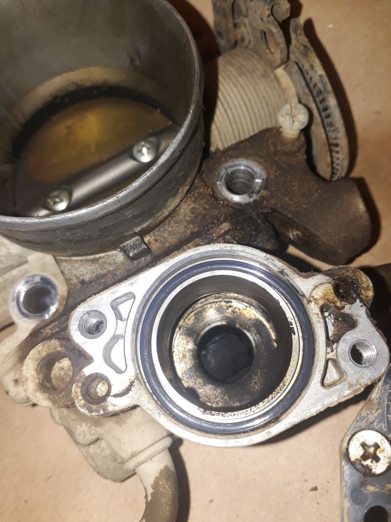

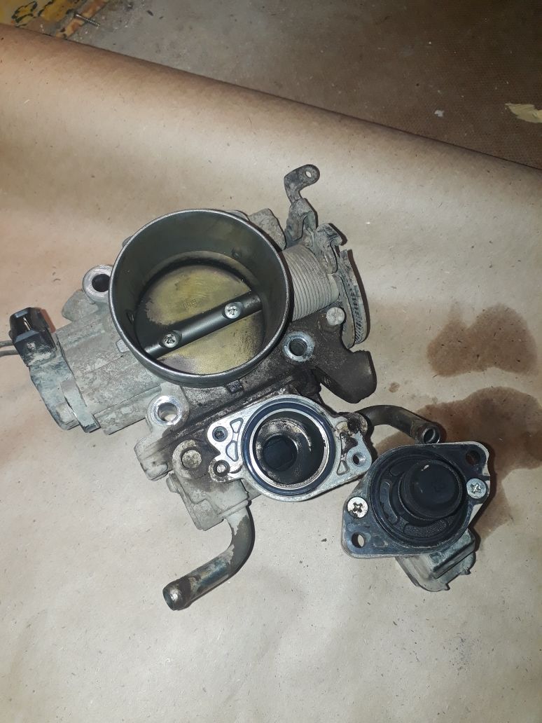

Сейчас снял дз, пытаюсь почистить:

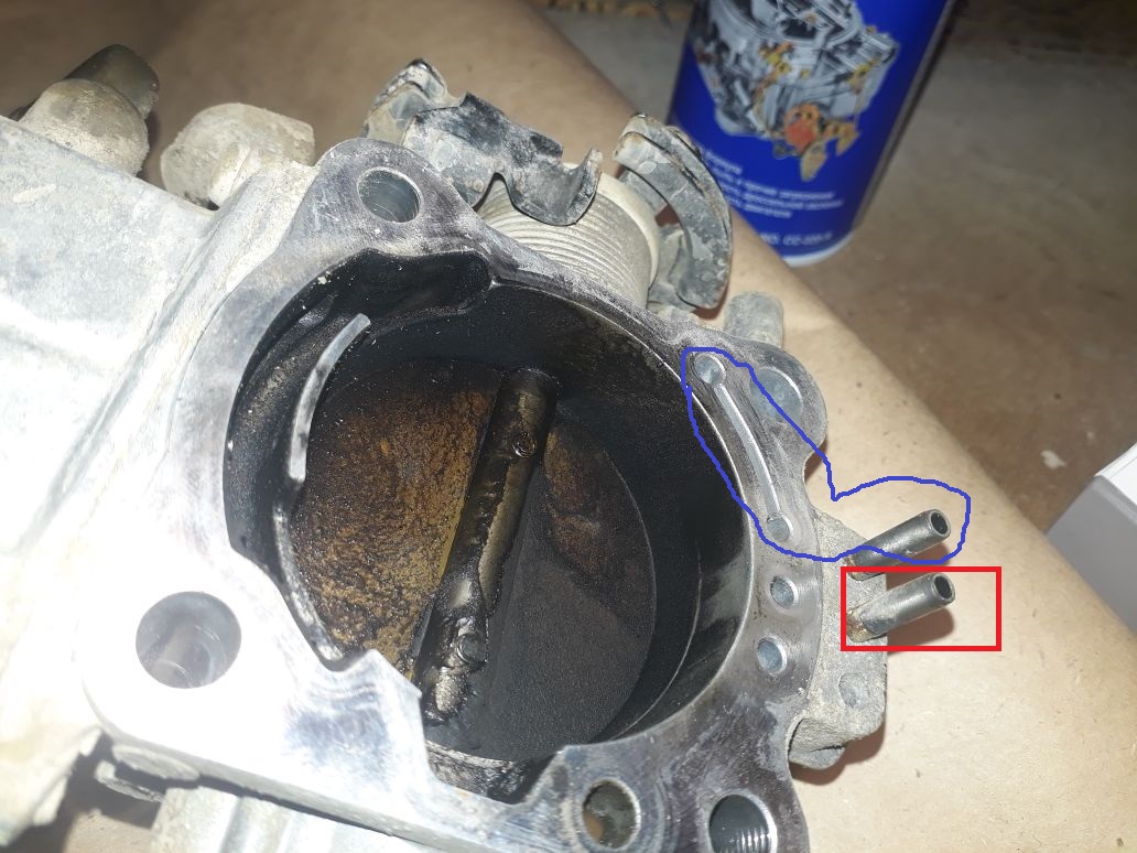

Практически все почистил, но не понимаю что за трубки выходят из дз, та что синим обведена продувается хорошо в соответствующий канал.
Та что обведена красным продувается тяжело, так и должно быть, куда идет канал от нее, можно ли в нее карбклинером дуть?Для жего вообще эти каналы?
Моторчик хх вращается плавно, не закусывает, механически все норм насколько я понял, сам моторчик не прозванивал, не было тестера под рукой, думаю как поставлю дроссель, открутить моторчик и при включенном зажигании посмотреть как он работает.

к этим трубкам, торчащим из ДЗ, подключаются адсорбер и клапан ЕГР(если есть). Если ни то ни другое не подключено то заглушить их.
дуть карбклинером в них можно.

У меня обе трубки были подключены, буду пытаться прочистить вторую, она заметно тяжелее продувается.Ylzik писал(а):к этим трубкам, торчащим из ДЗ, подключаются адсорбер и клапан ЕГР(если есть). Если ни то ни другое не подключено то заглушить их.

Забудь про карбклинер, купи обычную вэдэшку или подобное. пролей, продуй сжатым воздухом все каналы, остальное мягкой салфеткой. Байпасный канал удобно чистить ватными палочками, выкрутив регулировочный винт. Винт потом закрути полностью и выверни на 1 и 3/4 оборота.
Канал этот и должен продуваться тяжелее, не вздумай его ковырять ничем.

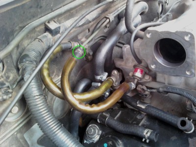

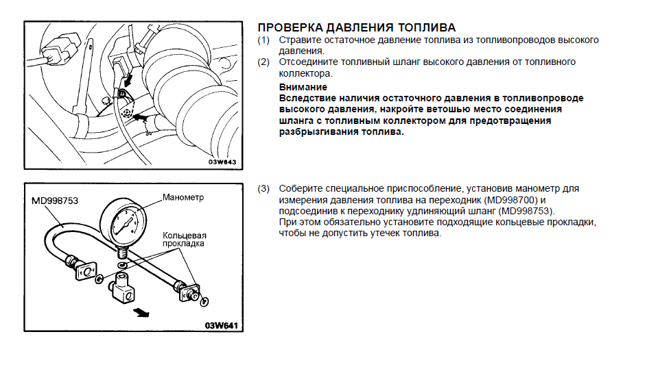

Левый шланг - подача, как к нему подключиться манометром. По мануалу предлагается подключиться через переходник: Может есть вариант проще, или шланг аналог переходника MD998753, который стоит вменяемых денег.
Трубка подачи, левая около моторного щита соединяется с металлической трубкой, там соединение резьбовое? может через него попробовать тройник организовать?

Собственно главный вопрос куда тройник ставить?алексей - Маленький Мук писал(а):Я делал из манометра от компрессора( колеса качать) и шлангов. там как раз тройник
konstantin-k писал(а):Самый простой для меня способ поставить тройник с монометром перед топливным фильтром, там у меня обычный хомут, а не быстросъем.

У тебя спорт? Это не твоё фото. У тебя шланги с левой стороны ДВС по ходу движения. На спорте я всегда ставлю тройник после фильтра, открутив от топливной трубки. В твоём случае проще до фильтра.

Понял, да, у меня спорт, сегодня куплю манометр и сделаю замер давления до топливного фильтра на раме.Fakir писал(а):У тебя спорт? Это не твоё фото. У тебя шланги с левой стороны ДВС по ходу движения. На спорте я всегда ставлю тройник после фильтра, открутив от топливной трубки. В твоём случае проще до фильтра.
