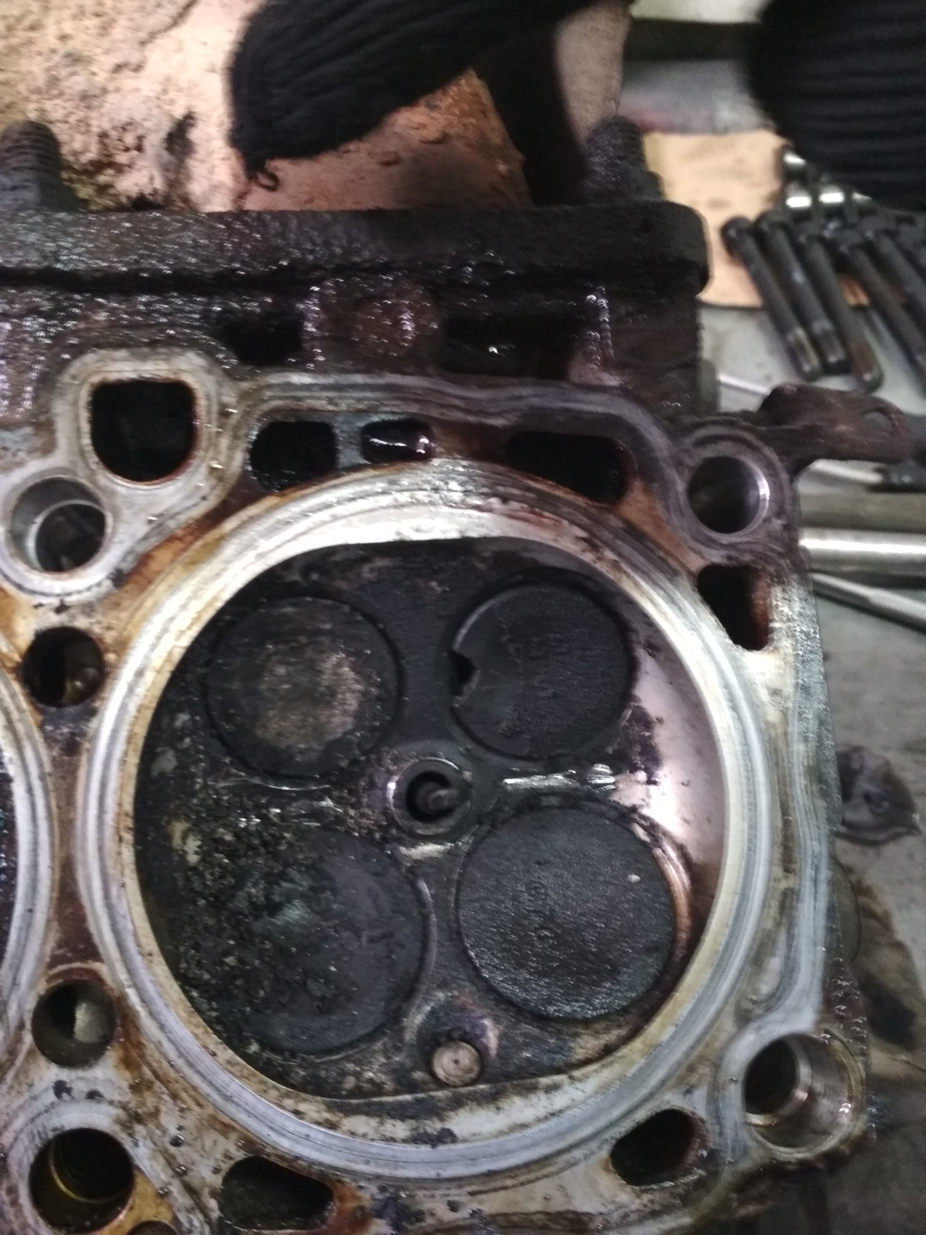

Приветствую комрады!
Полностью идентичная проблема возникла при поездке в Астраханскую область перед майскими праздниками! в Харабалях заправился на "Лукошке" 95-м до полного (в баке оставалось чуть меньше четверти) и через пятнадцать км "Остапа понесло"!!!
расход: 27-30 л
двигло расслабляется только на N и P, и то не сильно - вибрация СТРАШЕННАЯ!
Теперь по порядку что делали:
Заехал на СТО в Ахтубинске - диагност определил 6-ю форсунку. Дома пригнал к своему механику - скинули форсунки, отвезли на УЗЧ, 6-я и правда была самая забитая. Заодно поменяли фильтра (бак+ТНВД), свечные наконечники (на 1-й оказался пробит). Результата - НОЛЬ!
Замеряли компрессию: на пяти горшках по 9 кг, на 6м - 4,5... Масло в свечное - подымает до 8.0 Раскоксовка тоже не сработала. Сегодня снимаем одну голову (левую), смотрим цилиндричность/эллипсность, хон, задиры... Надеюсь обойтись заменой колечек, вкладышей и маслосъемников.

Шансы есть, что жить будет. Ну и клапан с пристрастием осмотрите, и нагар в коллекторах.

Lukich111 писал(а):Шансы есть, что жить будет. Ну и клапан с пристрастием осмотрите, и нагар в коллекторах.
ну вот и причина...

остается непонятным, как с такой раковиной в выпускном клапане, на цилиндре была компрессия в 4,5 кг????

Сварщик34 писал(а):остается непонятным, как с такой раковиной в выпускном клапане, на цилиндре была компрессия в 4,5 кг????
Так бывает. Даже на Жигулях. Поршень большой, дырдочка маленькая, успевает натолкать.
