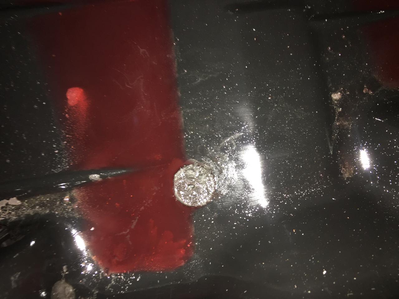

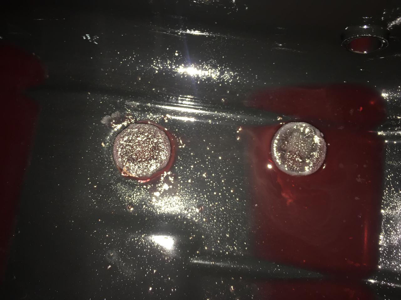

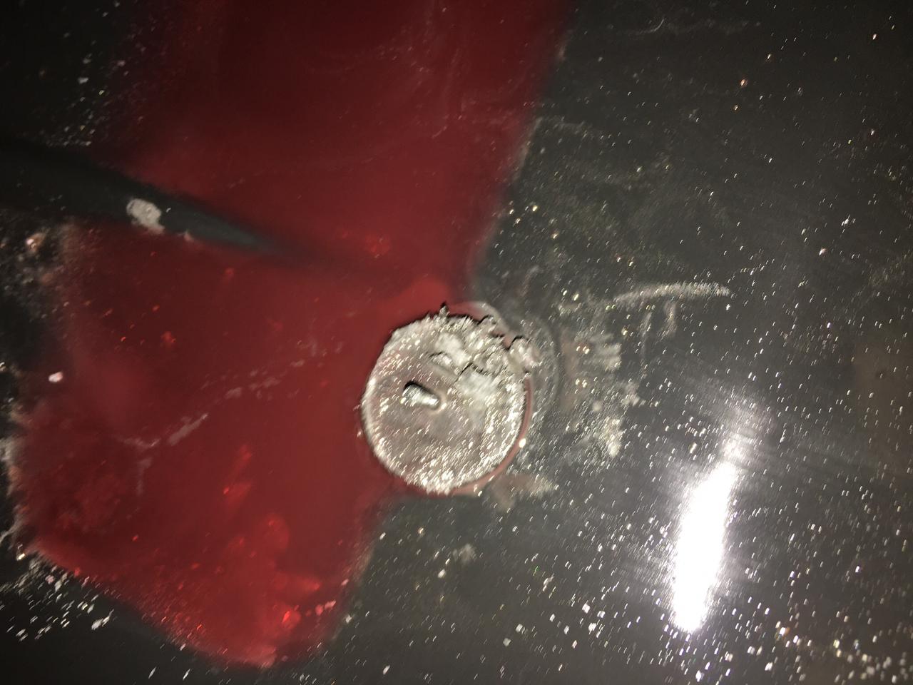

Вот фото, что нашли у меня в поддоне. Сегодня съездил. Надеялся, что не удалили ))moonbeast писал(а):А может всё же кончилась планетарка овердрайва, там тоже сателлиты с игольчатыми подшипниками установлены? Такую можно выковырять с переднеприводного АКПП Mitsubishi F5A51, сам переднеприводный автомат стоит рублей 5 во Владивостоке, большая часть запчастей от него подходит для V5A51

moonbeast, все планетарки с подшипниками. Да и на F5 и V5 планетарки не взаимозаменяемы. Подходит только одна, малая. Остальные свои.
Edges, будете ездить дальше, акпп совсем умрет.
