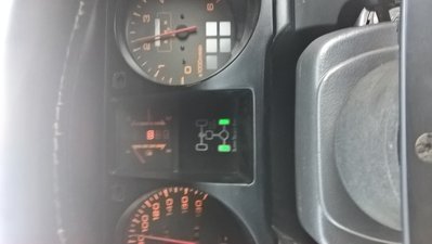

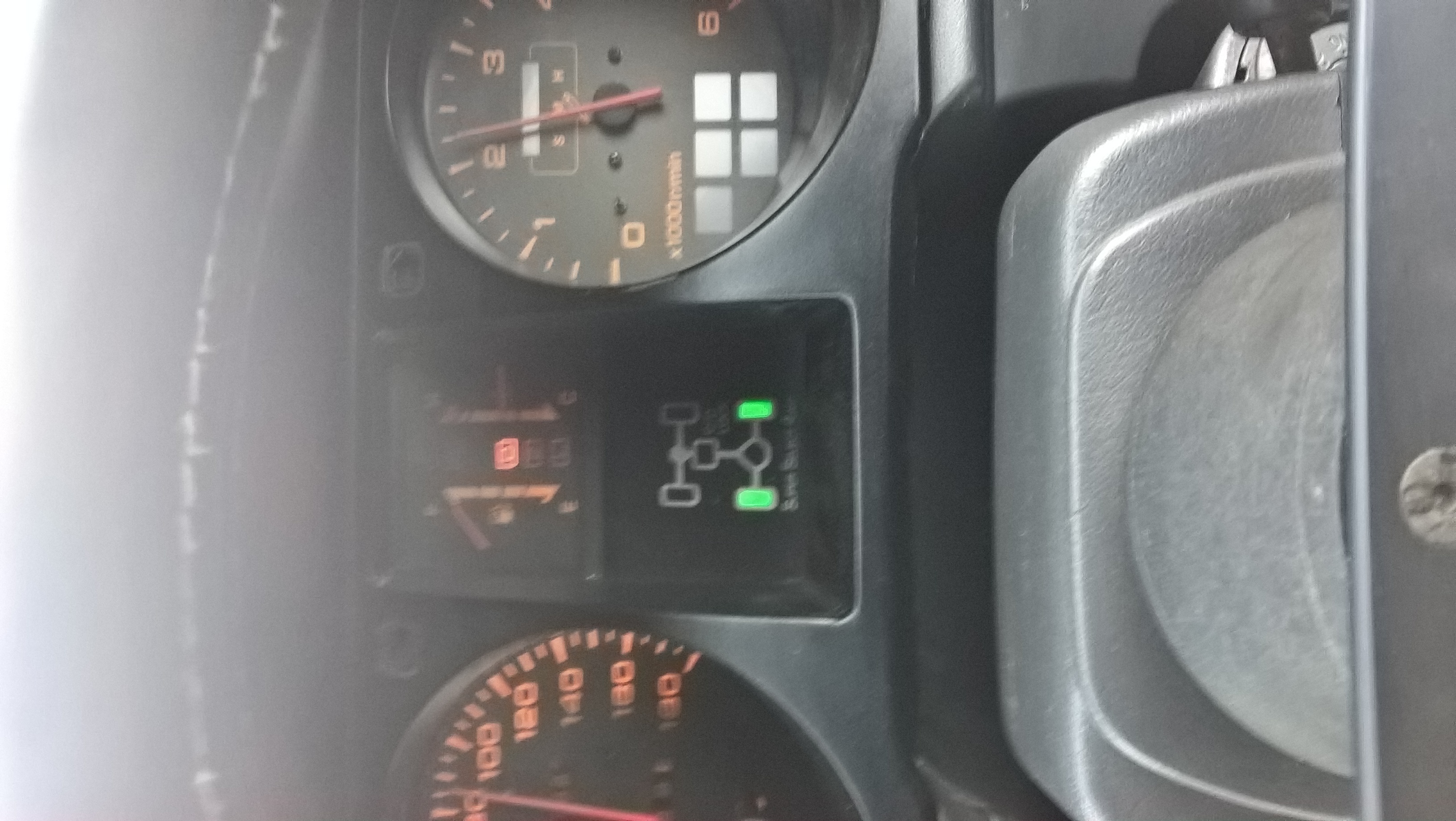

4d56 АКПП 100км/ч при 3300 об/мин. Норма?
Да, - знаю, что поднимали неоднократно тему, но ответов не нашел, ветки "глохли".
П2 4d56 АКПП V4AW2, 4.875. Колеса стандартные.
OD включается примерно на 78 км/ч, понижая обороты примерно на 200 об/мин. (с 3000 до 2750-2800)
Практически все в ветках в один голос говорят, что так быть не должно, но никто не сказал, что именно является проблемой...

Я, пожалуй, непонятно описал:
На 100 км/ч - около 3300 оборотов.
При 78 км/ч срабатывает 4-я передача, то есть OD исправен. При включении 4-й передачи обороты падают с 3000 примерно до 2750.
Я так понимаю, что обороты при 100 км/ч должны быть гораздо ниже. Завтра попробую Stall тест, напишу результат.

Замерял на прямой. Я потому и создал тему, что многие говорят, что обороты должны быть ниже. Гораздо. Соответственно - и движке легче, и расход меньше. Сейчас по трассе расход 13 литров...
Пытался понять по коробке - как почувствовать включение блокировки ГТ или 4-й передачи? Может, - что-то из этого не работает? На 80 км/ч обороты падают совсем немного..
Тросик сейчас скинул совсем. Он немного заедает где-то в оплётке, отчего педаль газа становится очень тугой. Но и при подкинутом тросе ситуация всегда была та же. Купил Пыжа год назад, первая машина вообще.
