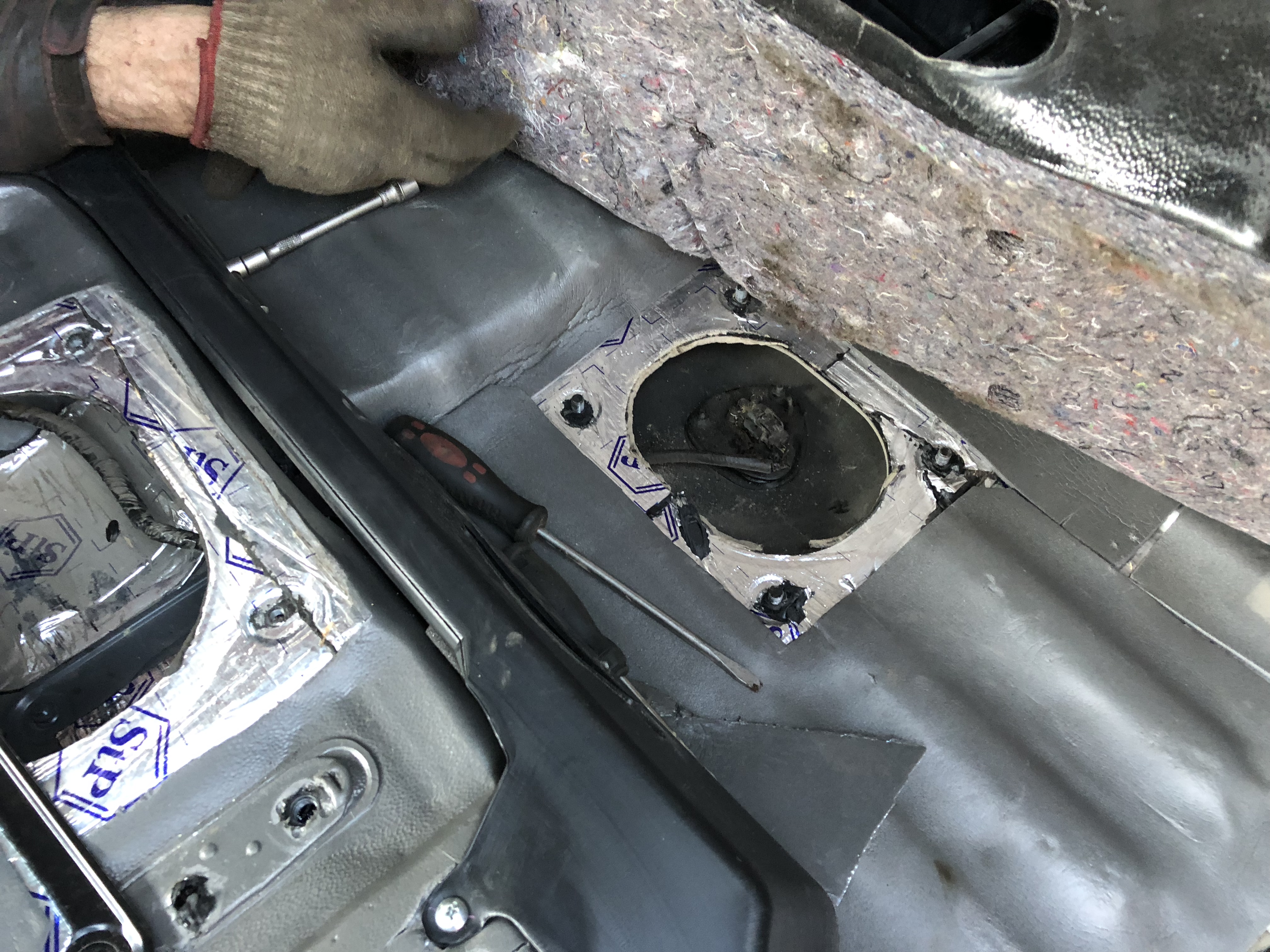

Добрый день! Ребят не пинайте сильно, но ни нашел ничего на форуме. В общем проблема такая;
Сегодня поменяли топливный бак (наверное Китай) вроде все сделали хорошо, но после заправки бака до полного , стрелка в салоне показывает на первом делении. Вопрос можно ли долезть к датчику в баке через лючок в салоне (есть ли он ?) или надо опять снимать бак.

Лючок то есть,но доступ через него только к насосу/фильтру

Сегодня решили проблему. Оказывается есть второй лючок,который находится чуть подальше первого, но чтобы до него долесть нужно снять задние сидения и задрать коврик. Вот так, может кому пригодится.
