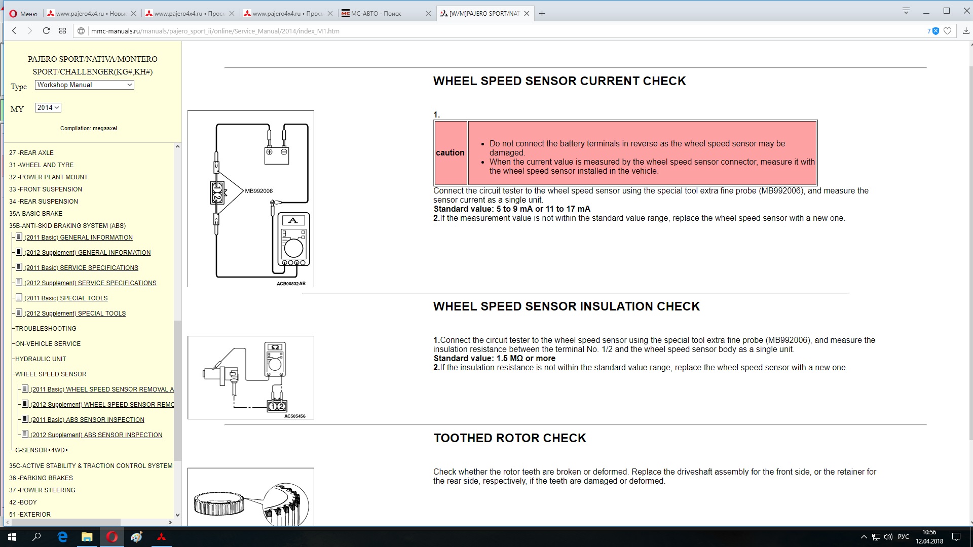

Re: Диагностика ABS Pajero sport 2 (2012)
Датчик правильный, и похоже, холл. Прозванивать не рекомендуется.
Понятно, спасибо за мануал.
