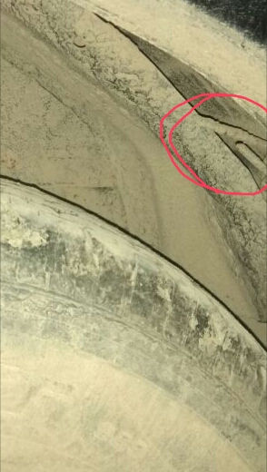

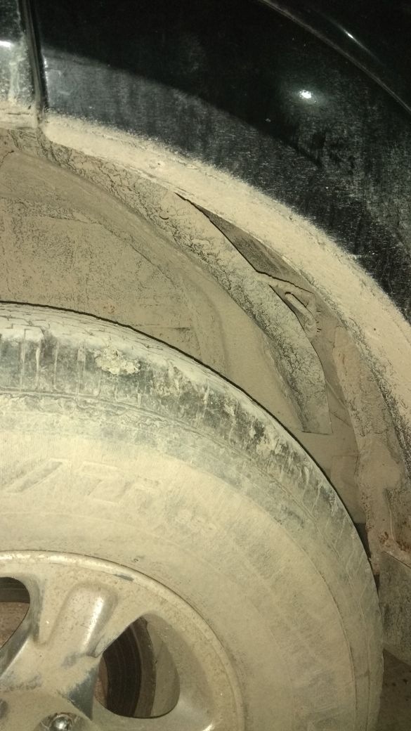

А что за трубки торчат кто подскажет?
Недавно увидел
Видать предыбуший хозяин отрезал их
Задняя правая арка
Авто дизель 3.2 2002 года

Filxomor писал(а):А что за трубки торчат кто подскажет?
Недавно увидел
Где?

Горловина топливного бака, больше там трубок никаких нет.

Эм, пихдец;( как бы я не ванга, но тнвд скоро умрет.
Как бы мой совет, снимай это все быстрее, и востанавливай, в противном случае попадос, скажем так: от 100000 рублей

А ржавчине пох на ваш сепаратор, нет фильтров способных ее остановить. Ну и как бы утром найти лужк под машиной тоже не самая приятная история. Фото отстойника сепаратора можно?
Трубки вентиляции бака, через них песок, вода и прочая гадость попадает в бак, а тнвд все равно загнется, так как 2мкр забьются создадут разряжение в зоне подкачки и насос сам себя сьест
