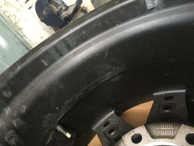

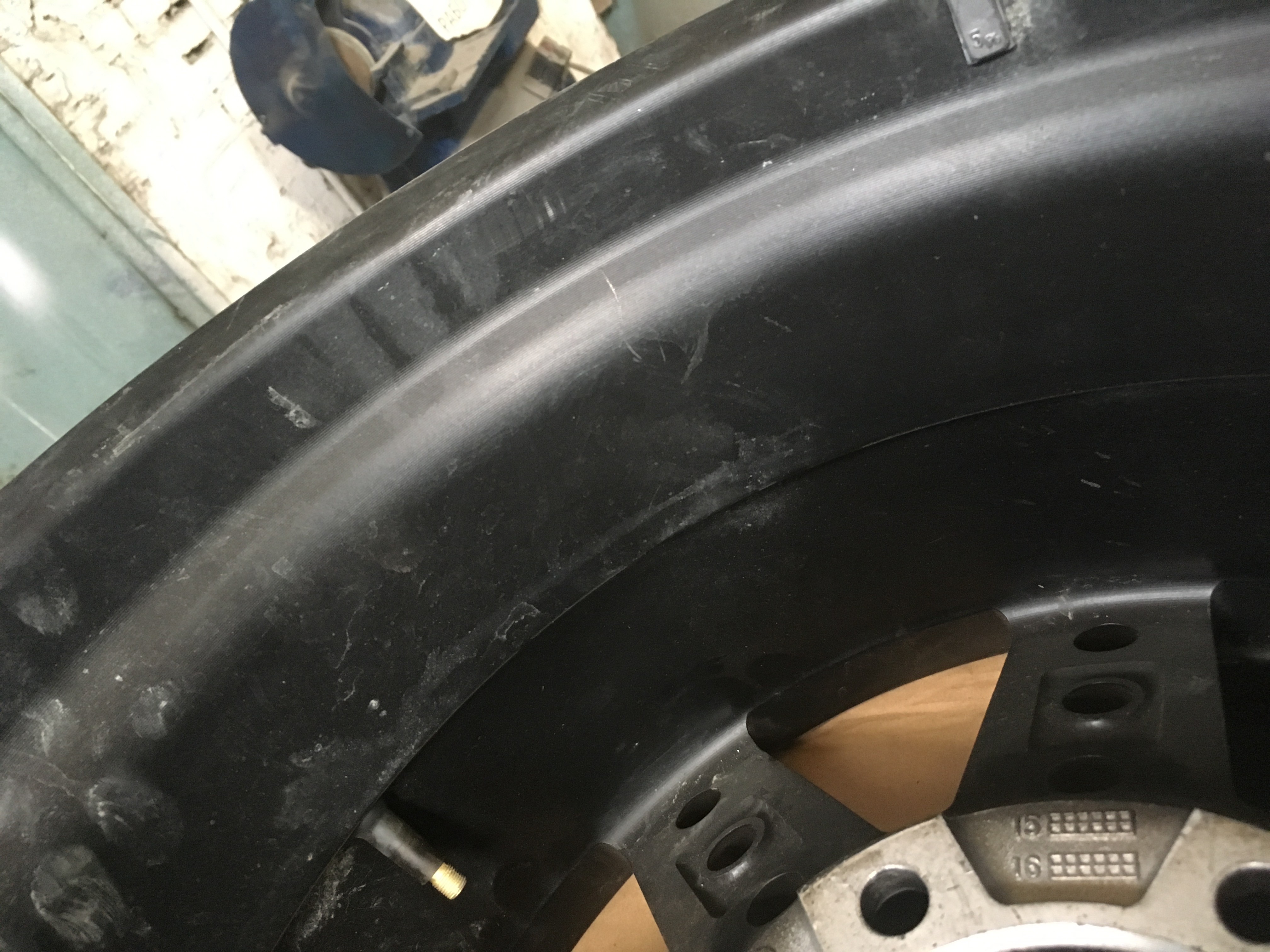

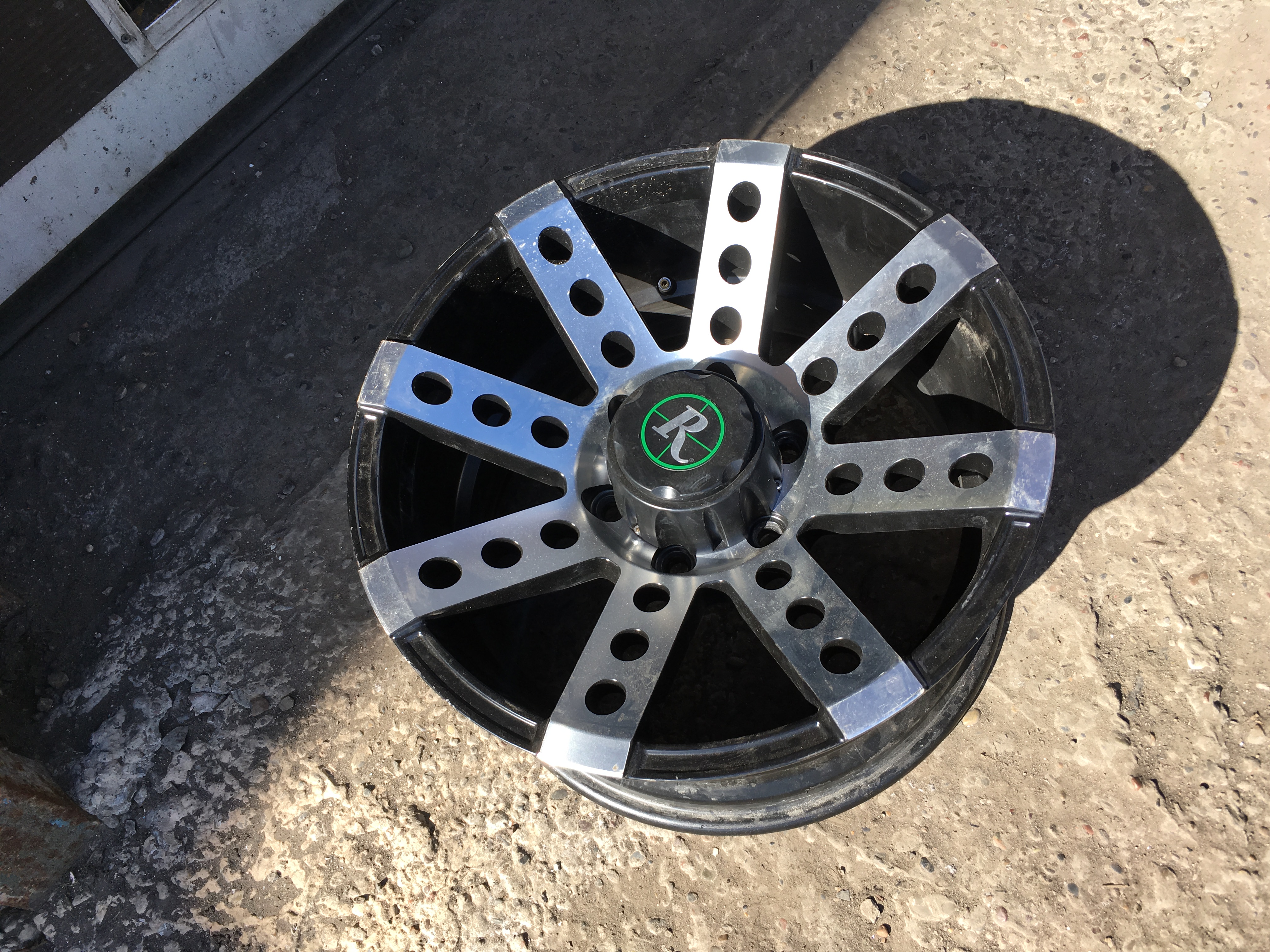

Нет я преследовал немного другие цели с четырех поршневыми брэмбо
т.к. у наших "горб" немного выше и литье, которое я прикупил 17 радиуса, внутренней полкой по радиусу, таки цепляло диск
именно не с боку, как это обычно бывает а верхом суппорта упирались в литье
вопрос отпал
