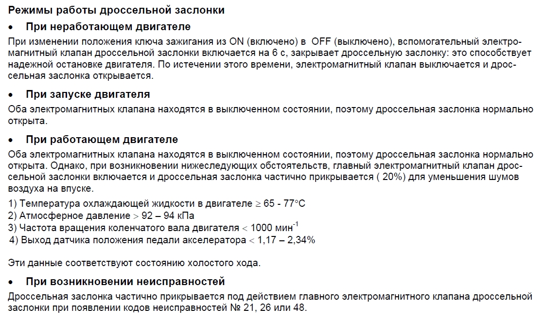

Системы безопасности просто так не отключаются. Предпосылками служат либо неисправности компонентов этих систем, либо блудняк в топливной системе.
Судя по тому, как громко цокают электромагнитные клапана и активно (неправильно) работает дроссельная заслонка, перекрывая воздух в наборе оборотов, блудняк будет в этих клапанах. Либо в клапане основного привода, либо - вспомогательного.
Я бы добрался до "паука" с клапанами, вычистил там всё, продул, прозвонил обмотки всех четырёх клапанов, проверил правильность подключения и целостность всех вакуумных шланжиков.
Ошибка по клапану основного привода дроссельной заслонки (№41) зажигает "чек" при определённых условиях. Может сама гаснуть, даже когда клапан мёртв наглухо. Ошибки по вспомогательному клапану не предусмотрено. Сопротивление обмоток клапанов на "пауке" 36-44 Ом.

Алексей, не соглашусь с тобой, заслонка четко отрабатывает, в так нажатия педали, все так как прописано в эбу мотора, если конечно тс надимает на педаль во время хрюкающих звуков.
Я бы сказал что на лицо проблема с уов, но причина вероятно кроется в клапане tcv, на машинах с электронными помощниками, они отклбчаются в первую очередь, а ошибка 43 как раз не всегда появляется на приборке, а вот 41 не заставляет себя ждать. Без сканера это будет долгое обсуждение и кофейная гуща.

А я не припомню, чтобы хотя бы на одном Евро 2 привод дроссельной заслонки так активно прикрывался в наборе оборотов, когда наоборот требуется больше воздуха. Где логика?
З.Ы. я тоже в первую очередь подумал на автомат изменения УОВ, но чек-то не горит.

Алгоритм работы заслонки правильный. Жесткая работа, скорее всего, из-за заклиненного в раннем положении поршня таймера. Или, соскочивший разъем с клапана TCV. Еще, как вариант, проблема с датчиком температуры. Система видит, постоянно, очень холодный двигатель/топливо/воздух. Хотя, заслонка прикрывается при прогреве. Нужна диагностика...

Утром посмотрел специально, заслонка работает так же, так что все верно на хх прикрывается при нажатии открывается. У меня была проблема с тцв перетерся провод массы, ошибки не было, работал почти так же, но под нагрузкой при разгоне все выравнивалосьЗлыдня писал(а):А я не припомню, чтобы хотя бы на одном Евро 2 привод дроссельной заслонки так активно прикрывался в наборе оборотов, когда наоборот требуется больше воздуха. Где логика? З.Ы. я тоже в первую очередь подумал на автомат изменения УОВ, но чек-то не горит.
