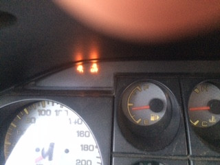

Здравствуйте, автомобиль Паджеро 3 (дизель 3.2л) появились посторонние звуки в двигателе, подскажите, что это может быть, и на что нужно обратить внимание.
https://www.youtube.com/watch?v=PgUxpjDjD00
Проблемы которые есть на данные момент:
1. Двигатель издает металлический звук (видео прилагаю).
2. Горит две лампочки на приборке (фото прилагаю). Чек не горит.
3. Дым светло-белый не густой (только когда горят ошибки на панели).
4. При переключении АКПП обороты поднимаются до 1000 (когда переключаешь на месте), при плавном нажатии педали газа, обороты резко поднимаются до 1100-1200
Подскажите пожалуйста, что это может быть.

Системы безопасности просто так не отключаются. Предпосылками служат либо неисправности компонентов этих систем, либо блудняк в топливной системе.
Судя по тому, как громко цокают электромагнитные клапана и активно (неправильно) работает дроссельная заслонка, перекрывая воздух в наборе оборотов, блудняк будет в этих клапанах. Либо в клапане основного привода, либо - вспомогательного.
Я бы добрался до "паука" с клапанами, вычистил там всё, продул, прозвонил обмотки всех четырёх клапанов, проверил правильность подключения и целостность всех вакуумных шланжиков.
Ошибка по клапану основного привода дроссельной заслонки (№41) зажигает "чек" при определённых условиях. Может сама гаснуть, даже когда клапан мёртв наглухо. Ошибки по вспомогательному клапану не предусмотрено. Сопротивление обмоток клапанов на "пауке" 36-44 Ом.

Алексей, не соглашусь с тобой, заслонка четко отрабатывает, в так нажатия педали, все так как прописано в эбу мотора, если конечно тс надимает на педаль во время хрюкающих звуков.
Я бы сказал что на лицо проблема с уов, но причина вероятно кроется в клапане tcv, на машинах с электронными помощниками, они отклбчаются в первую очередь, а ошибка 43 как раз не всегда появляется на приборке, а вот 41 не заставляет себя ждать. Без сканера это будет долгое обсуждение и кофейная гуща.

Алгоритм работы заслонки правильный. Жесткая работа, скорее всего, из-за заклиненного в раннем положении поршня таймера. Или, соскочивший разъем с клапана TCV. Еще, как вариант, проблема с датчиком температуры. Система видит, постоянно, очень холодный двигатель/топливо/воздух. Хотя, заслонка прикрывается при прогреве. Нужна диагностика...

кстати- в Паджериках, оборудованных системой "антибукс-антиюз"- при появлении проблемы с опережением впрыска- будут высвечиваться именно эти "лампочки"
а "чек"- не будет
проблема с опережением в "раннюю сторону"- приводит к "жёсткой" (детонационной) работе двигателя- что на слух воспринимается как посторонний звук
по- мОему так :)
