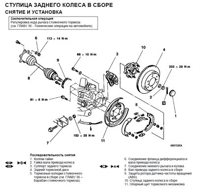

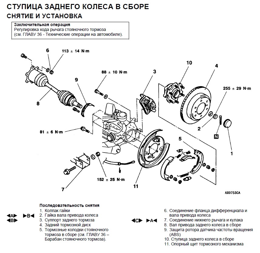

Всем привет!:) Машина паджеро 3 2000 год, V75W кузов
Ситуация следующая, пришел трындец заднему правому приводу.
И у меня два вопроса:
1. Есть ли разница между левым задним и правым приводом? В наличии есть задний левый, могу ли я его поставить?
2. Как поменять привод самому? Какие нюансы при замене привода могут быть? Какие понадобятся инструменты? Если можно, прошу описать каждое действие по порядку, чтобы мне было понятно, расжевать так скажем:))
Заранее всем спасибо!:)
Нужна помощь, как самому поменять задний правый привод Падже

Re: Нужна помощь, как самому поменять задний правый привод П
1. они одинаковые. их даже полезно через тыщ 300 пробега поменять местами - шары начнут набивать канавки на "свежих" местах.
2. открутить ступичную гайку, убедиться, что привод хочет выходить по шлицам внутрь (под машину). ну или помочь ему уже потом молоточком аккуратно...
открутить шесть болтиков от полуоси, снять старый привод, вдеть новый.
из инструмента - соответствующие ключи (уже плохо помню, что там за размеры, но на 17 и 14 точно нужны). в идеале динамометрический ключ, чтобы потом гайки полуоси и ступицы затянуть правильно.
вообще телодвижений минимум. можно даже на земле делать, но на ямке удобнее.
Спасибо!:)hc2hunter писал(а):вообще телодвижений минимум. можно даже на земле делать, но на ямке удобнее.
У меня снялся нормально, а назад вставлял уже с трудом, не хватало расстояния, может понадобится откручивать амортизатор от рычага в нижней точке. Ну и хорошая головка на 36 с ОЧЕНЬ хорошим воротком нужна.
Не забудьте при сборке смазать шлицы привода (которыми он в ступицу вставляется) консистентной смазкой.
