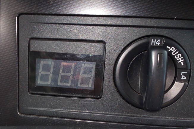

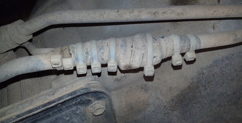

Проштудировал интернет, большинство врезают датчик температуры в маслопровод, в поддон или в корпус АКПП, ищут или вытачивают необходимые детали. Но есть более простое решение. В магазине радиодеталей купил цифровой термометр, рассчитанный на питание от 12 вольт. Индикатор поставил в удобное место в салоне, на провод к датчику для дополнительной защиты одел термоусадочную трубку и вывел под днище. Датчик температуры обмазал термопастой, приложил к выходной трубке из АКПП к радиатору, прижал кусочком подходящей трубки, распиленной вдоль, обмазал герметиком и обмотал качественной изолентой. Снаружи изоленту усилил капроновыми стяжками, чтобы не разматывалась. Данный колхоз успешно работает уже два года.

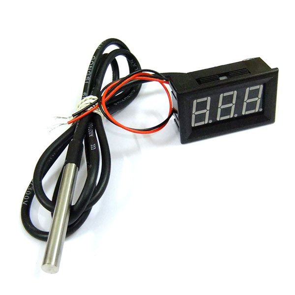

Фото термометров из интернета:

На сколько верны показания?

так температуру получаеет от трубки, а не от АТФ?Плюс при движении обдув.Нее?

Температура трубки равна температуре ATF. Датчик не обдувается, он замотан. Точность 0.1 градуса здесь неуместна :)

точность датчика +-3-4*
за окном висит параллельнос ds18b20
