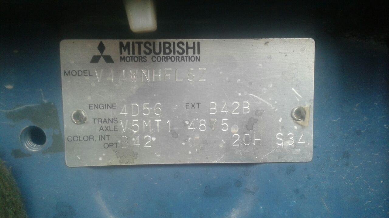

Вопрос мой вот в чем, при постановке на учёт, сверщик номеров отправил нас на экспертизу, в связи того что он не нашёл номер кузова, объясняя тем, что отсутствует какая то табличка, слева на стойке!
Машина красилась, не новая, и видно что на левой стойке, присутствуют следы, не большой квадратной наклейки, но закрашенной!
Ещё есть табличка под капотом, но там указан двигатель, цвет, и ещё какие то цифры, ни одни из них не совпадают с номером (vin) тот что на раме!

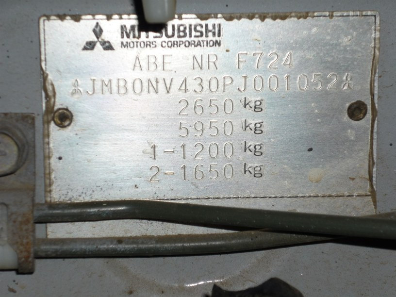

Под капотом должна быть не одна, а две таблички. Одна- та, что ты описал, вторая- с ВИН, которая должна находиться на моторном щите справа сверху (по ходу машины) примерно возле петли капота. Если Второй таблички нет, то должны остаться два отверстия от её заклёпок.
То, что номер кузова по докам отсутствует, не означает, что гайцы его не проверяют. Проверяют ещё как!

Фотку дай))))dvm99 писал(а):ТС!

Мммда...SNOOPER писал(а):Фотку дай))))dvm99 писал(а):ТС!
У него другая табличка на этом месте...
Но с ВИНом то где-то ж должна быть

Фото табличке выше нормальное. Совпадает с VIN.

Дык он её и засветил! (только не слева, а справа по ходу движения)drcham писал(а):Нужно фото таблички что на моторном щите слева стоит.
Причём видно, что табличка родная, не преклёпанная (на заклёпках шматки плёнки остались).
Вот как выглядела моя табличка на первой машине:
Т.е. всё один в один!
Только у меня там табличка с ВИН-ом, как и положено, а у него модель кузова, маркировка цвета и т.д..
А у меня она была на капоте.
