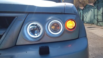

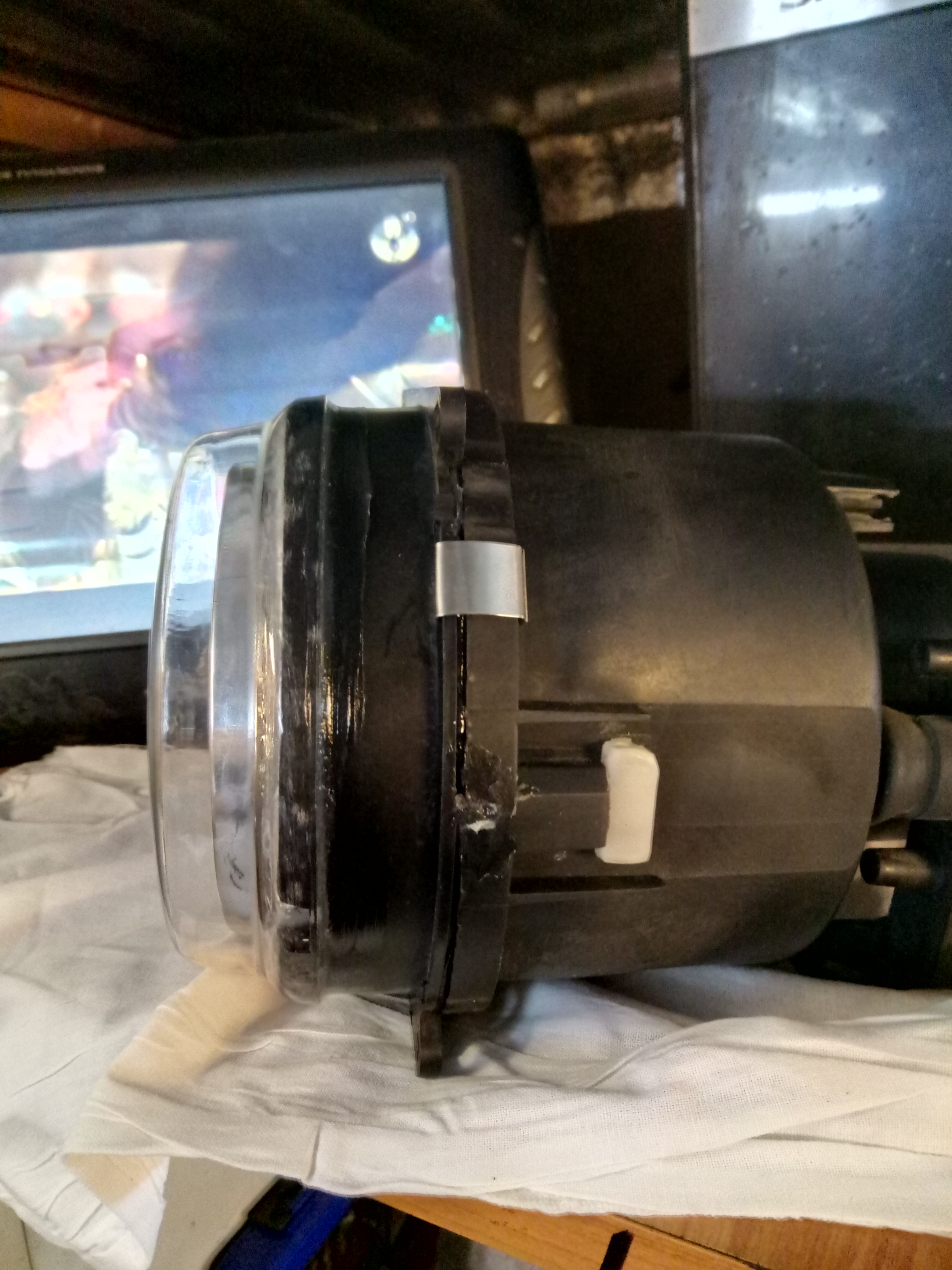

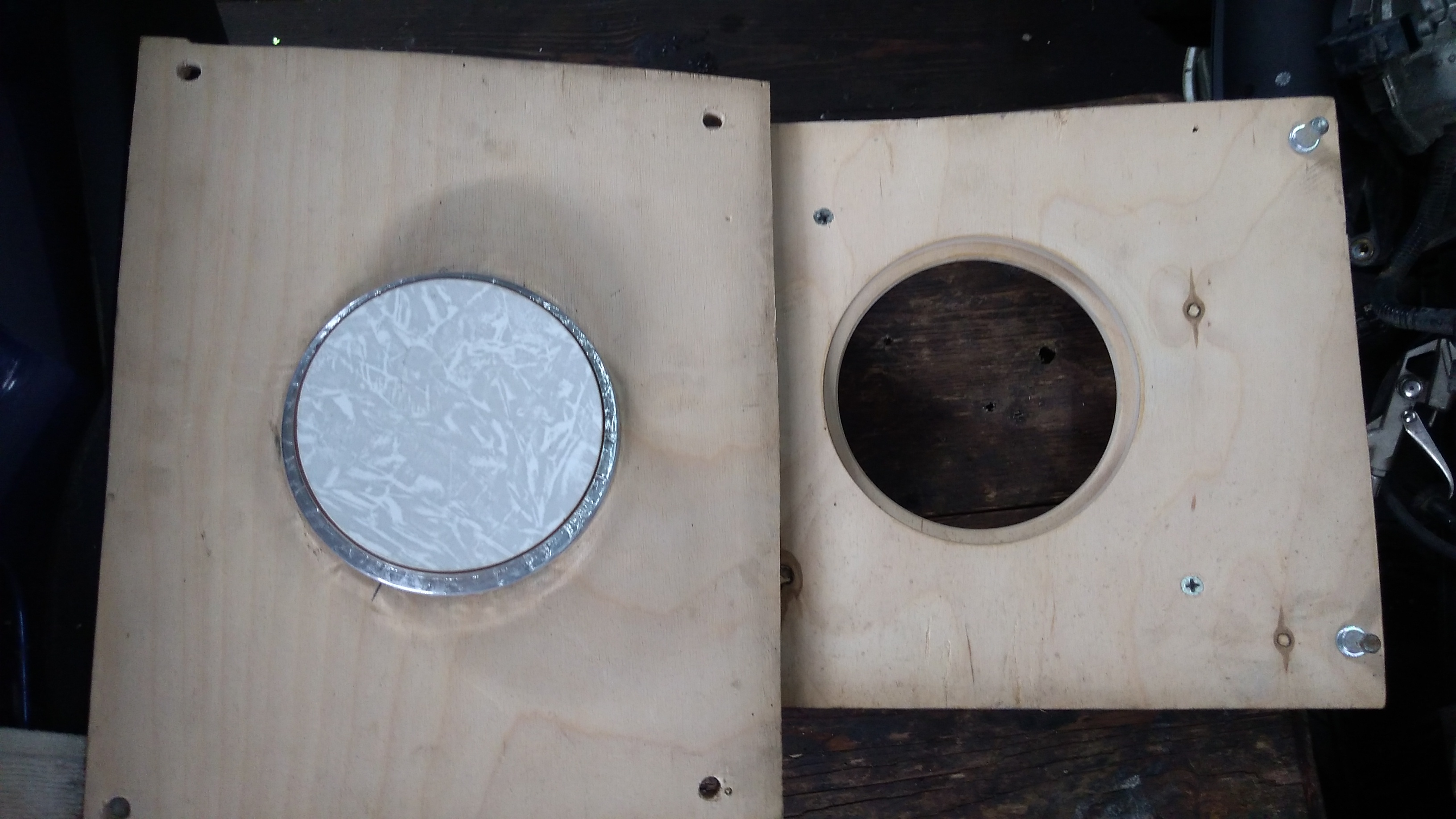

Приобрел себе данную оптику ( очень нравится как смотрится), у кого есть сие чудо знают что эти фары совсем не светят и стекла матовые от пескоструя. В первую очередь надо было что то решить со стеклами. Решение пришло быстро, есть оргстекло, надо делать новые, из подручных материалов сделал пресс (так выглядит это чудо инженерной мысли) :)

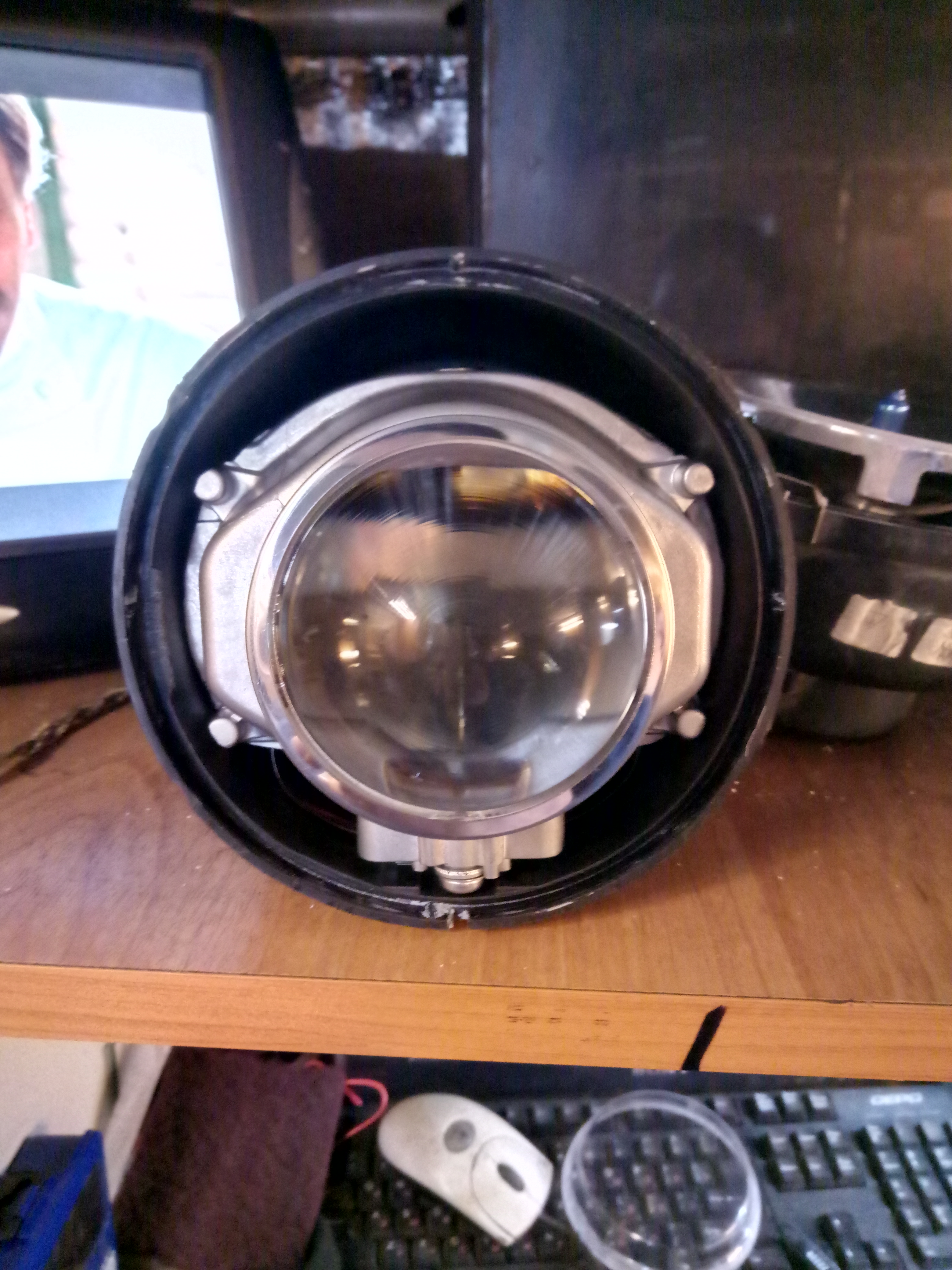

Дальше все просто, разогрел в духовке оргстекло и моим пресом выдавил новые стекла на фары. Потом разобрал фары и выкинул штатные линзы. Так как очень хотелось чтобы фары еще и отлично светили, приобрел биксеноновые линзы koito fx оригинал, скурив пачку сигарет пришло озарение как ее туда внедрить на штатные регулировочные дабы сохранить корректор и регулировку, и вот что получилось
собранная

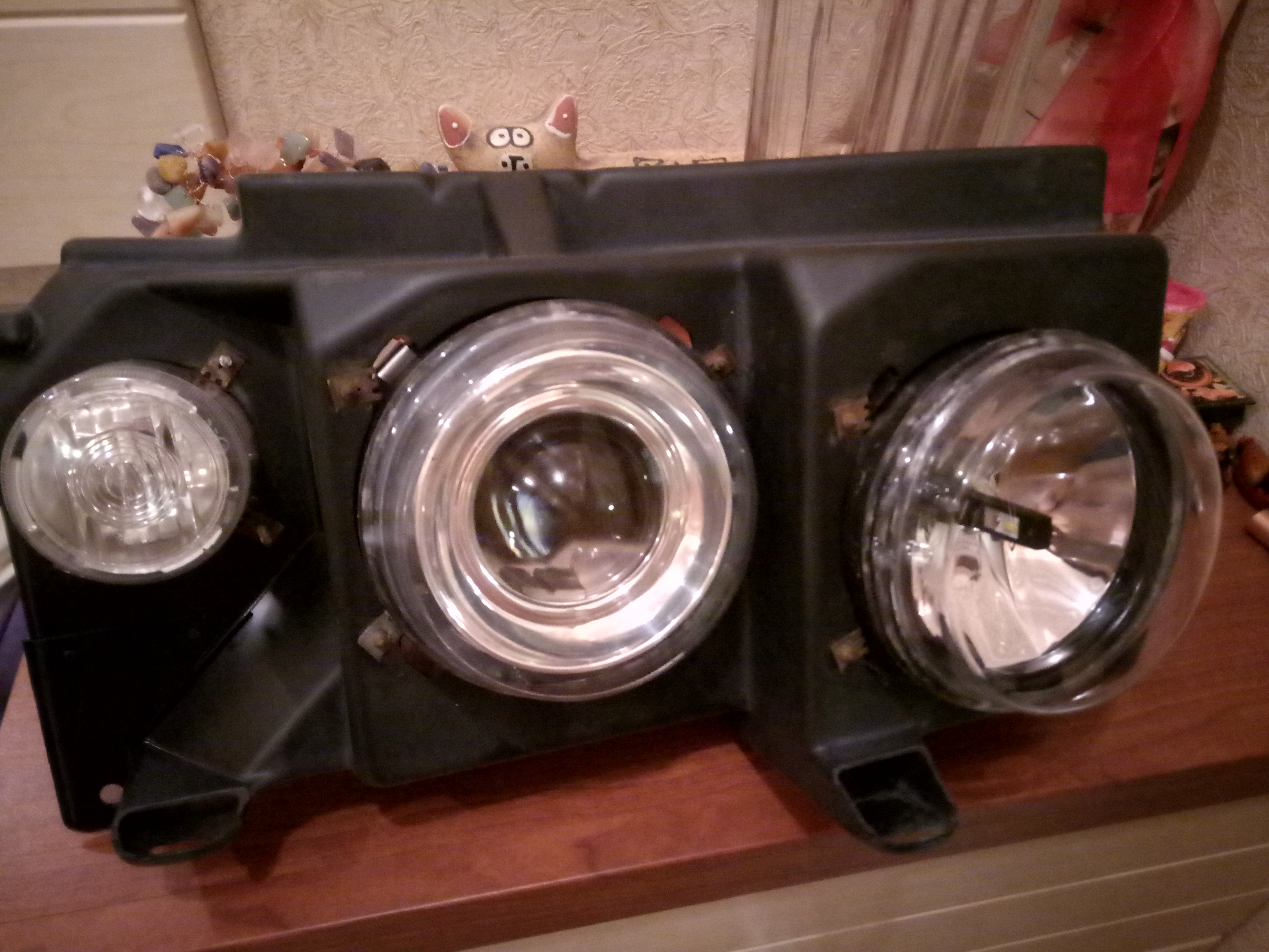

Вся блок фара

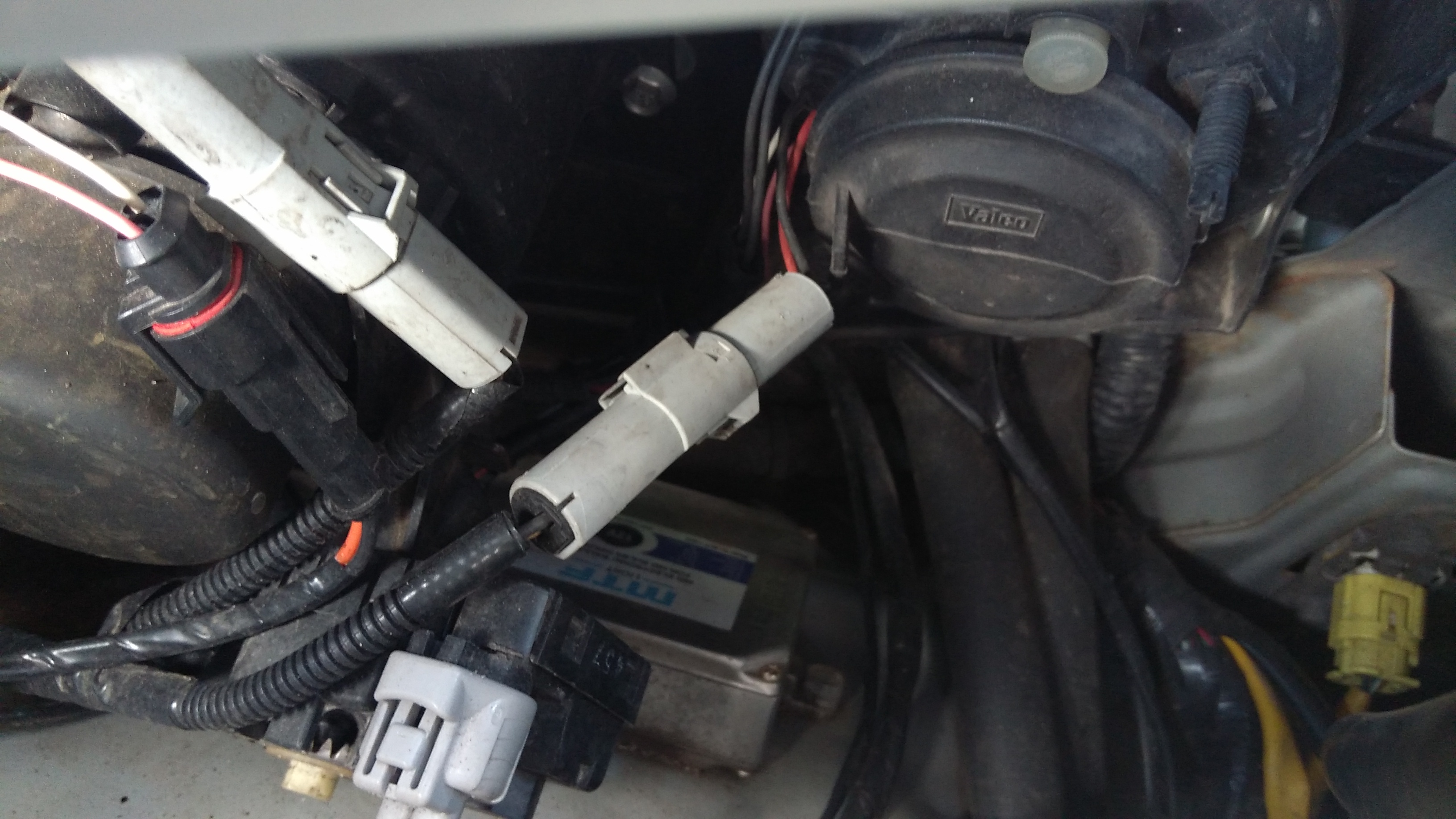

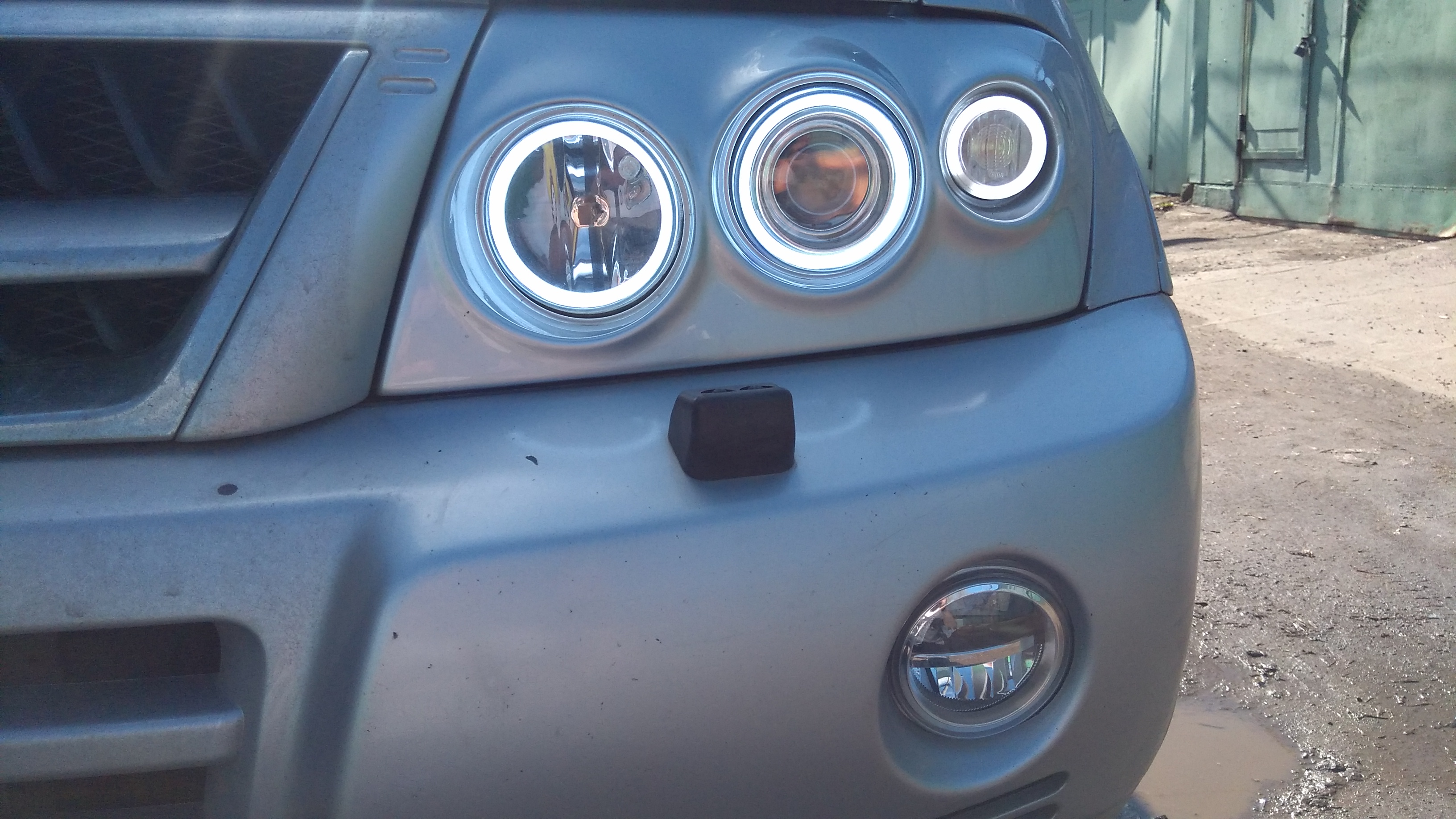

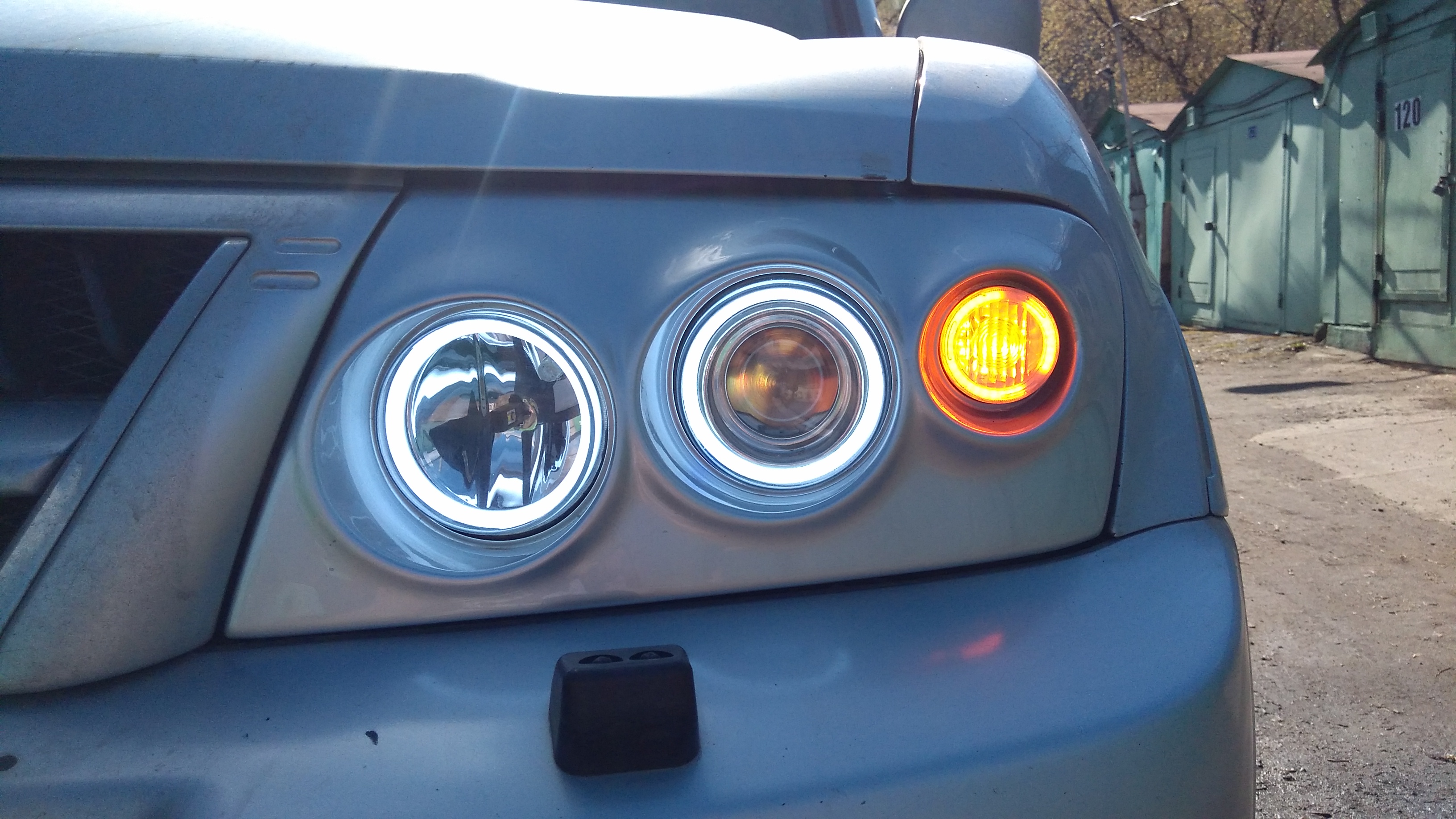

Потом был еще один апгрейд, поставил диодные глазки для дхо, правда маленькие двухцветные на поверку оказались полное фуфло, диоды начали вылетать почти сразу, ну ничего, поправлю, сейчас фары выглядят так
И под капотом

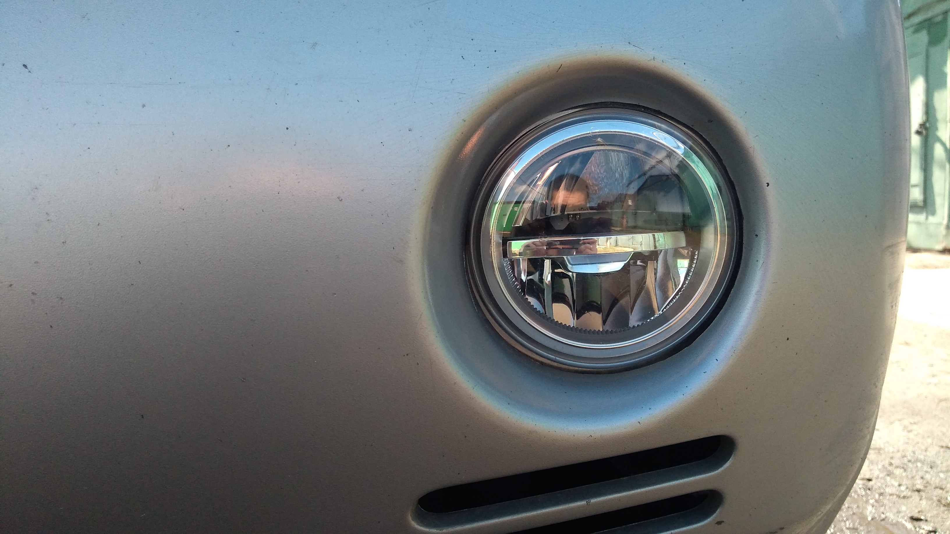

Но этого показалось мало, решил апгрейдить еще и птф, в итоге были куплены LED птф от Х5 f15 и интегрированы в бампер
Итого очень доволен, все от регулировалось, корректоры работают, конечно на стекла надо было лучше использовать поликарбонат, но за год и оргстекло не поплыло и не пожелтело, смотрится супер а качеству света позавидуют многие современные автомобили, вот как светит на дороге
