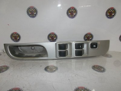

Как снять панель стеклоподьемника? Которая на фото? надо разбирать обшивку двери?

АС777 писал(а):Как снять панель стеклоподьемника? Которая на фото? надо разбирать обшивку двери?
http://mmc-manuals.ru/manuals/pajero_sp ... F00ENG.pdf

Если я точно понял по схеме, можно снять не снимая обшивки держится на защелках?

Да, только их много по кругу.

Не снять эту панельку, пока не снимишь обшивку двери. Там еще, кажись, 2 или 3 саморезика изнутри ее крепят.
Я подробно описал когда делал подсветку в кнопки.
вывинтить один саморез, который внутри ручки, а потом просто руками сдергивается вверх (проделывал это несколько раз) и никакую обшивку снимать не нужно

Mihaprioz писал(а):Не снять эту панельку, пока не снимишь обшивку двери. Там еще, кажись, 2 или 3 саморезика изнутри ее крепят.
Миша, это кнопки саморезами крепятся.

Упс. Точно.
