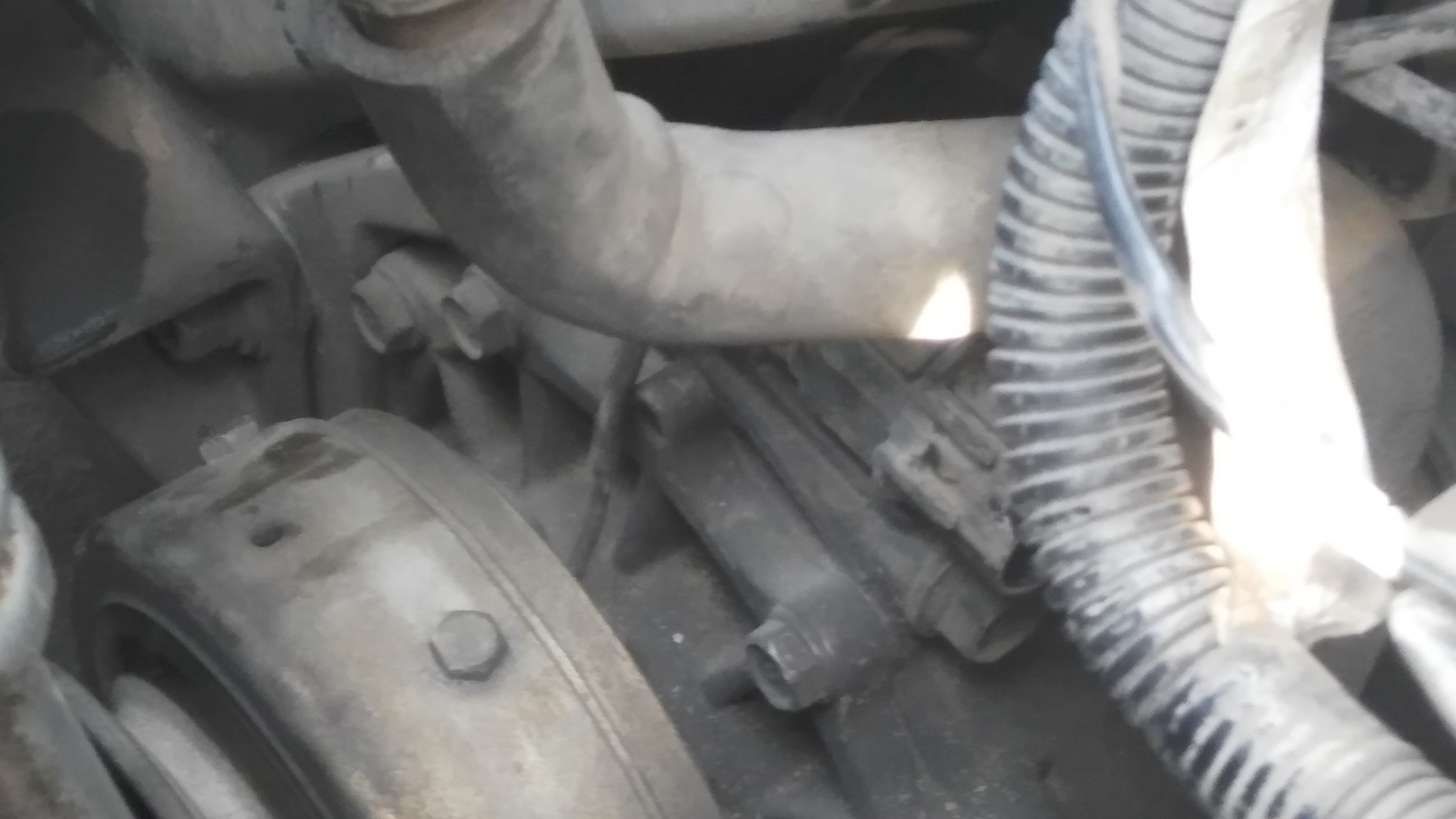

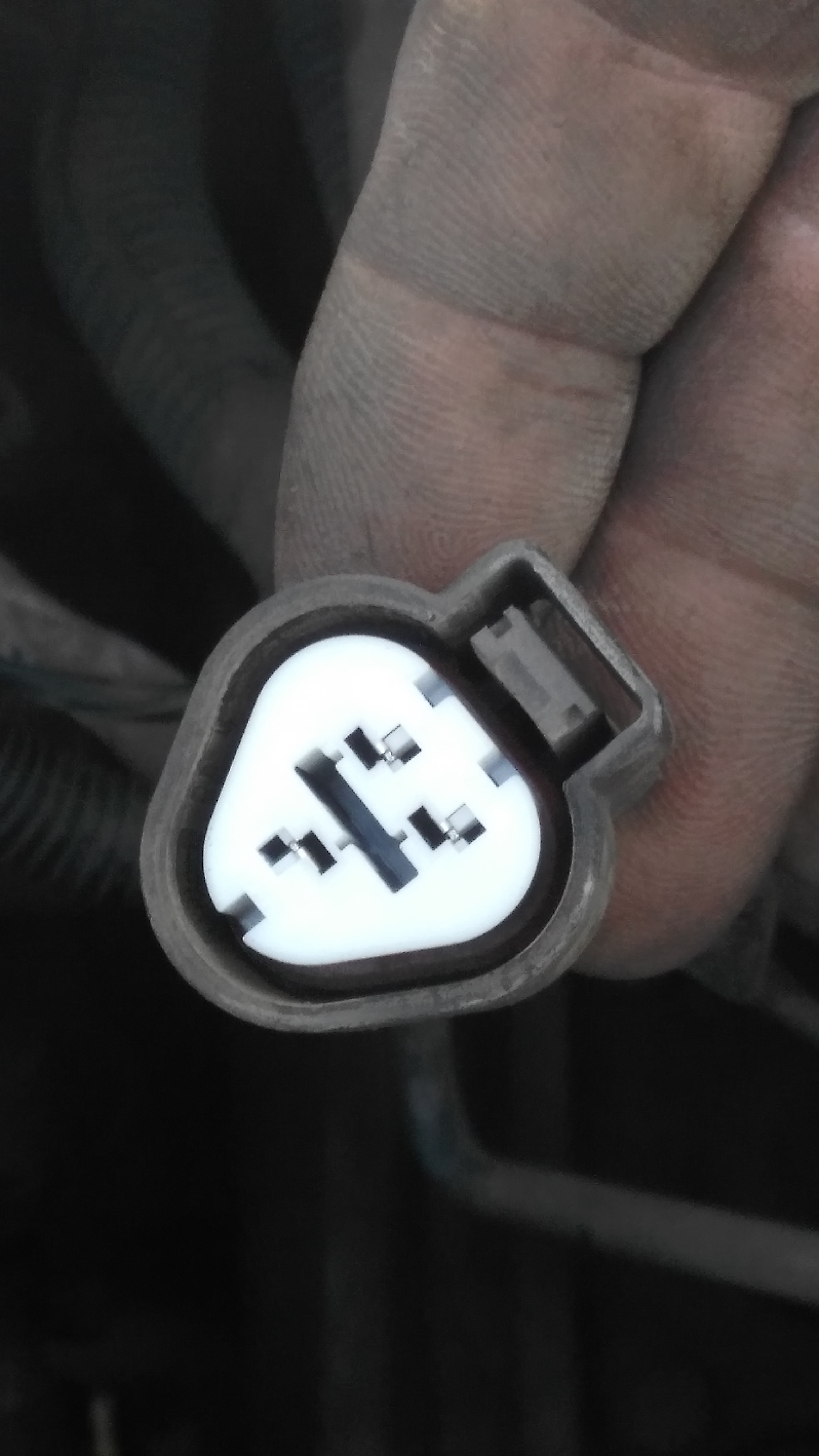

Зажал денег на спецов,полез сам диагностировать вал крутится.подал +на муфту ,работает.А вот фреона нет.проверили герметичность,направили.работает.прошу закрыть тему.всем спасибо.
Вот там под трубкой штекер.подавать +на нижний,одинарный штырёк.
Штекер"папа"В углу ,в низу контакт.Это + муфты.Аккуратненько,не спалить муфту!!!
