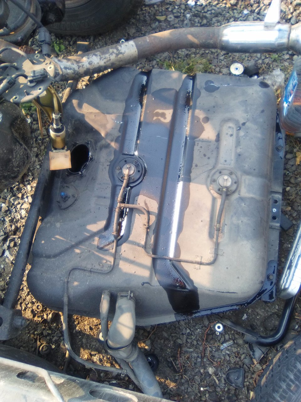

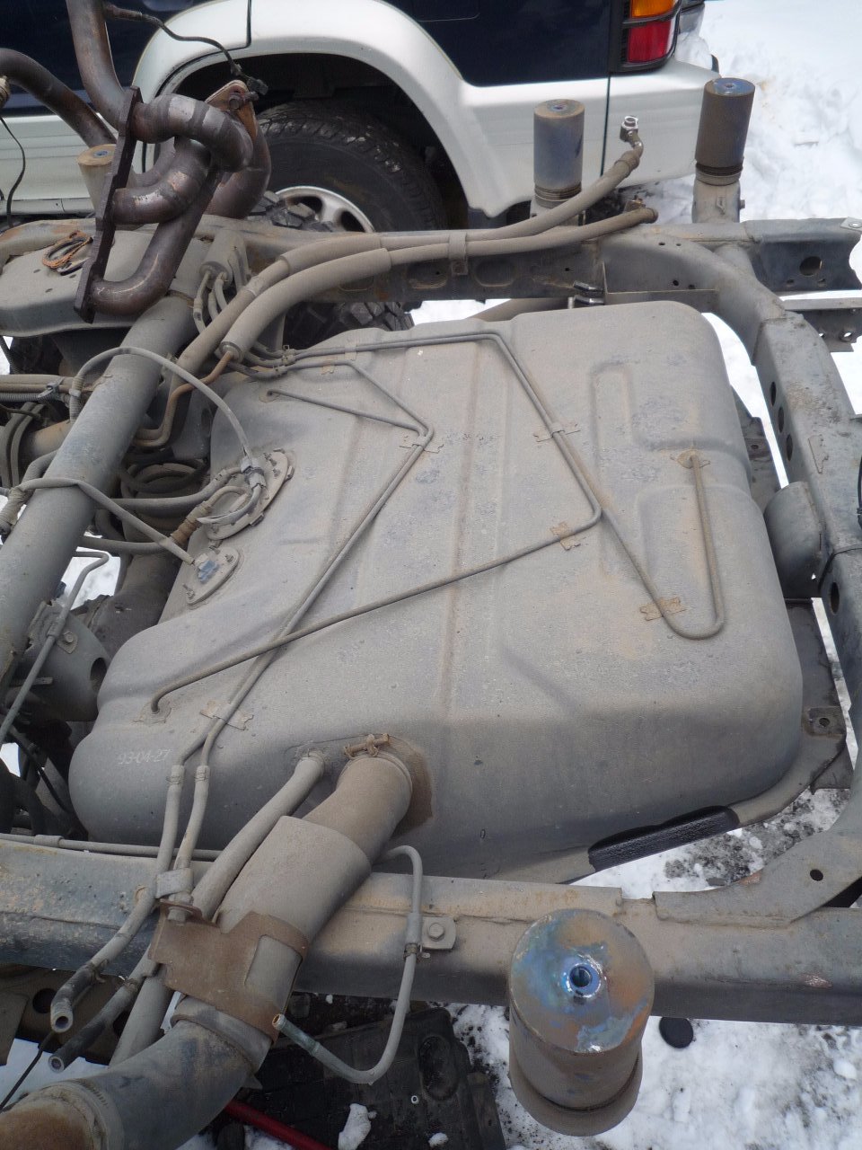

Возможно я глупость сморожу, но все же.
У меня стоит бак, он замят и немного сопливит, хочу поменять на живой (контракт), все фотки для понимания что на что.
и вот дилема, мне сказали, что мой бак от дизеля, так ли это?
Если это так, то каким образом вся эта обвязка была осуществлена на бензиновой машине и как мне вернуть ее в правильное состояние.
В поиске ничего не нашел
мой бак
мой бак
Контракт
Контракт

На фото верхний бак дизельный.

оба бензиновые.
разница только в годах выпуска - разная вентиляция.

а еще бывает наличие и отсутствие внутренней ванночки. Форма бака и крепление заборника одинаковы везде. Баки получается взаимозаменяемы

saxa писал(а):а еще бывает наличие и отсутствие внутренней ванночки. Форма бака и крепление заборника одинаковы везде. Баки получается взаимозаменяемы
Не факт - встречал и дизельные баки с ванночкой.

Жипер писал(а):оба бензиновые.
а как поставить верхний, вместо нижнего? сложно все или систему вентиляции упростить не составит труда?
хз - вот вообще этим не озадачивался.

У меня на дизеле бак как у тебя на первом фото.

MasterOS писал(а):У меня на дизеле бак как у тебя на первом фото.
нет.
на фото бак с топливозаборником от бензинки.
ну и как уже было сказано выше - разницы между баками бензин-дизель нет, кроме топливозаборника.
на ранних версиях еще была разница в ванночках внутри бака.

flamer писал(а):А в чём проблема? Крепёж подходит,объём тот же поставил и забыл.
в системе вентиляции бака, у меня дохрена трубок выходит, а тут только одна
Да, так и есть, не увидел заборник. Ты мне как раз прислал с большим количеством трубок, как на фото 2. А мой родной, как на первом фото. Чего теперь делать-то ? ::-D: ... ::-(:
Интересно, датчики уровня топлива одинаковы на дизельных баках с той и другой системой вентиляции?? Прибор будет показывать нормально?
Датчики уровня топлива одинаковы на дизельных баках с той и другой системой вентиляции?? Щиток врать не будет?
Я не знаю точно, но если баки одинаковые, а они одинаковые, то хоть какая там вентиляция - ничего врать не будет.
Вообще не вижу никакой проблемы - переставь датчик и заборник и езжай

Я в Питере живу, тут если начать откручивать что-то от бака, апосля бак выкинуть придётся ;). А так на мой старый бак уже желающий есть. Заборник отвинтить можно, ибо следил за ним, а датчик нет. Шпильки в минус, всё закисло. Опять же прокладку надо будет менять, если менять датчик. Всё решаемо, но с разным головняком. Была идея сразу за вечер перекинуть бак, но не судьба... ::-D:

Так может сразу и поставить? Кроме вентиляции чем оно отличается? Ничем же?

psles писал(а):Так может сразу и поставить? Кроме вентиляции чем оно отличается? Ничем же?
Так вентиляцию придётся переделывать. За шлангами в гидроскан ехать, за тройниками в Биби..

вот и мне интересно, как же должна выглядеть установка бака с упрощенной (один выход) вентиляции, где какие клапана устанавливать, абсорберы и т.д., хз что там есть
