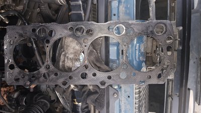

Всем привет, не могу понять что за треск стоит, может кто сталкивался, двигатель 4d56 ссылка на видео https://youtu.be/B7iA3_nFq60

Работает, часом, не на трёх цилиндрах?

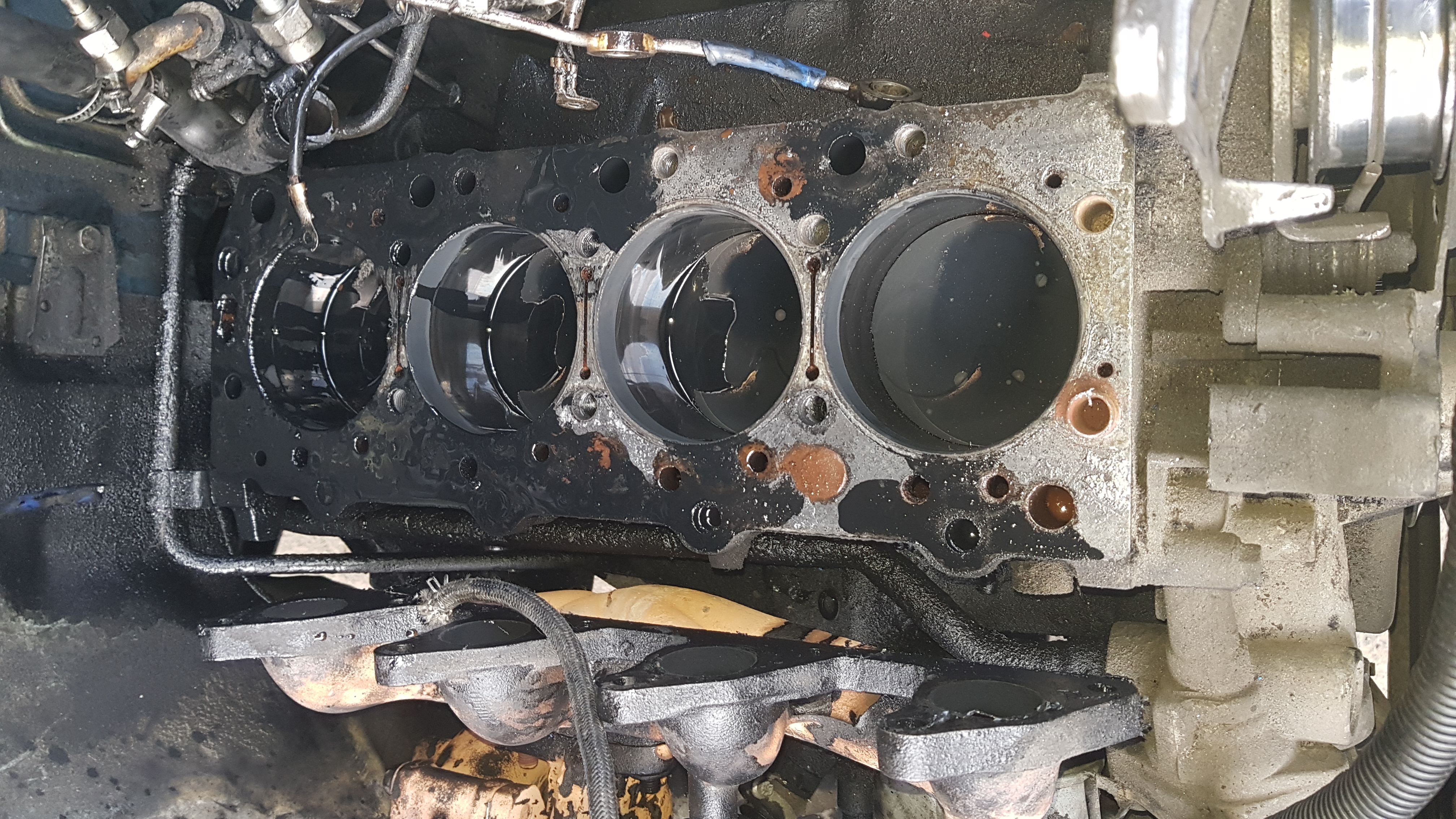

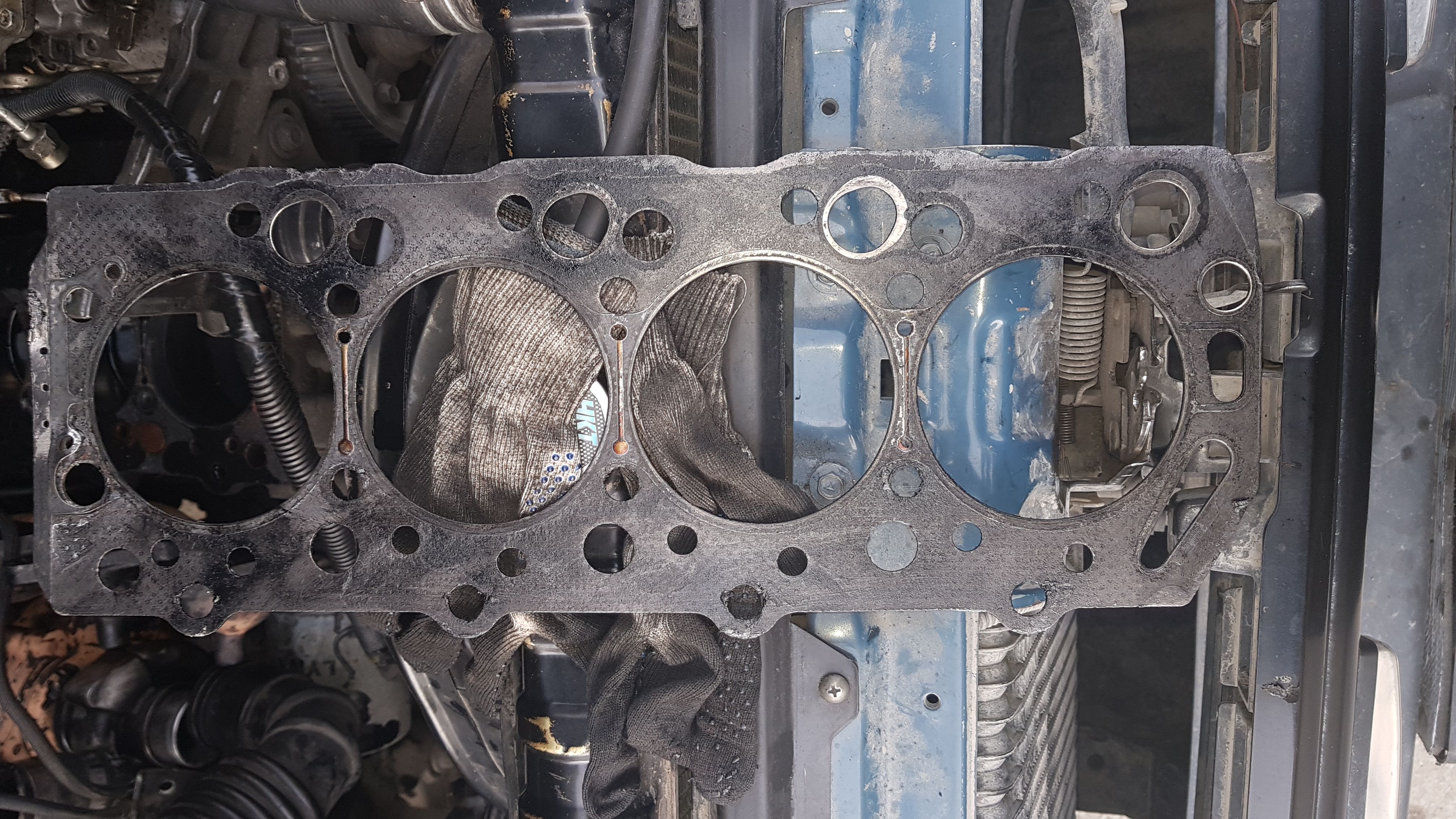

Уже все решил, прокладку гбц выдовило, там С ней вообще жесть приключилось, нормально ток 1 цилиндр работал, другие с перебоями
